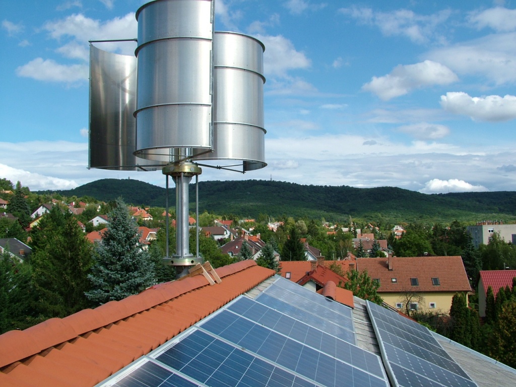

Két okból írok,egyrészt szeretnélek megvédeni,az elképzelésed nem elvetendő,bár a kérdés,hogy melyik olcsóbb,nem volt szerencsés,mert a kettő nem összehasonlítható, teljesen mást célt szolgál.Másik ok,hogy akik csak a számítógép előtt ülve mondanak véleményt,lássanak egy gyakorlati példát is.Fél éve egyenlőre 6kW napelemem van(kép),hálózatba táplálok vissza(az óra egy fillérbe sem került,a szolgáltató köteles felszerelni ingyen 3x16A-ig)célom a lakás teljes villamos ellátása,a fűtést is beleértve.A nyáron termelt energiát most fűtöm el egy sk. gyártott 12kW-os villany kazánnal(kép),kb.50 000 forintomba került.Az elmúlt ködös héten nekem a meleg víz sem okozott gondot,a kollektorosok valószínűleg a segéd fűtőtestet használták.Mutatok 1-2 termelési adatot,mert valaki azt mondta télen nem termel.Egyébként a "wea.biosolar.hu/drones/3/ oldalon a teljes termelési adataim láthatók.
Szerintem a hatásfokot felejtsd el,nem az űrbe akarunk napelemet telepíteni,hogy számítana egy grammot hány mill. dollárért tudunk feljuttatni.Amíg a napelem termelésre nem vetnek ki külön adót,addig nekünk jó a 14% hatásfok!
Ez nem semmi. Érdekelne, hogy így 6kw-nyi napelemmel tudod fedezni a teljes villamos és fűtési költségeket egy évre számolva? Vagy van valamennyi különbözet?
Ha nem titok mennyibe került a rendszered? Én is akarok majd szép lassan egy először kisebb, később talán nagyobb ilyen rendszert.
Én is fokozatosan csináltam,először saját készítésű táblákkal(a tető végén a 3 kisebb)kezdtem,ezek sem maradtak el a gyáritól,simán működnek velük sorba kötve.Kicsit lassú volt a telepítés és a gyári árak is csökkentek így áttértem a gyárira.Még nem vagyok a végén,a kerti forgó tábla elé még egy kerül tavasszal az üres oszlopra.Nem számoltam még ki pontosan az árát,de csak az anyagra és az inverterekre költöttem pénzt(a napelemnél,ha 10-20db-ot veszünk már jelentős engedmény lehet elérni),az összes munkát én végeztem.Úgy látom egy 60-80m2-es átlagos szigetelésű lakásnál (a kis vill.kazán erre készült)megoldható a teljes ellátás 6-8kW napelemmel..Gondolkodom inverteres klímákon is(kb.háromszoros fűtőteljesítmény 0 Cfok körül),de nagyon tartok a járulékos költségeitől és az "előre tervezett"élettartamától,könnyen megeshet a kis vill.kazán hosszú távon kenterbe veri.
