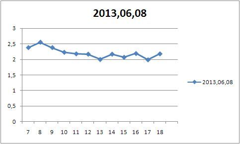

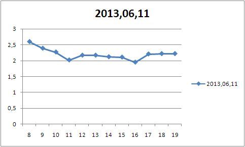

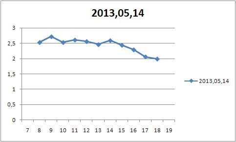

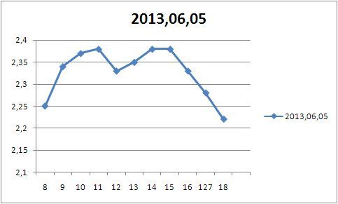

Lenne néhány észrevételem a topikhoz. Nagyon sok észrevétel van a napelem teljesitmény-hasznositás témakörben. Eggyet mindenkinek tudomásul kellene vennie. A fény a napból érkezik hozzánk különböző erősséggel. A lexikonok szerint a légkör a földre érkező 1380-1440W/m2 energiának 48%-t engedi át. Bár ma már ez sem teljesen igaz!
Amikor ez a topik indult 2006-ban ősszel napkitörésekről cikkeztek. Nos gondoltam egy merészet és egy kerti lámpából kiszerelt cellával méricskéltem egy kicsit. Az első mérésem augusztusban volt délben - a négy cella 2V-t adott le. Ami 0,5 V/cella. Nos 2006-2007 fordulóján amikor napsütés volt mértem. Igen érdekes eredmények születtek voltak napok amikor reggel 8-9 óra között az eltérés elérte a 19%-t plusszban. A többlet pedig folyamatosan és állandóan megvan a mai napig. A legtöbb forgalmazó és gyártó a cellák feszültségére ,6 V-t ad meg, jólélehet ez nem lehet igaz, feltételeztem én a hétköznapi technikus. Nos az idei év meghozta a választ erre a problémára> Ugyanis májusban ill áprilisban egy egy alkalommal a négycellás elem 2,73V-t adott le a reggeli órákban. Ami persze már anno felvetette a kérdést miért csak akkor.
Én láttam felvételt a Kuwaiti kutak felrobbantása után az égboltról, az ég teljesen sötét volt mint éjszaka. A légkör azóta sem heverte ki a károsodást.
A japán napelemgyártók már precizebbek, ők cellafeszültségként 0,68 -t adnak meg. Ha elosztjuk a 2,73-t- akkor 0,6825 az eredmény.
Konklúzió, a nap amennyi energiát küld felénk annyit lehet hasznositani. Hiába 240W-s, vagy 100 W-s az elem, ha nem tud annyi energiát hasznositani mint lehetne, ugyanakkor esetenként jóval többet is adhat.
A tegnapi adtok szerint a reggeli órákban 2,55V-körül volt majdnem délig. Ugy tünik a Napunk még rakoncátlankodik egy kicsit. Sőt nemcsak a napunktól függ hanem attól is hogy mennyi szennyezőanyag van a levegőben. Eső után amikor a levegő tiszta, sokkal erősebb a sugárzás.
Végezetül álljon itt egy-két grafikon a mérésekről:
Sajnos a 9-ki mérés grafikonját nem sikerölr elkésziteni az excel rakoncátlankodása miatt.

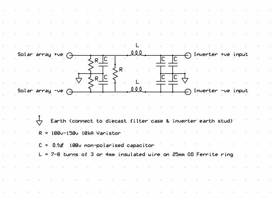

Egy dc-dc kapcsolást építgetek napelemhez, és egy olyan kérdésem lenne, hogy milyen védelmeket célszerű a napelem és a dc-dc közé tenni? Tehát nem akarom hogy egy vihar után esetleg tönkremenjen a rendszer, vagy hasonlók. Esetleg ha van valakinek gyári kapcsolási rajza ilyen inverterről, akkor a bemenőfokozat érdekelne, amiben ezek a védelmek vannak.

(#) GPeti1977 válasza sirály12 hozzászólására (») Szept 28, 2013 /
A gyári inverterek napelem bemeneten van LC szűrő, paralel varisztor illetve a föld felé szikraköz.

(#) sirály12 hozzászólása Szept 28, 2013 /
Csak magára a panelre szerelt/integrált védelmek érdekelnek leginkább. Tehát LC szűrő, paralel varisztor és a szikraköz, ahogy GPeti1977 írta.
A többi védelmet úgyis meg kell majd venni, így ezek nem a panelra kerülnek majd.
(#) sirály12 válasza sirály12 hozzászólására (») Szept 29, 2013 /
Ez a rajz akkor gondolom jó lesz igaz? A szikraköz nincs rajta, ezt gondolom a tekercsek elé közvetlenül a napelemtől bejövő részre érdemes tenni. Jól gondolom?
(#) erbe válasza sirály12 hozzászólására (») Szept 29, 2013 /
Közvetlenül a panelra nem szoktak semmit szerelni, legfeljebb bypass diódát. Gyári modulra nem is lehet, csak a két kijövő kábel lóg ki belőle. Hogy belül mi van, a gyártó dolga, de szerintem semmi. A rajzod is a több összekapcsolt panel áramát fogadó szűrőt ábrázolja, szikraköz helyett varisztorokkal.

A panelt én úgy értettem, hogy a dc-dc tápom paneljére.
(#) papus51 válasza sirály12 hozzászólására (») Szept 30, 2013 /
A villámvédelem első lépése, hogy jó földelést kell készíteni, és a panelek fém kereteit ebbe bekötni. Plusz, ha a panelek magasan vannak, akkor megfelelő villámvédelmet kell méretezéssel kialakítani.
A DC ágon is kiloamperes nagyságrendű áram impulzusok elleni védelem szükséges szikraköz + varisztor (1+2 védelem) mindkét vezető és a föld közé. A panelra már a 3. védelmi szintű varisztorokat szokták elhelyezni, de többet megtudhatsz a védelmi kiépítésről német nyelven itt:
