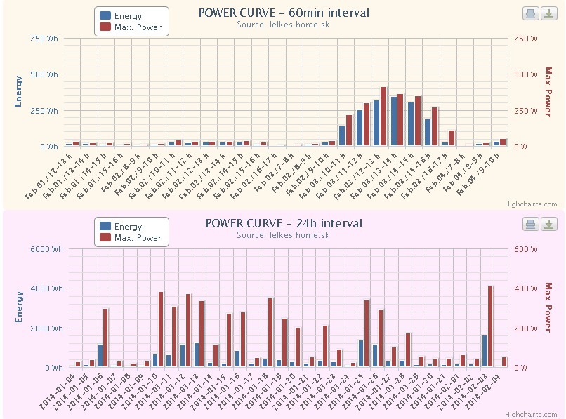

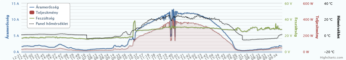

(#) kly hozzászólása Feb 4, 2014 /

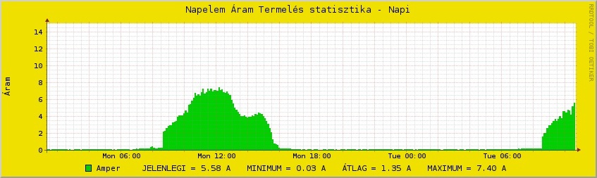

Van egy kb 500W os napelem rendszerem és szeretném megtudni ,hogy elfogadható termelést produkál e? pl a tegnapi nap termelése 1.1kwh. (kicsit keveslem)
Várnék hasonló adatot a tegnapi napra ill. véleményt hogy ez most jó így vagy valami hiba van.
nálam 9db amorf napelem van 67W/db
az áramokat realtime mérem:
A hozzászólás módosítva: Feb 4, 2014
(#) greenpower válasza kly hozzászólására (») Feb 4, 2014 /

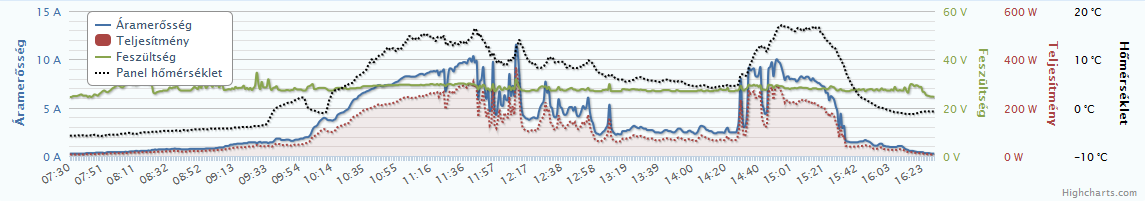

Nekem is ~500W ~14x40W körüli hobbi rendszerem van. Tegnap 1,6kWh volt a termelésem 30V/13A körüli max. teljesítménnyel
Itt vannak az én grafikonjaim
(#) kly válasza greenpower hozzászólására (») Feb 4, 2014 /
Úgy látom akkor nálam van mit még tuningolni
köszi
Lehet hogy nálad kicsit felhősebb volt az idő, kicsi fátyolfelhő is 15-20% levesz a teljesítményből. Dőlésszöged milyen, a grafikonodból látom hogy 12:00 körül adja a maximumot úgyhogy a tájolásod az biztos déli.
(#) greenpower válasza greenpower hozzászólására (») Feb 4, 2014 /
Mai max. teljesítmény
366.2W | 31.7V | 11.5A | 12:09:40
Ma termelt energia: 0.94kWh
Mai grafikon:
Igen déli.
A dőlés nem optimális nálam. Túl lapos a tető és nem akartam más szögű tartót felrakni. kb úgy 10-15 fok lehet.(garázstető)
Múlt héten mértem egy panelt, akkor olyan 65-70 fok körül adta a maximumot. Az tető nekem is 35 fokos ami áprilisban és szeptemberben az optimális. A 10-15 fok nyáron lesz majd ideális, akkor szerintem a rendszered verni fogja az optimálisan beállítottakat.

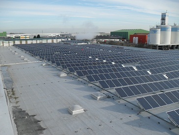

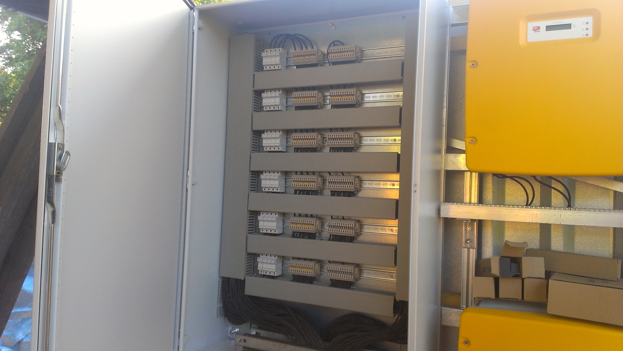

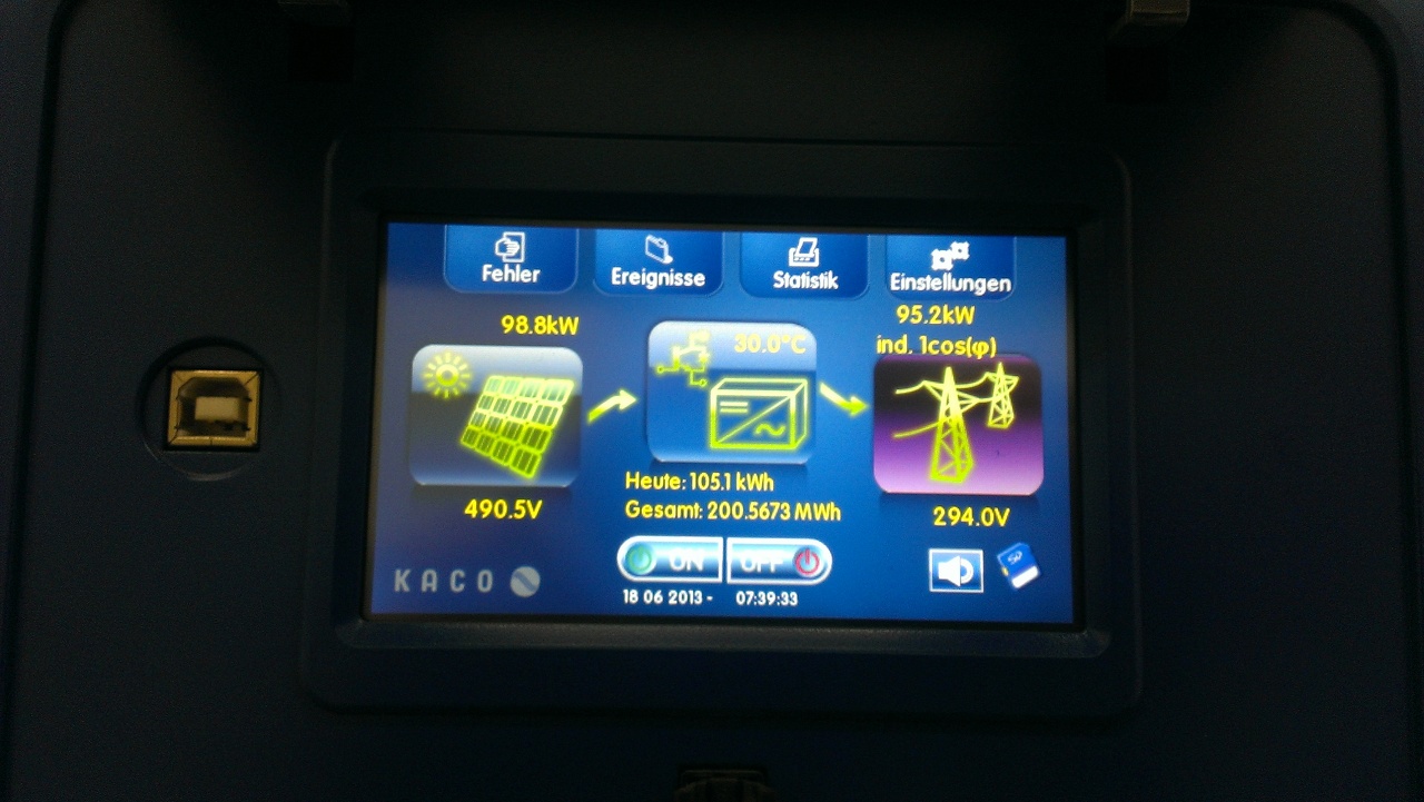

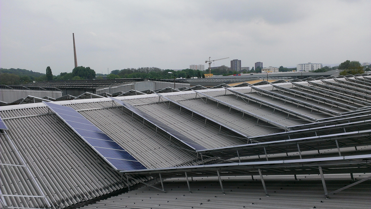

(#) tomipap válasza elhungaro hozzászólására (») Feb 17, 2014 / 1

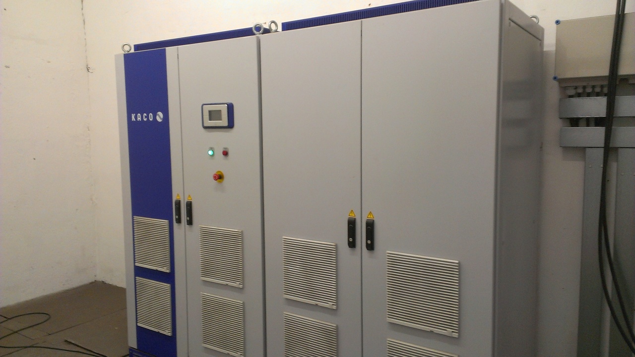

Ez a rendszer ami a foton van jo ha 10kW-os
Sajnos nem tudok sokat segiteni mert en Nemetorszagban foglalkozom ilyen rendszerekkel. Jelenleg itt lefele ivel erosen a kereslet. A megvont tamogatasok miatt mar csak specialis projektek eseteben mondhato jol jovedelmezonek a dolog. A hosszutavu befektetesi kedv ennek ellenere itt meg mindig joval magasabb.
A lakossagi befektetesek fele terelodik jelenleg a hangsuly es inkabb a sajat felhasznalasu de halozatba termelo rendszerek azok amik jelenleg meg jo befektetesnek szamitanak.
Egy 0,5-1MW rendszer bekerulesi koltsege pillanatnyilag meg mindig "brutalis" annak ellenere, hogy par ev alatt kozel a felere csokkentek a koltsegek. Viszont ilyen esetekben semmi eselyed ertekelheto informaciohoz jutni forumokon. A finanszirozo bankkal kell egyeztetni, koltseget elemezni, uzleti tervet kesziteni es egyezkedni az aramszolgaltatokkal, hogy mi modon fog ez a halozatba bekerulni. Erre nincs listaar sem itt sem ott szerintem. Nekunk tobbnyire egyedlieg kellett transzformatort igenyelni (KIFIZETNI) es a tobbi hozza tartozo josagot most nem is emlitem. Nem kalkulalhato meg hasrautve sem a koltseg amig nincs konkretan semmi terv.
Egy ilyen rendszer uzemeltetesenek van havi koltsege nem is olyan kicsi. Ha nem tetore telepitett rendszer (0,5MW-hoz mar kell jocskan tetofelulet. Mi egy egesz ipari parkban szortunk tele a tetoket mire elertuk a 650kW-t) akkor szukseg van vedelemre is a teruleten. Nem hiszem, hogy szabadon lehetne hagyni Magyarorszagon sajnos. A rendszer jo hatasfokon kell tartani, a modulokat rendszeresen erdemes takaritani ha poros a telepitesi kornyezet.
Erzesem szerint ez a "moka" Magyarorszagon meg varat magara.
Egy laza kalkulacio mondjuk egy szabadon telepitett (tehat nem 20 kulonbozo tetore van felszerelve hanem a foldre) rendszerre igy nez ki kb.
1500m2 terulet nincs a koltsegben
620kWp rendszer cirka 850.000€
20 ev alatt tervezheto termeles osszesen kb 910.000€
Ez evi 40-45 ezer euro "jovairast" jelent. Ez mar valamelyest persze amortizacio kalkulalt osszeg.
Valjuk be oszinten, nem az evszazad uzlete es csakis banki fonanszirozassal van ertelme. De ha erre meg szamoljuk a biztositast, a vagyonvedelmet es a sok snikksnakkot akkor mar veszelyes vizeken evezunk. Persze a szoras rettenetes. Ha az ember szerez egy jo kapcsolatot es a szerkezeteket olcsobban szerzi be akkor sokat lehet faragni a bekerulesi koltsegen. Itt ez most nemet arakon es nemet munkaerovel epult rendszer.
Ez nyilvan kedvezobb Magyarorszagon, viszont ott a villamos energia eladasi ara alacsonyabb.
Hat nagyjabol hirtelen ennyi errol a temarol. Nem is eri meg itt ezt tovabb ragozni mert ez mar ebben a temaban valojaban OFF-nak szamit egy kicsit.
A hozzászólás módosítva: Feb 17, 2014

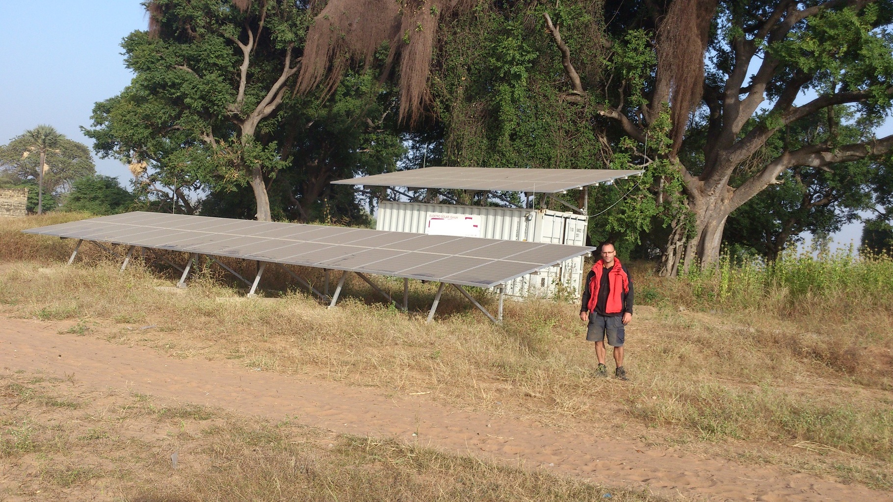

(#) elhungaro válasza tomipap hozzászólására (») Feb 18, 2014 /
Köszönöm hozzászólásodat!
Igen ez a rendszer nem arról szólt ez sziget üzem volt Afrikában,olyan helyen ahol még utak se voltak 15KW
