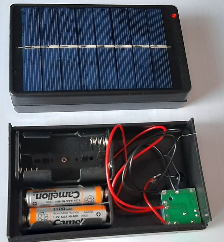

(#) IvánGábor hozzászólása Feb 23, 2021 /
4 db tölthető AAA elemet fogok sorba kötni, az anódot a katódhoz és egybe csomagolni úgy, hogy lesz belőle egy 6 Voltos akkumulátor. Az első elem anódja és az utolsó elem katódja lesz szabadon. Érdeklődöm, hogy ezt a csomagot lehet-e tölteni 6 Voltos napelemmel, ha csinálok hozzá megfelelő összekapcsolást.
A célom az, hogy ne kelljen cserélgetni az AAA elemeket egy kis polcvilágításban, hanem napelemmel tudjam feltölteni nap közben.
(#) Bakman válasza IvánGábor hozzászólására (») Feb 23, 2021 / 1
Rövid távon nem lesz gond az akkumulátorok (a tölthető elem kb. olyan, mint a fehér holló) íly módon törénő összekötésének de az egyenetlenségek idővel kiütköznek. Az egyik túl lesz töltve a másik pedig soha nem lesz feltöltve, erre fél évet tippelek szerencsés csillagállás esetén.
Töltéskor az áramot korlátozni kell, a töltési végfeszültséget pedig figyelni, vagy eleve CC üzemmódot is tudó feszültséggenerátoros tápegységet kell a napelem és az akkuk közé rakni.

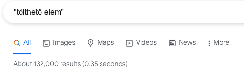

(#) uniman válasza IvánGábor hozzászólására (») Feb 23, 2021 /
"Elem"-ből sosem lesz akkumulátor !
Fogalmazd újra a mondandódat...
Akkuk (NiCd/NiMh) 1,2V-osak...de létezik Ni-Zn akku is. Pl.: Bővebben: Link
(#) IvánGábor válasza uniman hozzászólására (») Feb 23, 2021 /
Igen, látom, mikroakkunak hívják. Üjrafogalmaznám, de már nem lehet szerkeszteni.
Itt a fő probléma a töltéssel van. Ha négy cellát töltesz egyszerre, amelyek sorba vannak kötve és nincs kiegyenlítés, gyorsan tönkre fog menni egyik-másik.
(#) IvánGábor válasza Bakman hozzászólására (») Feb 23, 2021 /
Igen, ezt megértettem, pedig reménykedtem a napelemben. Ván egy régi töltőm, abba egymás mellé kell benyomni a 4 AA vagy AAA akkut. Feltétezem, hogy az AA gazdaságosabb. Vagy az már mindegy?
