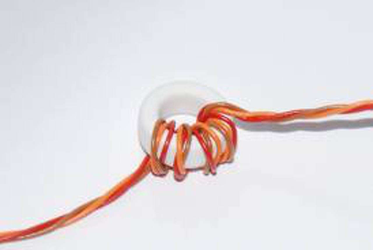

Bekötöttem nappali menetfényt (DRL-t) az autómba, a menetfény ugyebár 4 vezetékből áll, aksi + és -, egy az ACC biztosítékhoz, illetve a 4. vezeték a parklámpa csatlakozóhoz, ami lámpa rákapcsoláskor leveszi a LED-ek fényerejét.
Lényeg, hogy minden megfelelően működik, viszont RF interferenciát tapasztalok. Magyarul, az FM rádió vételerőssége a békafeneke alatt van, egyedül a helyi rádió mennek.
(Olvastam ferritgyűrűről mint megoldás de nem tudom, hogy működik, hova kell stb.)
Ui. a lámpához menő vezeték meglett rézvezetékkel hosszabbítva, összetekerve + szigszalag.
Mi lehet a megoldás, hogy ne zavarja a rádiót?

(#) GPeti1977 válasza gyuree91 hozzászólására (») Feb 8, 2016 / 1
Mi is gyártunk ahol dolgozom DRL led meghajtókat autógyáraknak nem a piacra és azok jól meg vannak alkotva, tele vannak kondikkal meg fojtó tekercsekkel árnyékolással ugyanis ezen áramköröknek át kell menni egy EMC teszten, a tied lehet nem járt ilyenen.
Mindenesetre kiegészítő szűrést rakhatsz rá, a betápra összepattintható ferrit gyűrűt többször áttekerve ha lehet meg ha a LED messze van az áramkörről arra is.
Érdekességképpen megemlítem hogy van pl a MAX16833 LED driver IC, ez olyant is tud hogy a kapcsoló frekvencia frekvenciáját egy fűrészfog jellel FM modulálják hogy a zavar ami esetleg mégis kisugárzódik szórt spektrumú legyen.

Próba szerencse alapon, hátha. A zavar vagy a levegőben jut a rádióhoz, vagy a 12 V-os rendszeren keresztül. Előbbire egy vasból készült doboz, amibe a vezérlést rakod, utóbbira a ferritgyűrű lehet a megoldás, esetleg a kettő kombinációja.

Rendben, mint laikus próbálom meg! (Betekerem több réteggel.)
Aztán ha nem, veszek ferrit gyűrűket is..
