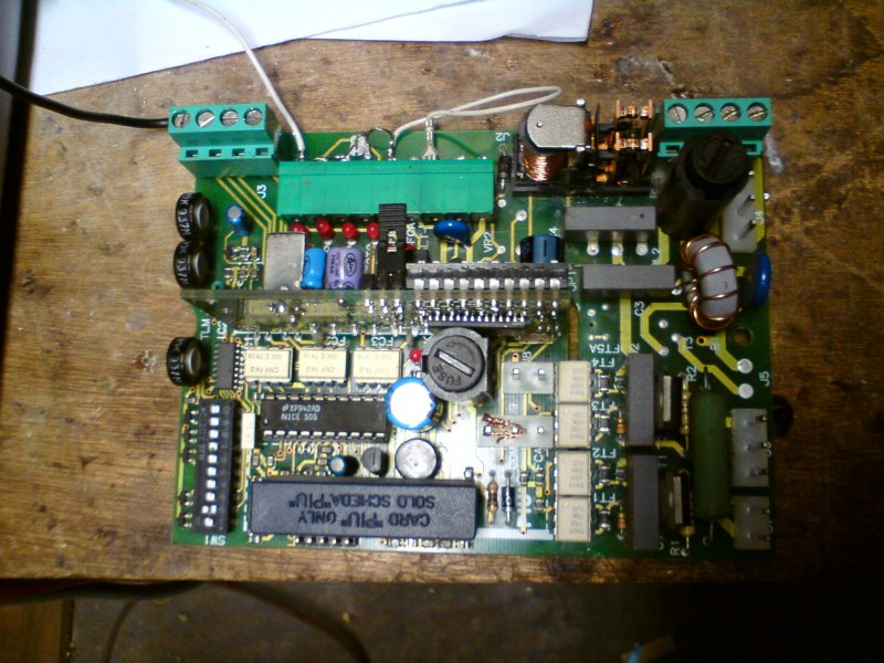

(#) attrax hozzászólása Máj 26, 2011 /
Sziasztok.Lenne egy nagy gondom.Van nálam egy Nice vezérlő ami reagál a távirányítóra de nem viszi a kaput.
Elektronikát szerintem nem adnak a boltban.Főleg ,hogy 2000-res kiadású.Szóval az elektronikában nem kapnak a triakok vezérlést.Az optók jók.Valami prücök lehet a procival.Tudna valaki tanácsot adni?
(#) Gyu válasza attrax hozzászólására (») Máj 26, 2011 /
A vezérlés típusát leírhatnád!
(#) attrax válasza Gyu hozzászólására (») Máj 27, 2011 /
Az a gond hogy a nyákon nincs tipusszám csak ez: 061C Nice robo semmi más.Majd teszek fel fotót.Van rajta egy relé az mit csinál?Az nem a nyomatékra old ki?
(#) attrax válasza attrax hozzászólására (») Máj 28, 2011 /
Kép a motorvezérlőről.Valakinek ötlet miért nem viszi a motort?
(#) teodor válasza attrax hozzászólására (») Máj 29, 2011 /
Szia, egyebb lehetoseg lehet, hogy meg tanitod a taviranyito kodjara, a vevobemenetek reagalnak a taviranyitok jelere (villog a led) de nem csinal semmit ez igy normalis jelenseg.
