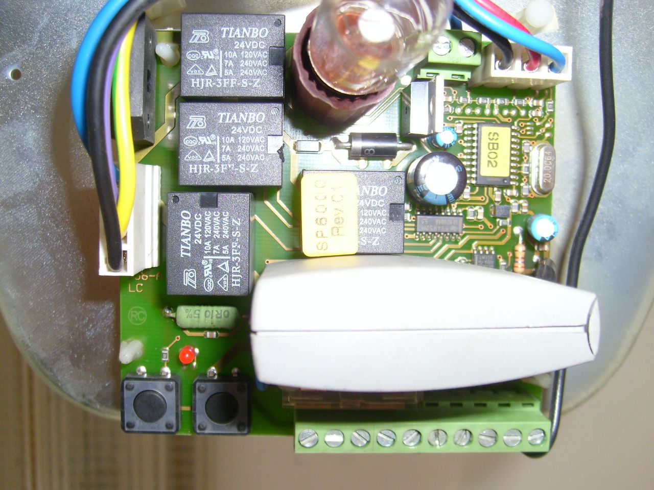

(#) Scenic hozzászólása Júl 11, 2016 /
Nekem egy Nice SP6000 vezérlőm hibásodott meg. Egyre gyakrabban ált meg részleges nyitásnál vagy zárásnál. Aztán annyira elgyengült, hogy már csak pár centire nyílt ki vagy záródott be a kapu. Addig jutottam, hogy a működtető relé veszi el az áramot a motortól. Van valami esély az itthoni javításra?
A kapu mozog normálisan, nem szorul. Másik vezérlő mozgatja rendesen de szeretném visszatenni az eredetit ha lehet.
(#) zsoltee0001 válasza Scenic hozzászólására (») Júl 11, 2016 /
Hello
Ez az a fajta, ami elindul kis sebességgel, majd átvált nagy sebességre, mindez nem pwm-etve, hanem relékkel?
Akkor ezekbe a hulladék tianbo butított relék vannak, cseréld ki omronra.
Ha nem így van akkor csinálj egy képet a vezérlőről.
üdv

(#) Temela válasza zsoltee0001 hozzászólására (») Júl 12, 2016 /
Helló!
Valószínűleg nekem is ilyen van. A hiba vele hasonló: néha megáll aztán ellentétes irányba megy.
Melyik tip. omron relé jó helyébe?
Köszönöm a válaszokat!
(#) zsoltee0001 válasza Temela hozzászólására (») Júl 12, 2016 /
A pontos tipusát megnézem holnap, de sima 24v-os váltórelék, 1 érinkezős, az omron picit nagyobb, de a lábkiosztás ugyanakkora.
Ha megindul vissza, akkor nem reléhiba, ez nem egy régebbi tipus?
Spidernek voltak régebbi, sokkal jobb vezérlései, pwm-el lassított a végén, inkább ezekre volt jellemző ez a hiba.
Csinálj egy képet.

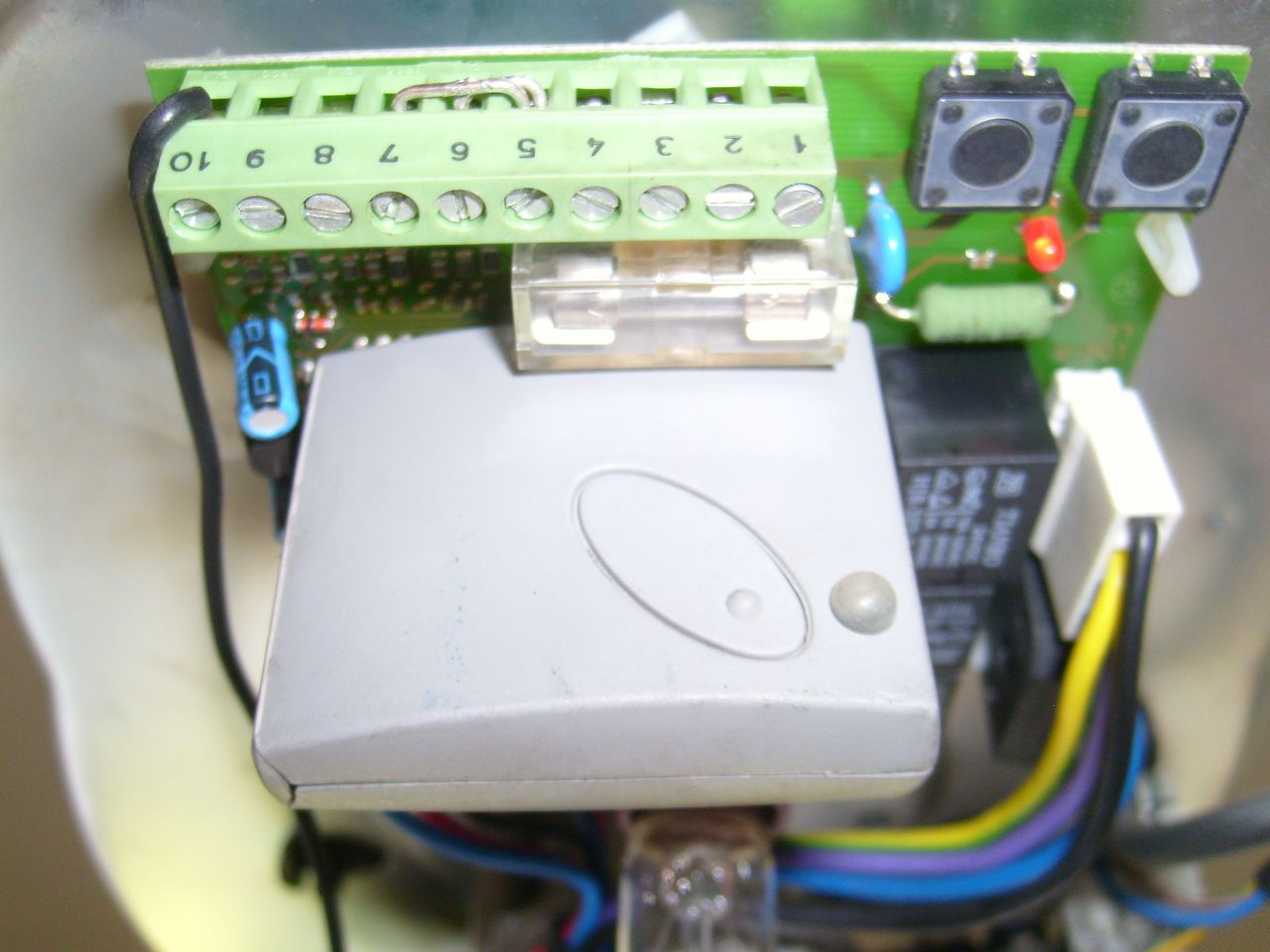

Ok, köszi.
Holnap készítek képet.
(#) Temela válasza zsoltee0001 hozzászólására (») Júl 13, 2016 /
Íme a képek.
Köszi.

(#) zsoltee0001 válasza Scenic hozzászólására (») Júl 13, 2016 /
Igen, erre gondoltam, csak azt nézd meg, hogy méretileg befér-e? Mert mintha egy picit nagyobb lenne, mint a tianbo.
(#) zsoltee0001 válasza Temela hozzászólására (») Júl 13, 2016 /
Ez is az, működés közbe kocogtasd a reléket, ha reagál rá, akkor az lesz a hunyó.
Köszi a választ.
Lesz időm, repülnek ki belőle a relék! (egyébként mi hibája lehetne még?)
Ráadásul nem mindig csinálja a műsort, de már miatta letört az auto antennája.
További szép napot!
