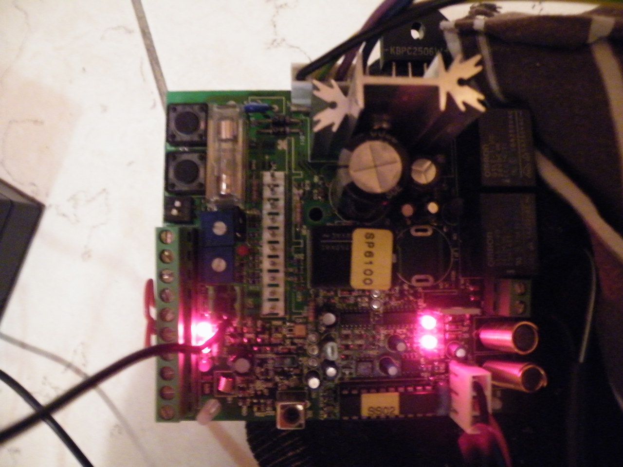

Volna egy olyan problémám, hogy van egy Nice SP6100 as hibás Garázskapu nyitó motorom, előéletéről annyit tudok, hogy Budapesti valamelyik szervíz motorhibásnak ítélték meg, és ezért kompletten lecserélték, egy Hörman motorra. Én viszont, szeretnék megjavítani, és saját műhelygarázsomba beszerelni, mivel van már egy ugyanilyen motorom egy másik garázs raktárban. Motorját a hibásnak szétszedtem, teljesen rendbetettem, kipucoltam és szerintem ismét teljesen rendben működik, ha lekötöm, és feszültséget adok rá tökéletesen forog múködik, mindkét irányba még egy 12 voltos akkuról is. Viszont elektronika hibajelensége.: Ha áram alá helyezem, az egyik kis led, szabályosan villog, ahogyan olvasgattam az előző hozzászólásotokból, ez a proci tökéletes működését ellenőrzi ez ok, fotocella átkötve. De ha megnyomom akár a motoron, akár a távvezérlőn, a gombot, ameddíg nyomom a gombot, csak egy irányba forgatja a motort, elengedem, megnyomom mégegyszer, semmi. Megint megnyomom, ismét ameddíg nyomva tartom abba az egy irányban megy, fogatja a motort. Relékre rámértem, és a három relé közül az egyik úgy néz ki, nem kapja meg a 24 voltot. Relét kivettem, óvatosan szétszedtem kipucoltam, érintkezőjét, asztalon feszültséget adok rá, úgy néz ki jó lett, de ha beépítem sajnos a motor illetve elektronika ugyanazt produkálja... 24 Voltot ez a relé nem kapja meg, akárhányszor próbálok irényt váltani stb... Ti mit mondtok rá? Holnap üzlet, egy relé csere, és mégegyszer teszt, hátha én voltam a béna... De ha nem kerül rá feszültség akkor szerencsétlen, hogy dolgozna? Relé betápja előtti kis alkatrészeket, megnézve, smd-dupla diódája, régi kis hagyományos elenálás-nál nem látok semmi égést, úgy tűnik, minden rendben. Oszcilloszkópom sajna nincs. Tudna valaki segíteni, mi szokott lenni a hiba? További szép sikerekben gazdag napot kívánok. Üdv.: Dzsino3
Tegyél fel egy jó minőségű képet a vezérlésről akkor tudunk segíteni Ha omron relék vannak benne, akkor az örök élet, ne nyúlj hozzá Üdv
Fotók a panelról és az aljáról is.
Jobb oldali relé, nem kapja meg a 24 Voltot soha. Reléket, már kipucoltam, kontakt spraj stb... Szov az mér késő. De nekem az utolsó fotó lévő jobb oldali relé betáppal van bajom szerintem. Égő foglalatot idéglenesen, azért forrasztottam ki hogy tudjak mérni. Előre is köszönöm szépen segítségeteket. Kellemes karácsonyi ünnepeket, és sikerekben gazdag Boldog új évet, mindenkinek. Üdv.: Dzsino3
Ja és érdekes de a másik relé, 26 Voltot kap, nem pedig fix 24 Voltot. Nincsen ebben az elektronikáben egy 24 Voltos stab Ic aminek fix 24 voltra le kéne szabályoznia azt a betápot is?
Bekarikáztam a képen azokat a kondenzátorokat kéne lecsekkolni első körbe.
Ha nem akarod kivenni, mert elég macera, meg aztán visszarakni, próbálj hátulról ráforrasztani 1-1 kondit 47uF, a nagyobbik szerintem 220uF. Ezek a relék az életbe nem mennek tönkre abba hibát ne keress, nincs benne stab 24 volt a a relé meg az ilyen dolgoknak, amit mértél teljesen normalis. Üdv

Kicseréltem a kondikat két picike 10µF 25V Helyett 10µF 50 V, ra 10µF 35V osat 10 µF 50V osra. Nagyobbikat 220 µF 35V os volt 220 µF 35 V osra. Sőtt még a legnagyobbat is 2200 µF 50V osat 2200 µF 50 V osra. De sajnos a hibajelenség ugyanaz az egyik relé tekercse, nem kapja meg a 24 Voltos betápját amikor kellene neki. Van még más ötletetek, mi lenne a következő lépés? Még kicsit ismét méricsgéltem is, és szerintem a dupla dióda (A1 t -s jelzésű SMD), hez, amikor az egyik irányban vált feljön 26 Volt körüli feszültség, de amikor a másik relének kellene váltania nem jön fel a 26 Volt semelyik lábára, sem fordított polaritással sem sehogy, sajnos. Van még egy A4 es SMD dióda mellyel összeköttetésben dolgozik, ez a dióda, ahogyan elnézem, de őt is hiába méricsgéltem, viszgálgattam. Egyenlőre nem piszkálom várom ötleteteket. Előre is köszönöm őszinte válaszotokat, és Boldog karácsonyi ünnepeket, és Sikerekben gazdag új évet kívánok nektek.
A reléket tranzisztor hajtja meg, ellenőrizni kellene.
Motort nem kell rádugni, úgy mérd a reléket hajtó tranzisztorok bázisát.
Megnéztem egy jó sp6100 as panelt. A általad írt jobb oldali relé RL3 az becsukáskor dolgozik, tehát akkor kapja meg a tekercse a 24 voltot, tehát elképzelhető, hogy valamilyen föltétel nem teljesül, pl infra áthidalása, látom, hogy a képen világit az infra ledje, mintha jó lenne, de az egy dolog, hogy oké a visszajelzés. Úgy tudod megnézni, hogy a processzor is ezt látja, hogy bekapcsolt állapotba feloldod a 7-esw átkötést és a másodpercenkénti egyet villanó led ami a processzor működését jelzi 3 at villan gyorsan majd megint másodpercenként villan. (bármilyen változás van, start, végállás nyit, villan 3 at gyorsan) Ha ez így történik akkor a processzor felfogja hogy dolgozik az infra. MOndjuk engem az zavar amit az elején írtál, hogy folyamatosan kell nyomni ennek nem így kellene dolgoznia és ha az infrát megszakítom egyik irányba se szabadna elindulnia még folyamatos nyomás esetén se, de azért probáld ki amit leírtam. Üdv

Tranzisztort, tranzisztorokat, bekarikáznád, és hogy számomra érthetőbben lefordítva, milyen feszültséget, mely lábakon, kellene keresnem pl?
P50NE1 et méricsgélem, két szélső lábán 5 Volt és középső és jobb oldali lábán mértem 5 Voltot. Jó alkatrészre tippelek? Sajna annyira nem értek elektronikához. Igaz finommechanikai és elektroműszerésznek tanultam annó, de sajna elektronika annyira nem megy. Előre is köszönöm szépen segítségeteket. További szép sikeres napot. Üdv.: Dzsino3
Ha a relék tekercs-pontját megtalálod akkor onnan kiindulva minden reléhez külön a nyákon találsz 3 lábú alkatrészt. Egyik pontja megy a tekercshez, valamelyik másik ponton 24V közeli állandó feszt találsz. A harmadik ponton kell változni a fesznek ha működteted. Ha találsz változást de a hozzávaló relé nem húz be akkor az a tranzisztor a hibás.Ha nincs változás egyik lábon se akkor menni kell visszafelé a nyákon és megkeresni, hol tünik el a jel.

RL3 as relé tekercs másik pontját nyákon végigkövetve a D5 ös kis 3 lábú smd alkatrész jobb alsó lábához megy őneki ha jól mértem, így este 32 volt körüli feszt kap pl egyik lába, állandóan, de amikor megnyomom a távvezérlőt, azaz kapcsol, akkor mindhárom lábán ezt a feszültésget lehet mérni egy fix testhez képest mérve. Ez szerintem rendben van, (ha -ő tranzisztor akar lenni.) Csakhogy akkor a reléhez, hogy nem jut el mégsem a betáp, a nyákon keresztül. Szakadást a műszer pl furatgalvanizáláson kersztül nem mutat, de holnap át akarom kipihenten forrasztani a furatgalvanizálást.
Idézet: „Csakhogy akkor a reléhez, hogy nem jut el mégsem a betáp” Lehet, hogy megtaláltad a hibát? ![]() Az a 3 lábú tranzisztor lesz, próbaképp egy darab vezetékkel áthidalhatod a nyák ezen szakaszát a relé és tranyó között.
Pontosabban.: Próbálom érthetően, érthetőbben, megfogalmazni. Feszültséget úgy sikerült rajta megmérnem, hogy a műszer negatív mérővezetékét, nem a relé tekercsek közös álltalam, - nak vélt pontjára kötöttem, tettem, hanem a trafóról bejövő feszültség, egyenirányító dióda után, egyenírányított - ra.
A műszer + mérő ágával, így próbáltam méricsgélni ismét, és ehhez képest a relé tekercs álltalam szakadtnak, illetve hibásnak gondolt, ágán, visszafelé mentem, és a legelső ici pici kis SMS-n mértem ezt. De az számomra is rejtéj hogy, hogy, nem húz be a relé. Ha a relé egyik és másik pontját mérem, akkor ott nincs fesz. Nos én ezt a kis alkatrészt, felíratából ítélve (A1 t), dupla diódának gondolom, ici pici kis smd, ről van szó, (pirossal karikáztam be) őszinte egyről beszélünk??? ((Tegnap még a mellette lévő furatgalvanizáláson átdugtam egy kis drótot, és átforrasztottam mindkét oldalon, de sajna nem az volt a bűnös.)) Még a relék mellett, is van egy 3 lábú hagyományos alkatrész, (feketével karikáztam be) te nem arra gondolsz, véletlenül? Valami köze, annak is van, a relékhez, ha jól gondolom. Előre is köszönöm válaszotok, segítségeteket, és mégegyszer bocs, hogy ilyen értetlen, óvatos vagyok, és bátortalan a panellal, de nem szeretnék véletlenül sem, még több alkatrészt tönkretenni, a panelon. Így is örülök, hogy már félig megjavítottam a segítségetekkel, persze hallgatok rátok, és végigcsinálok vele mindent. További szép sikerekben gazdag napot kívánok nektek.
Azt hiszem hosszas és kitartó keresgélés után, végre megtaláltam a hibát. egy kis smd tranzisztor amit írtál, csak eddíg, kicsit máshol keresgéltem, SMD tömeget meg sem mertem közelíteni, de megvan. 6 B van ráírva SMD azonosítás alapján BC 817-25 BC 337-25 MMBF 5484 lehet. Úgy jöttem rá ahogyan mondtátok, egy kis drótdarabbal ha a jobb alsó lábát összeérintem a felsővel behúz a relé, végre. Ha rámérek a két alsó lábán megvan a 20,84 Volt de a felsőn akármit csinál az ember, csak 10 Volt van mindíg. Van neki egy testvérkéje is, Ő viszont rendesen kapcsolja a felső lábára is a 20,84 voltot ez rendesen kapcsolgatja a másik relét. Szov szerintem ő lessz a bűnös. Megyek vásárolok, belőle pár db ot. Azután műtét, ővatosan Wellerrel + szippantóval, megpróbálom majd kiforrasztani. Csak nem tudom még, kis smd, hogy lehet legszebben leszedni sérülésmentesen a nyákról majd, gondolom, felemelem egyenkénet a lábait, és az éppen melegített lábikóját óvatosan felemelem. Szerencse hogy nem százlábú alkatrészről van szó hőlégfújóm nincs.
A lábakat kiforraszthatod egyenként felemelve óvatosan, hogy a fólia ne szakadjon fel. Ha van spéci kis csípőfogód akkor azzal elcsípheted a lábakat és utána pákával eltávolíthatod a maradékot.
Lassan csak össze fog jönni.
Igen összejött hagyományos BC 635 ös tranzisztor alkatrésszel helyettesítettem, és működik, SIKERÜLT! Mostmár a másik irányban is, fogatja a motort végre eljut a 29 V a reléhez és behúz. Szépen forgatja a motort pér másodpercig, aztán lassabban a másik irányban. Gondolom, majd ha felszerelem újra meg kell adni az új végállásokat neki és ennyi. De működik a dolog, úgy látszik tökéletes rajta minden végre!
