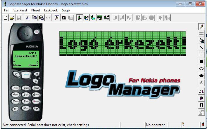

![]() Ha már soros programozó kábelt csinál az ember, akkor inkább az operátor logó meg indítólogó feltöltése miatt érdemes. Nekem pl. egy gyári Nokia DAU-9P kábelem van, azzal szoktam a logókat feltölteni a telóra. (A Nokia logomanager nevű programmal lehet a logót megtervezni és feltölteni.) De ha csak operátor logó az érdekes, azt akár sms-ben is tudsz fogadni, ha valaki átküldi, szintén sms-ben. Anno sokat játszottunk ezzel, ha a kolléga az asztalon felejtette a Nokiáját, rögtön kapott egy "szép" logót
Teljesen saját logót szeretnék, úgyhogy mindenképpen kell majd programoznom.
