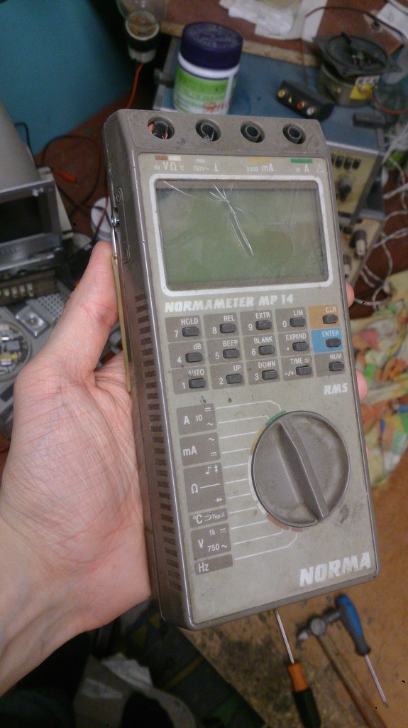

Segítséget szeretnék kérni, egy bizonyos Normameter MP14 el kapcsolatban.
Egyszer mikor mosógépet ment apám szerelni ráesett valami a kijelzőjére és betört.. így használhatatlan lett..
Szeretném megcsinálni karácsonyi ajándéknak, mert nagyon szerette ezt a multimétert,jó pontos is volt.. Más multiméterrel ( UNI-T -vel) valahogy nem tud megbarátkozni.. Kérdésem, kérésem pedig a következő lenne, hogy honnan tudok,hozzá kijelzőt szerezni, hogy megjavítsam. Képet mellékeltem, avagy a Lomex kereskedésben mondták, hogy a méretét is írjam le mert az is plusz segítség. A kijelző széleitől nézve 77mm hosszú, 47mm széles.További infót nem tudok, mert nem tudom,hogy hogyan induljak el, melyik boltba. Ha valamilyen információ kell még, hogy segítsen valaki rögtön tudok mondani, mert itt van nálam, alkatrészekre szedve.

Ezek a kijelzők általában (műszer)gyártói megrendelésére készülnek, kereskedelmi forgalomban nem kapni. Marad Kera_Will javaslata, vagy egy jobb műszer beszerzése. Nem mondom, hogy lehetetlen a beszerzése, de nagyon meglepődnék, ha nem egy donor készülékből származót sikerülne szerezned.
szerk.:
Ha jól látom, nem is a törés a legnagyobb probléma, hanem a kijelző és a NYÁK közötti érintkezés. A bal-felső sarkot leszámítva olvasható az egész, csak nem mindegyik szegmens működik.

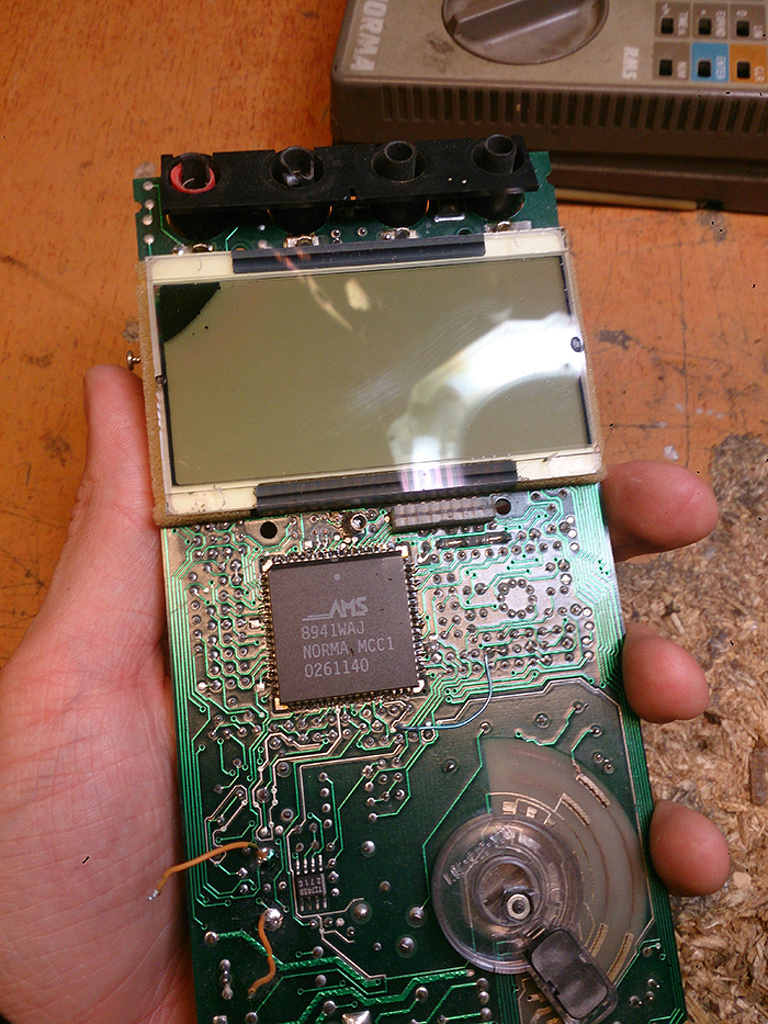

(#) Massawa válasza Gerrow hozzászólására (») Okt 1, 2014 /
Nagyon valoszinü, higy nem fogsz találni donort. A Norma már jo régen a multté és ez egy elég drága és jo müszer volt (a lenyult állapota ellenére is.). Ritkaság volt a maga korában is. Ahogy már mondták, mással nem igen fogod tudni helyettesiteni. Én is csak kontaktushibát látok rajta. Esetleg probáld óvatosan odanyomkodni a NYAK-hoz. Valoszinüleg gumikontaktusok vannak rajta. Ha sikerül rendbe tenni a hiányzo szegmenseket a keret óvatos görbitésével vagy höragasztoval próbáld meg ebben az állapotban rögziteni. Az eltörött üveggel nem igen lehet mit kezdeni.
A gumis rész az LCD alján van, vagy egyenesen a NYAK-ra nyomodik, vagy egy közbülsö panelre
(#) Gerrow válasza Massawa hozzászólására (») Okt 1, 2014 /
A NYAKra nyomódik rá de a ház nem nyomja rá annyira sajnos.. az a baj.
Nem a háznak kell nyomnia az LCD-t! Annak a doboz nélkül is müködnie kell.

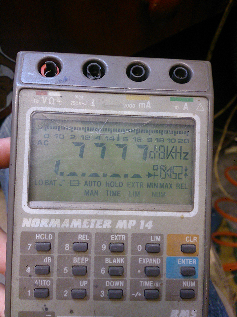

(#) Sebi válasza Gerrow hozzászólására (») Okt 2, 2014 /
„ahogy szétszedtem majdnem egy szimpla üveg.”
Sajnos nem "szimpla üveg"... A kijelző két vékony üveglap, ami között van a folyadékkristály. A szegmensek, szimbólumok képei átlátszó vezetőrétegből vannak kialakítva, amit rájuk fotóznak. Jelen esetben ez egy multiplex üzemű példány - a számsor azonos szegmensei össze vannak kötve - így következtethető, hogy 4 kivezetés szakadt: c,e,f,g. A szakadás lehet a zebraguminál (akár úgy, hogy az esetleg kissé elgörbült keret nem nyomja a nyákhoz), de lehet az üvegtesten is - és sajnos ez a valószínűbb. A fekete résznél megsérült a hermetikus zárása (a két üveglapnak) és levegő jutott be. Tapasztalatom szerint ezek a foltok az idő múlásával egyre csak nőnek.
Minden további tevékenységnek akkor van értelme, ha a kijelzőn alul-felül látható fekete csíkoknál (amik alatt vannak a kivezetések) fent balról kezdve megnyomkodva megjeleníthetők a hiányzó szegmensek.
Kár érte, szép darab.
