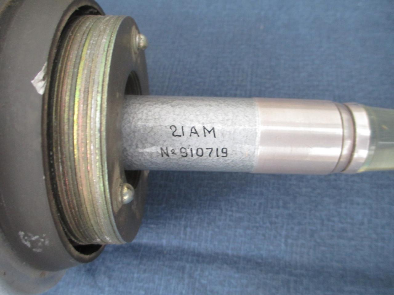

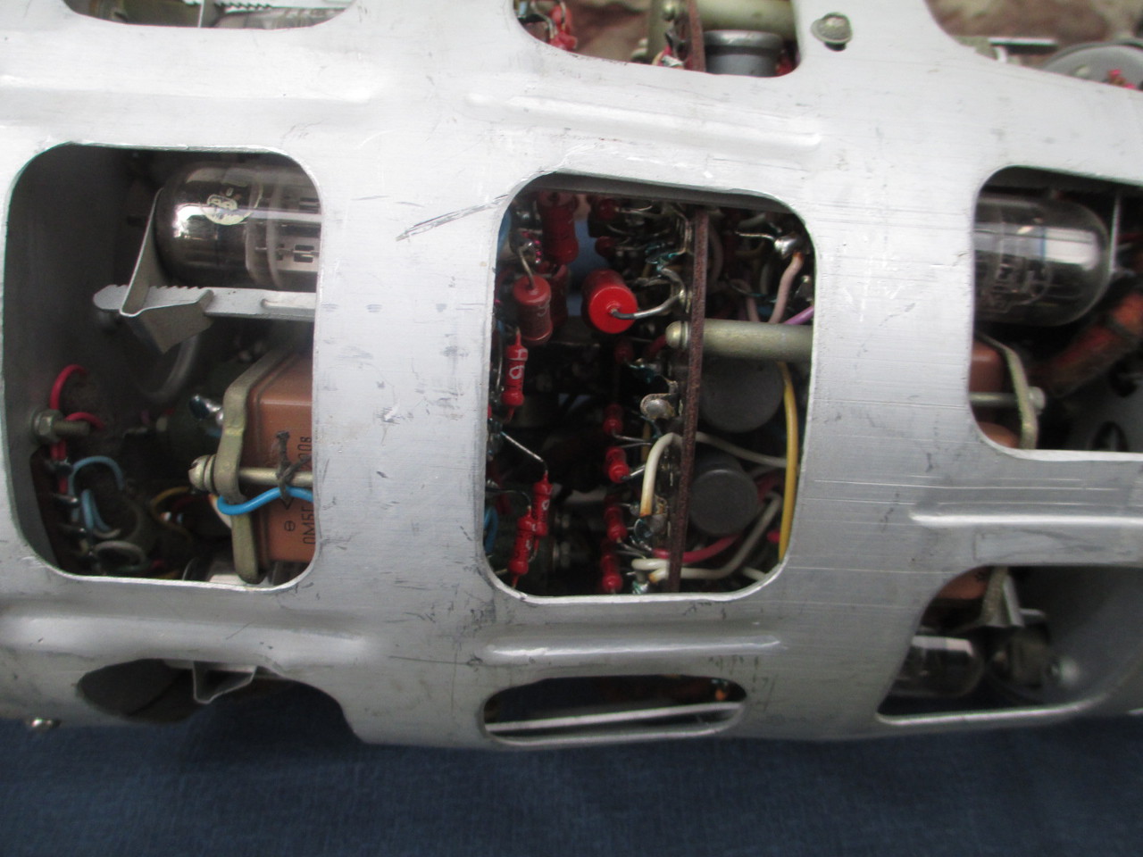

Nemrég lettem tulajdonosa ennek a csöves "Unikumnak".
Orosz rakétavezérlő elektronika.
10GHz-es antenna/csőtápvonal, mikrohullámú csővel+ KF,és vezérlő elektronika.
Teljesen csöves, novál,és "ceruza" csövekkel felépítve.
Az alkatrészeken 1968-as dátumkód.
Tipikus Orosz technika, jól összerakva.
(#) fegyvermester válasza justice hozzászólására (») Jan 10, 2015 /
Szép darab, gratulálok!
Már csak a rakéta többi része kell és lehet játszani
(#) zolika60 válasza justice hozzászólására (») Jan 10, 2015 / 1
Szép kis szobadísz.

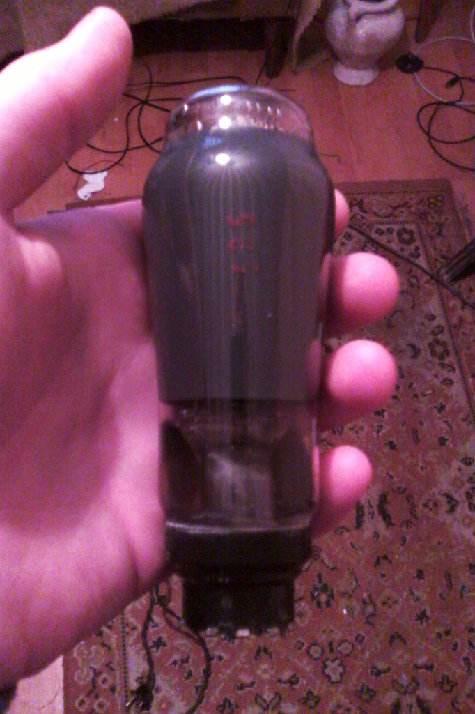

Van egy kis gondom! Egy csöves erősítőt újítok fel, és nem találok sehol sem ide való csövet!
A típusa: ABC1. Egy van benne de annak letört a csúcsáról a fém érintkező. Mivel lehet helyettesíteni?
Vagy honnan szedjek hozzá?
A másik meg, hogy van egy cső aminek nem tudom a típusát, be kellene azonosítani (csatolok képet).
Ebben kérem a segítségeteket.
(#) Sebi válasza szucsistvan123 hozzászólására (») Feb 1, 2015 /
Mi az erősítő típusa, gyártőja?
(#) lefituta válasza szucsistvan123 hozzászólására (») Feb 2, 2015 /
ABC1-es csövem van. Ha meg akarod menteni a régit és úgy tört le a teteje, hogy nem kapott levegőt, akkor egy éles tűreszelővel le tudsz még reszelni belőle egy fél mm-t és a kiszabadult vezetékhez tudsz forrasztani egy nagyon vékony drótot. A másik cső egy AD1-es végtrióda, minden bizonnyal.

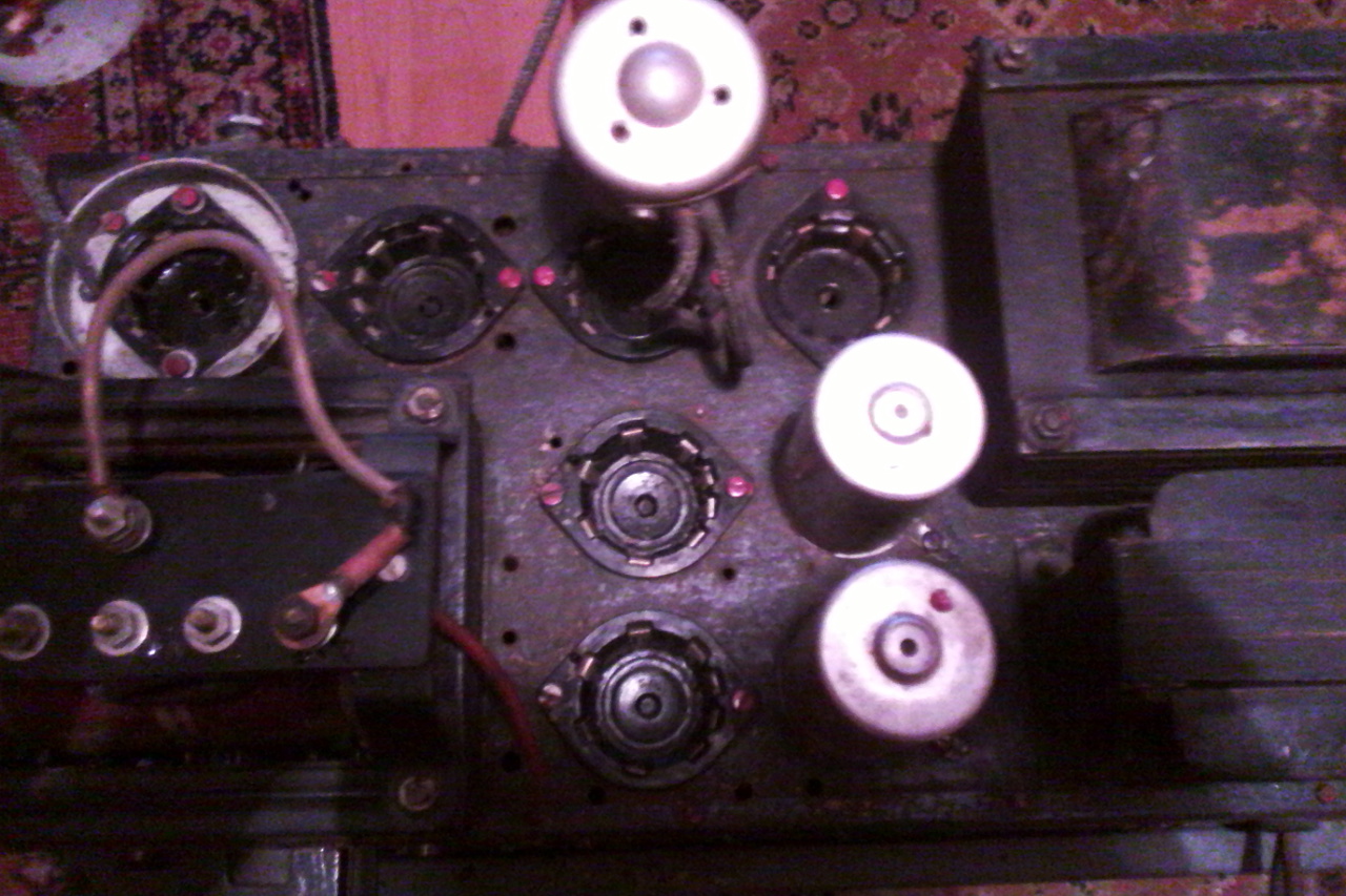

(#) szucsistvan123 válasza Sebi hozzászólására (») Feb 2, 2015 /
Heló!
Az erősítő típusát nem tudom sajnos. A templomból szereztem meg. A régi hangrendszernek volt egy darabja. Nincs tábla se rajta. Pár kép:

(#) pucuka válasza szucsistvan123 hozzászólására (») Feb 2, 2015 /
Ha AD1 PP volt benne, akkor 9 - 10 W. Dehát egy erősítő nem egy bonyolult jószág, a kapcsolását ki lehet találni. Ha ABC1, és AD1 volt benne, akkor a többi is A sorozatú cső, abból meg nincs olyan sok. AC2 (TAC2), AF7 (TAF7), AL1 (TAL1), AL2 (TAL2), AZ1, AZ4, esetleg AM1 A kapcsolásból ki lehet találni, milyen kell bele.
Szívesen elcserélem valamire de meg kell mondjam, nem érdemes sok munkát fektetned bele mert mire felcsöveznéd már többe kerülne, mint amennyit ér. Ennél jobb EAG, BEAG csöves erősítőket lehet kapni jóval olcsóbban. És ha fel is kutatod, milyen csövek kellenek bele és beszerzed, akkor jönne a sok mellékes probléma a trafókkal, elkókkal, ellenállásokkal stb. Természetesen, ha a régisége miatt tetszik, akkor érdemes vele foglalkozni, de nem annyira érdekes, hogy működjön is. Hisz egy Árpád korabeli karddal sem akar vívni senki....
Könnyen lehet, hogy 2db AD1 van benne végerősítőnek. A kimenő trafóból lehet rá következtetni. AC2 nagyon valószínű, hogy van benne és AZ4 is, mint egyenirányító.
Mivel az AD1-esek a hifisták érdeklődése miatt valóban ilyen drágák, meg kell gondoljad, hogy foglalkozol-e vele. Az AD1-et nem nagyon tudod helyettesíteni mással, vagy csak nagy átalakításokkal. Én azt hittem az AD1 megvan és arra kérdezted, hogy milyen cső?
A kérdésedre pedig, hogy működne-e az erősítő a hiányzó csövek nélkül, azt kell mondjam, hogy nem.
A hozzászólás módosítva: Feb 2, 2015
(#) szucsistvan123 válasza lefituta hozzászólására (») Feb 2, 2015 /
Igen az AD1- ből van 1 db (ennek nem tudtam a típusát) ebből gondolom 2Db kell (két egymás melletti foglalat)
AF7-ből 2db
ABC1 -ből 1Db ami törött.
és marad egy üres, oda akkor egy egyenirányító cső?
Ha a hálózati trafón, vagy annak közelében van, akkor igen. AZ4 jó lesz oda.
(#) szucsistvan123 válasza pucuka hozzászólására (») Feb 2, 2015 /
Pontosan mellette van!
(#) gkari válasza szucsistvan123 hozzászólására (») Feb 2, 2015 /
Ez az erőlködő biztos, hogy PP, tehát 2 db. AD 1 kell(-ene) bele, ezek helyét nem nehéz azonosítani, az anódok a kimenőtrafó primerhez mennek. Ugyancsak az eir.cső anódja (i?, lehet, hogy 2db.?) a hálózati trafó sec. tekercsvégeire. Az eredeti csövek beszerzése (ha egyátalán lehetséges) gyémántár. Ötlet: átcsövezni az EF, EBC, EL(triódába kötve)"körmös" csövekre, ezek ma még olcsóbban beszerezhetők, így az "eredeti" belső kinézet meg lehet. Persze meg kell oldani a 6,3V-os fűtést. Eir. cső AZ1, (vagy AZ 4) szintén fellehető, nem túl borsos árakon.
