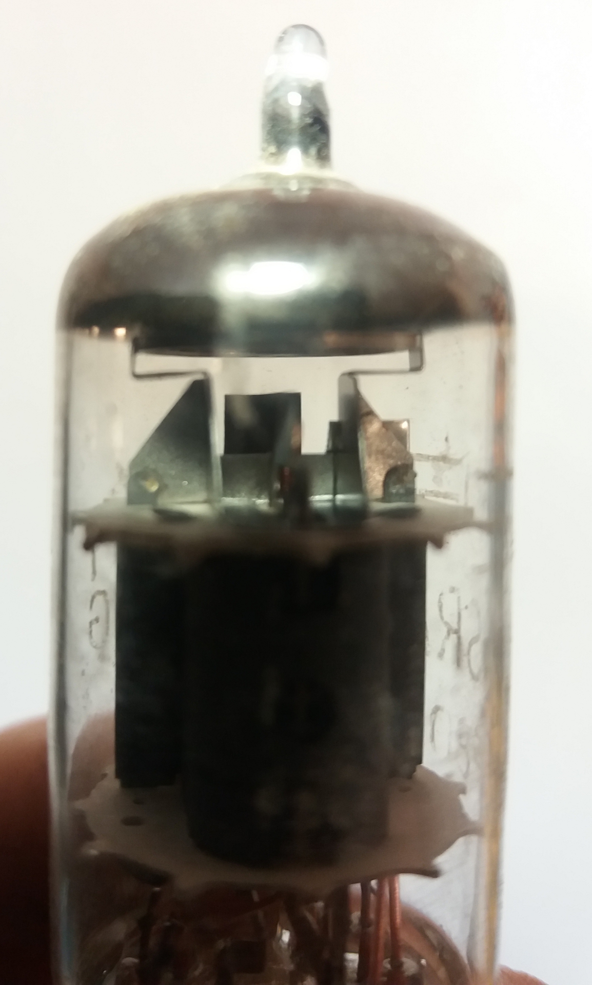

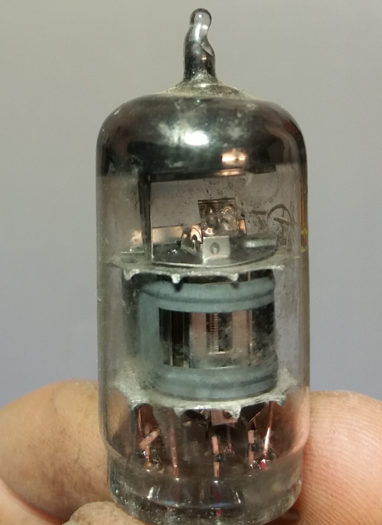

(#) Imi65 válasza praxis hozzászólására (») Szept 27, 2020 /
PCF80, vagy 802, a 82-esnek nagy szögletes kivágás van a pentóda anódlemezén.
(#) praxis válasza Imi65 hozzászólására (») Szept 27, 2020 / 1
Valóban! Most előszedtem mindháromból egy példányt, már biztos, hogy PCF80 a kérdéses cső, a gettertartó alatti lemez lecsapott formája miatt.

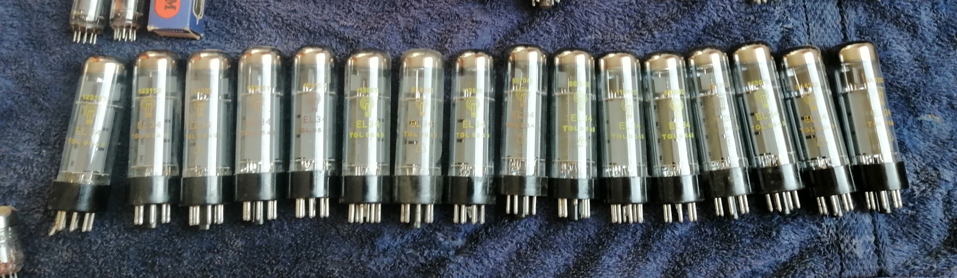

(#) balamix hozzászólása Dec 4, 2021 /
Olyan kérdéssel fordulnék hozzátok, hogy találtam testvérem hagyatékában nem kevés elektroncsövet?
Igazából a kérdésem az lenne van értelme vele foglalkozni? Mármint szétválogatás ár érték aránya.
A többsége teljesen új és a képeken nincs is még a fele sem fent.
Hozzávetőleg 50-70 DB
Viszont kiemelnék egyett a képeken jól látszik! Az értéke!? Tungsram EL34..???
Köszönöm a segítséget!
Üdv. B.
(#) Gafly válasza balamix hozzászólására (») Dec 4, 2021 /
Csak a 16 EL34-ért az audifilok a fél töküket odaadnák.
Méltó ember kezébe kerüljenek, nyugodjék békében a tesó...
(#) Ge Lee válasza balamix hozzászólására (») Dec 4, 2021 / 1
Azt hogy új vagy sem, mérés nélkül ember nem mondja meg, néha még azzal együtt se. Vagy mondasz rá egy árat és felteszed valamelyik hirdetési oldalra, vagy végig méred az összeset, és akkor egész jó árat fogsz kapni érte. Na nem tőlem mert nekem nem kell, de egy új EL34 is 8 ezernél kezdődik a silányabb fajtából is, és ad is érte annyit akinek kell, mert javít, felújít vagy épít vele.
