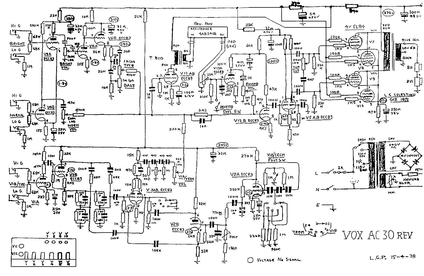

(#) Ódenka hozzászólása Vas, 14:46 /
Végcsövek közös, vagy külön katódellenállás?
Bizonyára le van ez írva több helyen az elmúlt százvalahány évben, de nem világos teljesen előttem:
Teljesítménytől függetlenül van elektroncsöves végerősítőknél a végcsövek közös, vagy külön-külön (kis értékű) katód ellenállás...
Az egyik előnye, az állítható nyugalmi áram beállításnál a pontos lehetőség.
A kisebb teljesítményű végfokoknál a megfelelő, több 10 Ohmos katódellenállás, amin az előfeszítő feszültség/áram automatikusan beáll.
Itt arra az előnyére, ha van, gondolok, hogy a közös katód ellenállás segít abban, hogy nagyobb erősítés különbségre is hasznos? Mármint a végcső pár erősítési aszimetria ...
Tapasztalt csövesek bizonyára alapból tudják, aztán én is megjegyzem, ha olvasom...
(#) segítő válasza Ódenka hozzászólására (») Hé, 22:36 / 1
A mellékelt kapcsolásban gyakorlatilag nincs katódellenállás
Az AUDIO NOTE katódellenállást alkalmaz, külön, minden végcsőhöz. Profik
Az ARC fix előfeszültséget használ. Profik
Mindkettő profi, de nem azonos csövekkel építenek.
Tehát szerintem csőtől függ..
A hozzászólás módosítva: Hé, 22:42
(#) tunerman válasza Ódenka hozzászólására (») Kedd, 7:01 / 1
„...Itt arra az előnyére, ha van, gondolok, hogy a közös katód ellenállás segít abban, hogy nagyobb erősítés különbségre is hasznos? Mármint a végcső pár erősítési aszimetria ...”
A negatív előfeszültséggel (fixed bias) beállítható munkapontú végcsőveknél beraknak egy közös (ritkábban egy-egy) kisértékű katódellenállást, hogy ott ellenőrizzék a munkaponti áram értékét.
Ezen a kb. 0,5-1 ohm értékű ellenálláson lévő mv nagyságrendbe eső feszültség elsősorban ellenőrzési/tesztelési célokat szolgál, nem pedig bármilyen local NFB-t. Az újabb fejleszésű, nagyáramú végcsövekkel működő végfokoknál a mérés befejezése után már rövidre is zárják ezeket az ellenőrző ellenállásokat.
Tehát jól láthatóan nem itt biztosítják a végcsövek szimmetriáját.

(#) Ódenka válasza tunerman hozzászólására (») Kedd, 8:26 /
Igen, a mellékelt rajz szerinti katódban található ellenállás csak mérési lehetőség. Az én megvalósításaimban is külön mérő ellenállások vannak. Az automatikus előfeszítést célzó, kisebb teljesítményű (EL84-82) végfokoknál 100 Ohm körüli a közös katód ellenállás. Itt se igazán hasznos a végcsövek szimmetria tartásában? Spórolás maximum abban rejlik így szemre, ha van a katód ellenállással párhuzamosan egy elkó is, akkor csak 1 db kell...
(#) tunerman válasza Ódenka hozzászólására (») Kedd, 9:23 / 2
„Az automatikus előfeszítést célzó, kisebb teljesítményű (EL84-82) végfokoknál 100 Ohm körüli a közös katód ellenállás. Itt se igazán hasznos a végcsövek szimmetria tartásában?”
Néhány dolgot tisztázzunk:
1. A kisteljesítményű végcsövek (ECL82, ECL86, EL84, EL86) általában olcsó, alacsony kategóriás készülékekbe vannak beletervezve
2. A további olcsítás egyik formája a PP fokozat közös katódellenállás+elektrolit kondenzátor komplexuma
3. Ezek után a PP fokozat közös katódellenállása nem segíti, inkább rontja a végcsövek stabil munkapontját. Például az egyik végcső elkezdi megadni magát és rácsáramos lesz, ennek a növekvő árama nagyobb feszültséget hoz létre a közös ellenálláson, ami viszont a jó csövet a lezárás felé viszi...aszimmetria növekedés lesz
4. A PP kimeneti csöveknek a külön katódellenállások+elektrolit kondenzátorok az stabilabb megoldás, és ott azonnal kimérhető a bármilyen okból bekövetkező aszimmetria.

(#) Ge Lee válasza segítő hozzászólására (») Csü, 9:33 / 1
Részint úgy van ahogy mohinger leírta, részint meg máshogy. Lásd a saját szemeddel. Ez a Prologue One AAB (adaptive auto bias) rajza, azóta ahogy mentek előre az időben mindig módosítgattak valamit rajta, Nekem Prologue Classic-om volt, azon már volt bias átkapcsoló (R4 felett volt még egy átkapcsolható R5 is), relés anódtáp védelem ami bármelyik cső meghibásodása esetén lekapcsolta az anódtápot egy relével és a hibát jelezte is egy piros led-del az előlapon, meg volt diódás-zéneres védelem a kimenőkön, hogy azokon soha ne tudjon megszaladni a feszültség azaz soha ne üthessen át a kimenő.
Szóval, ha megnézed a rajzot, van ugye a bias-nak egy késleltetése, azaz amikor bekapcsolod az erősítőt, a végcsövek azonnal megkapják az anódtápot, de a szükséges előfeszt nem, vagyis úgy 10-12 másodpercig nem folyik áram a végcsöveken. Utána szépen beáll, értéke a 10k trimmerrel állítható be, amit aztán figyel minden egyes 10 ohmos katódellenálláson is, és korrigálja ahogy a cső öregedik. Tehát ha be van állítva a trimmerrel mondjuk csövenként 35mA vagyis a gyári érték, akkor az akkor is 35mA lesz ha 6P3S-E-t teszel bele, akkor is ha 5881-et, meg akkor is ha KT88-cat.

(#) Ge Lee válasza segítő hozzászólására (») 14:27 / 1
Pontosan, hoppá! Megint nem írtál az égvilágon semmit, nem segítettél senkinek semmiben csak hablatyoltál összevissza ahogy szoktál.
Mi is volt ugye a kérdés? A közös katód ellenállás. Mondjuk ilyen volt pl. a Vox AC30, Altec A340A stb. Amellett, hogy megspóroltak vele egy ellenállást meg egy elkót sok értelme nincs, bár az AC egyensúlyt valamelyest javítja azzal, hogy pl. a kevésbé meredek cső erősítését növeli a nagyobb meredekségűét meg csökkenti. Viszont nagy eltérés esetén meg épp árthat, mert a közös katód ellenálláson eső feszültség az egyik csövet akár le is zárhatja, miközben a másikat meg túlhajtja.
