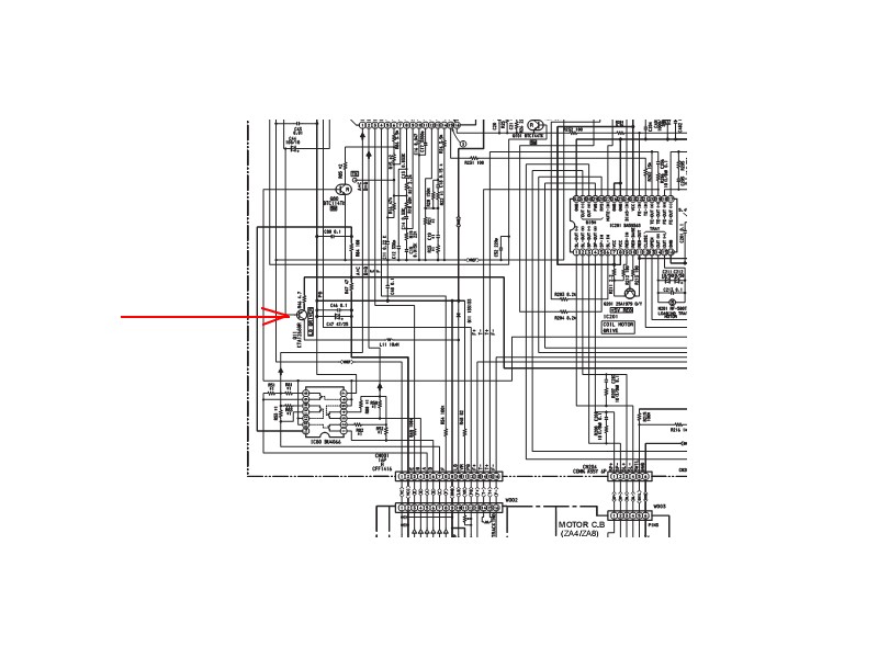

Megakadtam egy NSX-SZ10 Mini-hiFi javitásával. Ha valakinek volna egy rajza vagy javitott ilyen kütyüt az segitsen egy kicsit. Nem megy a CD-je túl vagyok a fejcserén de tök sötétben sem láton a lézerfényt. Gyanitom valami táp gondja lehet de nem tudom rajz nélkül hol milyen tápoknak kellene lenni a CD-n.Multim, szkópom, gyakorlatom van. Megpucoltam a csatikat, szalagkábeleket, átforrasztottam a gyanús forrasztásokat stb...tehát az alapvető dolgokon túl vagyok.

(#) Fery válasza Tomika81 hozzászólására (») Máj 29, 2007 /
Szia. Megadta magát a mocsok. Elindult.
A mellékleten van egy tranyo, szakadt volt. Az a LED meghajtó tranyo. Csere után egyből elindult.
A két összeforrasztott pontot ismerem csak azt nem tudtam, hogy ESD zárnak hivják. Azt leszedtem azzal kezdtem a beépitést.
Egyébként igazad lehet most nem látom a fényét valószinüleg én kevertem a DVD-k fénye látható.
Köszi szépen a segitséget mindenkinek.
