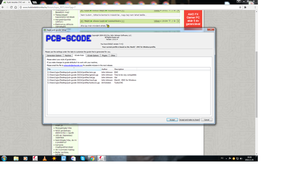

(#) Melphi hozzászólása Dec 29, 2016 /
Na valami van.
ezen a képen melyiket válasszam ha UCCNC vel akarok dolgozni,(JA és lézer a megmunkáló eszköz 0,1mm)
(#) kaqkk válasza Melphi hozzászólására (») Dec 29, 2016 /
Sajnos ki kell próbálnod , cncusb hez használtam eddig ,az uccnc vezérlőm még dobozban van (de a mach3 ra tippelek)
A hozzászólás módosítva: Dec 29, 2016

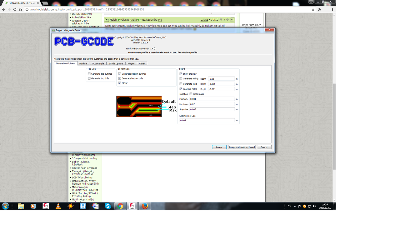

Itt mit kell beállítani?
Jobb ha skypon beszéljük meg mondjuk holnap délelőtt , így elég körülményes lesz a beállítás ha mindent külön kell leírni .
(#) Melphi válasza kaqkk hozzászólására (») Dec 29, 2016 /
Azt megköszönném, mert itt a gép és jó lenne bővíteni a funkciók tárházát.
