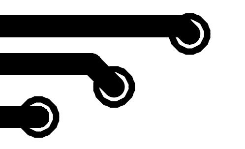

Egy olyan problémám lenne hogy Ultiboard 9-ből exportálok Gerber fáljban amit egy CAM progival kinyomtatok PDF-be, és így vektoros marad.
A baj csak az hogy így a lyukak nem maradnak nyitottak (max annyit lehet beállítani
hogy "nyitott" maradjon de közben látszik a rajta áthaladó vezeték).
És a kettö lehetöség közül egyik sem jó kézi furáshoz mert nincs ami megvezetné a furot.
Ultiboard-ban ha nyomok egy sima printet az úgy jó, csak raszteres lesz, amit ha pdf-böl
kinyomtatok lézerrel pixelesek lesznek a vonalak szélei.
Ezért lehetőleg vektoros forrás kell.
Van még NC drill fálj is ha az tudna segítení.
Van valakinek ötlete mivel lehetne megcsinálni hogy nyítottak maradjanak a lyukak (pad-ok)?

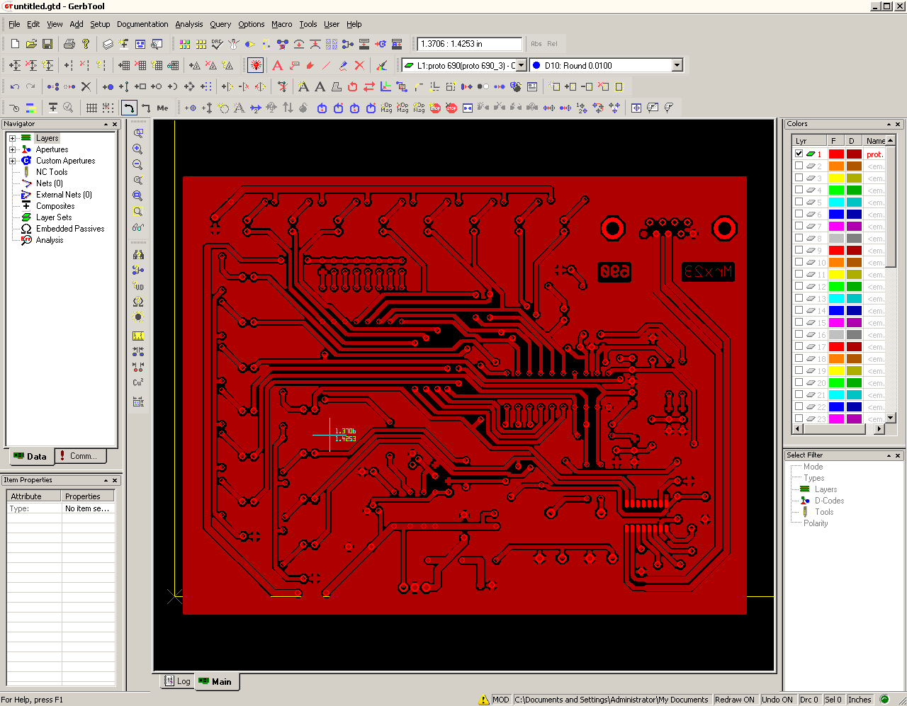

Sajnos nem a nyomtatoval van itt a baj hanem
azzal hogy az Ultiboardot nem egyből gyártásra tervezték. Exportál egy gerber fáljt aminek normálisan zártak a lyukai, és egy CAM gyártáselőkészítő progival kéne valahogy kinyitaní.
Kiprobáltam a Gerbtool 15-t hát fél ora volt mire rájöttem hogy lehet kijelölni valamit.
Küldök egy shotot rola, ez a nyitó képernyő,
kicsit sok a menü
Van egy olyan funkcio hogy Composite, ezzel kilehet vonni egymásbol layereket. Valamelyik nyáktervezőbe ez benne is van.
Nem tudja valaki hogy kell használni?

Sikerűlt megoldani!
Gerbtool-al megnyítottam a gerber és a drill fáljt
majd setup->composites behuzz mindkét layer
a gerbert Dark-ra a drillt Clear-e állítottam.
És kinyomtattam PDF-be.
Tökéletes lett! Vektoros és az összes pad lyukas!

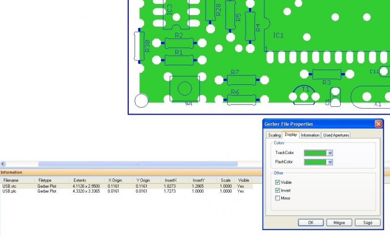

Eagle-ben létrehozott gerber fájlok alapján szeretnék nyákot gyártatni. Az elkészült fájlokat GerbView programmal ellenőriztem vissza. Feltűnt hogy a Top oldali forrasztás gátló maszk nem ér el a nyák széléig. A kérdésem az lenne hogy ez normális dolog vagy valamit elrontottam mert nem szeretném hogy így nézzen ki.
A válaszokat köszönöm előre is.
