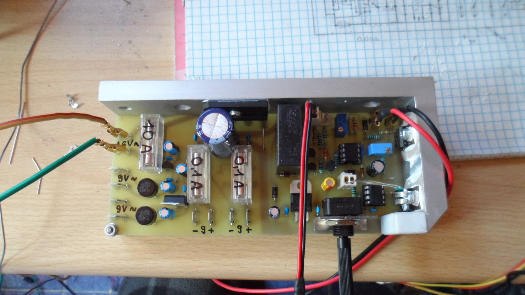

(#) Imti válasza Imti hozzászólására (») Feb 22, 2014 /
Ez Pl egy egyszerű akku töltő,ami kb 3 óra alatt beültetve bemérve beállítva készen volt . Ennél nagyobbra már én sem rajzolok..
(#) pjg válasza Imti hozzászólására (») Feb 22, 2014 /
Az aljáról nincs kép?
(#) Imti válasza pjg hozzászólására (») Feb 23, 2014 /
Már egy hetes dolog,s nem is azért fotóztam,hogy a fóliaoldal látszódjon. Csak illusztrálni szerettem volna ,hogy kb ilyen méretű dolgot még simán megcsinálok kézzel..A gazdija meg már elvitte, de ha lesz időm fotózok majd valamit a kedvedért.. hogy lásd lehet elfogadható nyákot kézzel is csinálni..még a mai világban is

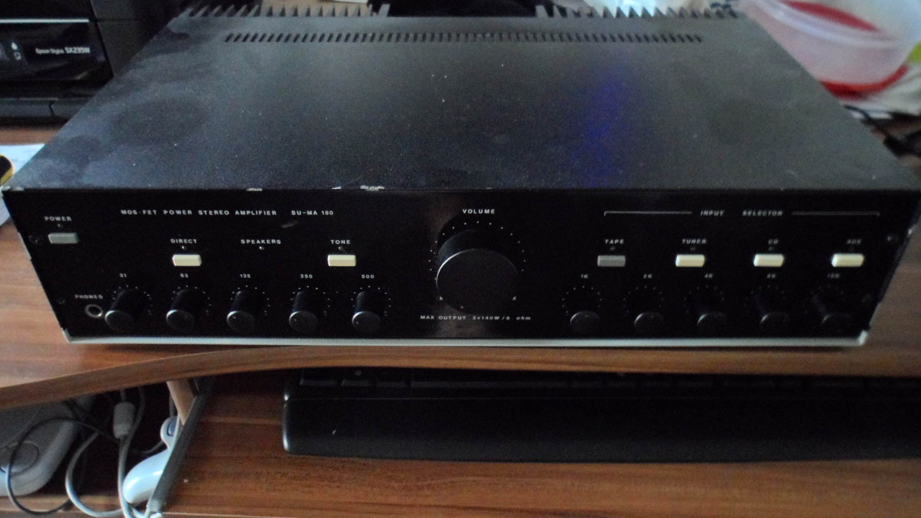

Én is így csinálom, csak a forrpontokat és a vezető sávokat alkoholos filccel és vonalzóval készítem.
Itt az ígért fotók.. ez a saját erősítőm, még 1999 ben "jobb híján"bakelit nyákra készült.Az egészet számítógép és egyéb segédeszközök nélkül csináltam, és persze kézzel rajzolva. Még a trafó is kezeim munkája. Az alaplapja 42x22 cm az előlap panel pedig 42x9,5 cm. Egy ellenállást anno aláméreteztem, ami kicsit megbarnította a nyákot, de ezt hamar észrevettem s orvosoltam. Azóta is napi használatban van! Szóval minden hozzá állás kérdése
