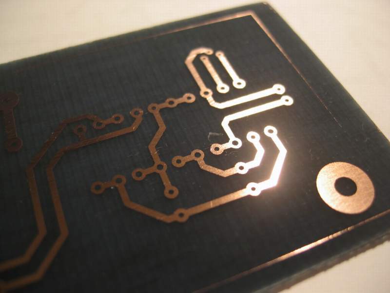

A napokban találtam egy ősrégi nyáklemezt a cuccaim közt. 70 um-es, gondoltam kiválló lesz egy fejhallgató erősítő tápjának. El is készítettem a panelt. Rakok fel pár fotót, mert szerintem szépek.
A kérdésem az lenne, hogy hol lehet beszerezni ilyen nyákot mostanság, mert nagyon megtetszett, de nem nagyon találtam sehol?!

(#) Kovabe válasza dib hozzászólására (») Márc 12, 2014 /
Hirtelen ezt találtam Bővebben: Link ; Bővebben: Link

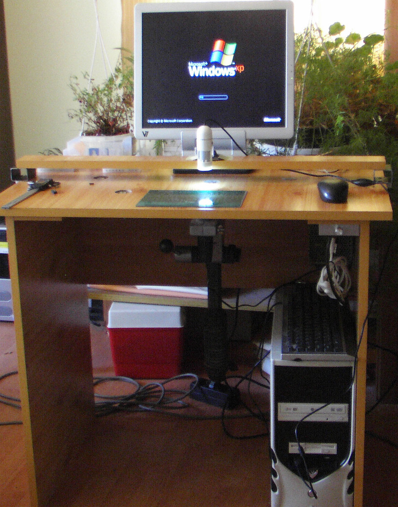

Én így fúrok:
(#) pjg válasza papus51 hozzászólására (») Márc 14, 2014 /
Azon elmélkedtem, hogy a fúrógép karját egy lábkapcsolóval vezérelt ablaktörlő motor mozgathatná. Megnyomom, egy fordulat. Leáll. Így a két kéz a fixálásra tud koncentrálni.
(#) eyess válasza papus51 hozzászólására (») Márc 14, 2014 /
Én általában kézzel szoktam fúrni
Dehogy alulról asztalon keresztül fúrsz az egy kicsit furcsa nem ?
Vagy ha nem jó látom , akkor némi magyarázatot legyen szíves a konstrukcióhoz mellékelni .
A hozzászólás módosítva: Márc 14, 2014
(#) pjg válasza eyess hozzászólására (») Márc 14, 2014 /
Végül is a képernyőn felülről látja amit kell. A fúró meg tök mindegy hogy alulról, vagy felülről érkezik.
(#) eyess válasza pjg hozzászólására (») Márc 14, 2014 /
És ha a csiga biga nem jó helyen jön ki ?
A furatokat kisebbre tervezném. Kb. 0,3-ra.
20-30 ezres fordulatnál nem hinném, hogy az az üvegkemény fúró kanyarfúrót játszana. Inkább a fúrógép és az elszívás zaja zavarna.
Korábban írta, hogy egy furattal kalibrálja. Semleges helyen átfúrja és a kamera szálkeresztjét rápozicionálja. Attól kezdve ahol a kereszt metszéspontja, ott a furat közepe.
(#) pjg válasza (Felhasználó 15355) hozzászólására (») Márc 14, 2014 /
JAJA!
Az a baj ennél a megoldásnál , hogy a forgács mind a fúrógépre / be / megy .A másik hogy nem látni a fúró hegyét ami nem jó ötlet nincs korrigálási lehetőség .Mennyi legyen az előtolás ami szintén látatlanban történik , és csak arra hagyatkozni , hogy érzésből fúrunk , aztán kijön a fúró hegye hát több fúrószárat törnék el mint fúrnék .
