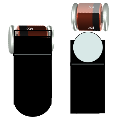

Egy gyors rajzocska . A lényege következő.
Egy bármely tömör műanyag ami legalább 5 - 6 átmérővel rendelkezik .Annak a végét be kell tűreszelővel reszelni a rajzon látható módon.Ez kb úgy fog viselkedni mint egy villa ugyanis úgy kell megmunkálni a végét , hogy kicsit szoros legyen .Igy amikor mondjuk a dióda vizsgálatára kerül sor , vagy vele azonos méretű alkatrészre , arra szépen rá kell felülről nyomni .A műanyag végbe benne marad ezután lehet a teszterre ráhelyezve tartani , és kimérni .Elpattanni nem tud mert a műanyag befogó vég nem engedi .A mérés végeztével egyszerűen két ujjal kivehető az alkatrész.
Minden más formájú , vagy méretű alkatrészhez lehet külön ilyet csinálni , vagy egyszerűen csak egyet , és a véget rugós befogós megoldásúra csinálni.Ez már részlet kérdés lesz.

(#) efraim válasza eyess hozzászólására (») Márc 17, 2014 /
Hmmm... Én azért inkább csinálnék plexiből egy "maszkot" és a mérendő alkatrészeket csak bele kellene helyezni csipesszel a megfelelő helyre. A leszorítás pedig egyetlen gumihengerrel. Minden alkatrészhez célszerszámot gyártani nagyon strapás.
(#) eyess válasza efraim hozzászólására (») Márc 17, 2014 /
A kb azonos méretű alkatrészeket /hez/ bizonyos méretig használható lenne egy befogó.Ha meg már annyira eltérő a méret , akkor úgy is váltani kell.De ha maszkot akarsz csinálni , akkor is a sokféle méretű alkatrész miatt ugyan úgy külön külön maszk kellene.Igy meg csak mint az utca takarító aki a szöges botjával felszedi a papírt úgy lehet felszedni ezzel az alkatrészeket is.
A hozzászólás módosítva: Márc 17, 2014
(#) ktamas66 válasza eyess hozzászólására (») Márc 17, 2014 / 1
Pontosan az SMD-re gondoltam . A kiforrasztott alkatrészek "elgörbült" lábai és az ónpacák miatt már nem fekszenek fel rendesen, különösen a SOT23 és a hűtőfelületes SMD tokoknál igaz (ugye nem egy biztonságos dolog mondjuk ónszívó szalaggal sokkolni egy alkatrészt, ráadásul nem is olcsó mulatság). A kicsi kétlábú alkatrészeket sokszor egyszerűbb mérőcsúccsal mérni, mint szenvedni a nyákon a pozicionálással. Persze ezzel nem azt akarom mondani, hogy felesleges, de jó ha van az embernek hozzá megfelelő csipeszei.
Ha erre a panelre ráhelyezel egy takaró maszkot, akkor csak 1 maszk kell, ami mindig a panelen van. Azt hiszem nem értetted a gondolatot. A maszkon több ablak van, pontosan az érintkezők fölött.
(#) eyess válasza ktamas66 hozzászólására (») Márc 17, 2014 /
Tudom , hogy smd re gondoltál , és persze van csipeszem is , és a két végű alkatrésznél nagyon jó .De már egy három lábú smd tranzisztornál már körülményesebb.Csak forog forog pattog , amíg sikerül esetleg kimérni.
Viszont erre a teszt nyákra jobb rátenni , és nem guvad ki az ember szeme sem.
Efram . Hogy is gondoltad ezt a maszkot ?
Szóval lenne egy úgynevezett kaloda nevezzük most így , ami az alkatrészeket befogadja , ha jól értelmezem ,ahogy te gondolod.
És ebbe beletéve a megfelelő helyekre az alkatrész /eket/ , és mérhető.Ok de ott van a be tétel , és a kivétel.Még a be tétel hagyján is , de a kivétel ?
Nevezd "kalodának" nem szükséges, hogy vastag plexilap legyen. Irattartókban használnak vékony műanyaglapokat az iratcsomók szétválasztására. Abból japánkéssel is kivágható a maszk, a vastagsága legfeljebb a levékonyabb smd alkatrész fele. Ha tobb rétegből építed fel a maszkot, akkor mindenütt elérhető a magasságban a kb. félig érő "kaloda".
Ezt szabad kézzel kivágni , hogy mindenhol stimmeljen , és pontos legyen én biztos nem tudnám.A másik meg hogy néhány helyen például a DPACK lábai közzé beszerkesztett sot89 , sot23 , sot223 kivágása ha sikerülne is azok mentén nagyon vékony lenne ez a műanyag maszk.Nem hiszem , hogy stabil lenne.

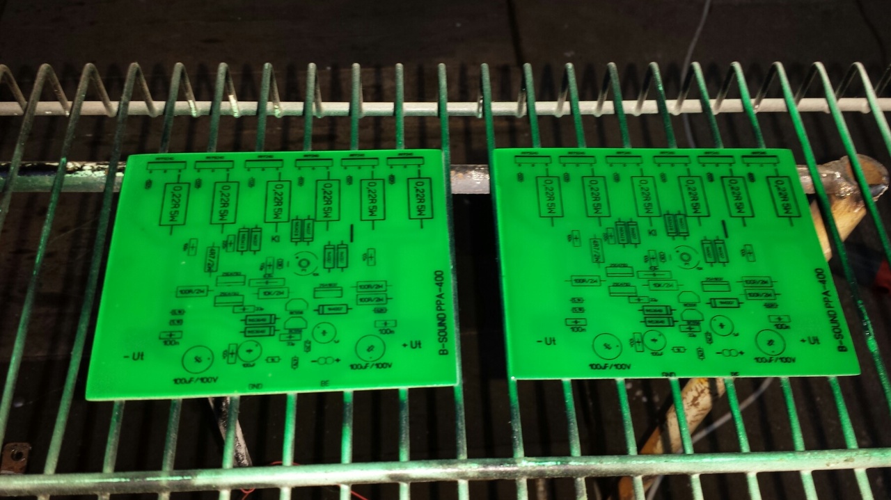

(#) balazska1987 hozzászólása Márc 20, 2014 / 1
Sziasztok, tegnap próbálkoztam egy kis panelfestéssel, régóta kísérletezgetek már vele és szerintem egész jó eredmények születtek!
A forrasztási oldalon is tudom használni arról is fogok feltenni képeket, mivel vízbázisú festék így a toner por taszítja így vasalásos technikával felvisszük a solder mask-ot és mivel taszítja a vízbázisú festéket így a forrszemeknél nem marad meg a festék talán van egy régebbi kép megpróbálom azt is megkeresni ahol látszik is miről van szó!
Amikor megszáradt lakbenzinnel szoktam lemosni a forsszemekről a toner bevonatot mert a nitro megkapja a lakkot is.
A fényképen a feliratot azért vonta be a festék mert előtte akril lakkal lefújtam!

(#) Frankye válasza balazska1987 hozzászólására (») Márc 20, 2014 /
Ígéretes technológiának tűnik. Írhatnál róla néhány szót, ha van időd és kedved!
(#) balazska1987 válasza Frankye hozzászólására (») Márc 20, 2014 /
Ma délután csinálok képeket a folyamatról és megosztom veletek illetve leírom hogy mi hogyan is történik!
