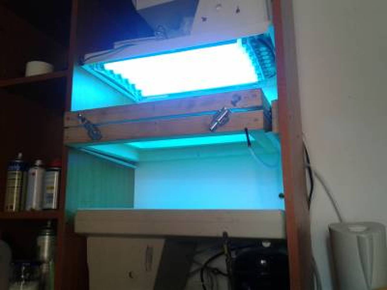

Készülőben van egy vákum rendszerem. Kiforrasztó pákához.

(#) kaqkk válasza gulasoft hozzászólására (») Jún 2, 2014 /
Ha csak egyszer láttad volna munka közben a vákuum keretet , nem tartanád feleslegesnek és nem pakolgatnád a 4 kilós üveglapodat.. Igazán nem akarok erről vitát nyitni , csak nem értem hogy hogyan mondhatod hogy felesleges ha nem próbáltad?

(#) gulasoft válasza kaqkk hozzászólására (») Jún 4, 2014 /
Ne viccelj már. Most képzelj el valakit, aki Évi 3 nyákot gyárt, és ezért beépít egy fél szekrényt egy ilyen izével..... Tök felesleges neki.
(#) elektros90 válasza gulasoft hozzászólására (») Jún 4, 2014 /
Gondoltam már én is hozzászóllok itt a dolgokhoz, ha már én kezdtem meg az értekezést...
Természetesen aki évi 3 nyákot akar csinálni, az inkább tervezze meg azt a 3-at rendesen és csináltassa meg valakivel, vagy céggel. Olcsóbban kijön. Aki meg már beruház egy ilyen kisebb műhelybe, az azért csináljon gyakrabban. Ha tökéletes nyákokat sikerülne gyártanom, én mindennap nyákot gyártanák Terv van bőven, saját is meg netes is. No meg a szakdolgozatomhoz már lassan jó lenne elkezdeni a HW-t fejleszteni. Az meg nem 1 nyák lesz Hanem nyákok serege míg az az erősítő rendesen működni fog. Ilyen eredményekkel meg idő, fólia, ill. pénz kidobás ha 10x kell egyet világitanom, hogy jó legyen. Inkább megcsinálnám rendesen a levilágitót. De a zacsis megoldást mindenképpen kipróbálom, csak érjek már oda. Aztán vizsgák után kemény HW és nyák gyártásba kell(ene) kezdenem. A mérő szoftvert meg most csinálom... (Holnapra) (Azt mondják a legjobb inspiráció a határidő közeledte...)
(#) gulasoft válasza elektros90 hozzászólására (») Jún 4, 2014 /
Én már több százat legyártottam az üveglapommal, soha nem volt ingerenciám vákumosat csinálni, de ha valakinek sok ideje van, és sok nyákot csinál, akkor csináljon nyugodtan, nekem még a furatgalvános lötyit sem volt időm bekeverni.
