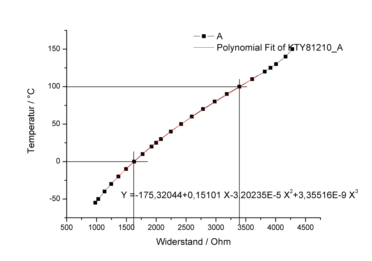

Watt vezérlőjében egy KTY84-130 kontrollálja a fűtést. Szeretném egy hőmérő kapcsolással a hőmérsékletet is kijelezni. Azonban a KTY karakterisztikája nem lineáris és a neten nem igazán találtam hozzá kompenzációs kapcsolást. Ha már egyszer ott csücsül a KTY a gumihengeren, nem szeretnék mellé még egy k-szondát is odaaplikálni. Igaz k-szondás kapcsolásra számtalan találatot ad a google.
Tudtok valamilyen kapcsolást a KTY-hoz javasolni?

(#) pont válasza soskajoska hozzászólására (») Jún 5, 2014 /
Ha Pic-el lehet ilyet számolni...

(#) soskajoska válasza pont hozzászólására (») Jún 6, 2014 /
Excel grafikonkészítőjével extrapoláltál?
(#) pont válasza soskajoska hozzászólására (») Jún 6, 2014 /
Csak a google találta valahol...
