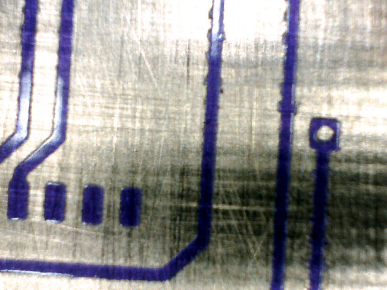

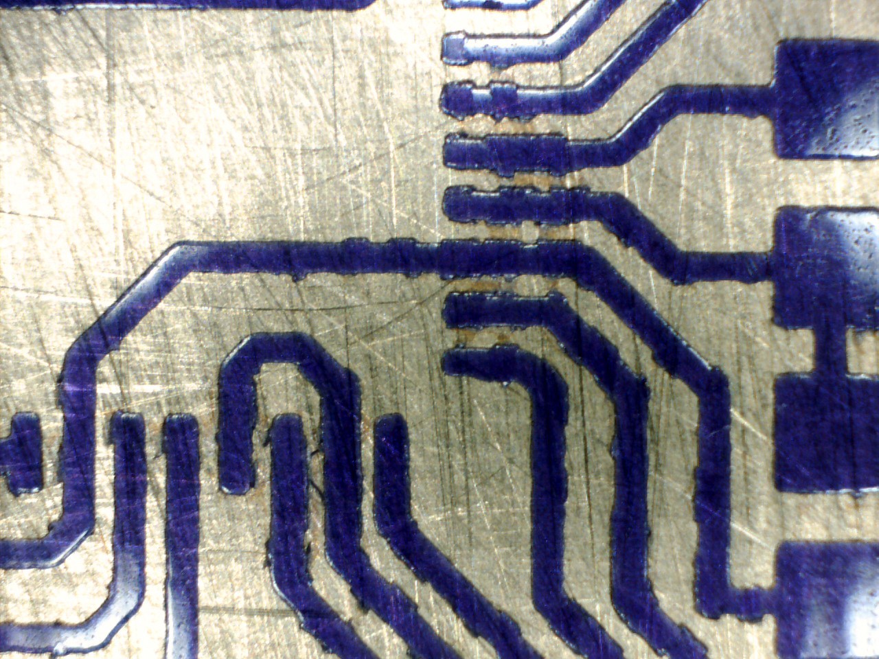

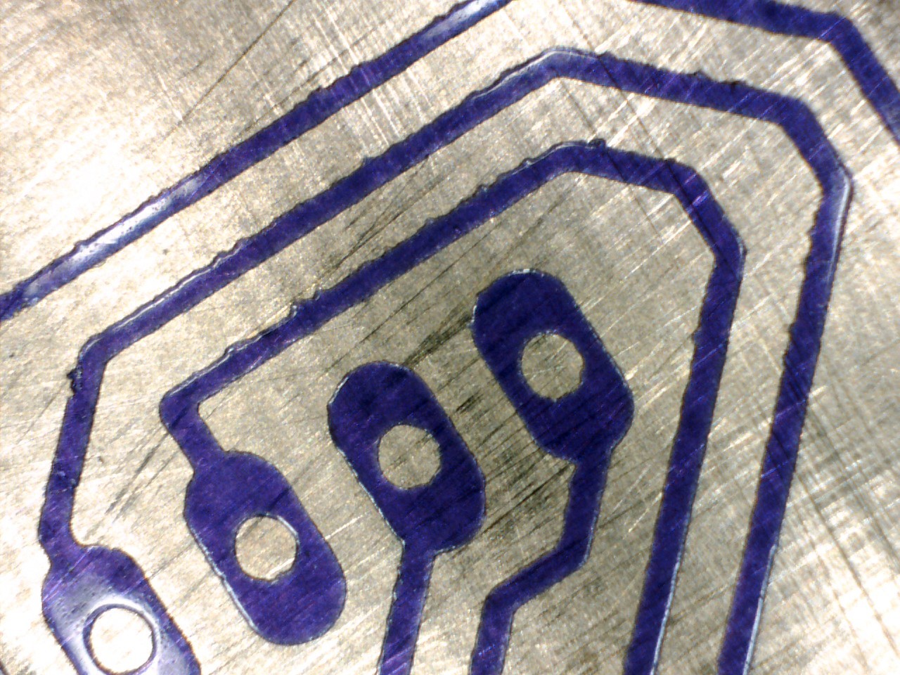

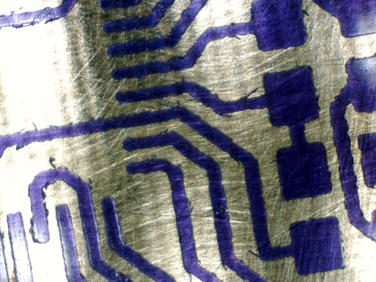

Elkészült az első próba előhívásom photoresist fóliával. Azonban a vezetősávok szélei elég csúnyák lettek. Ez normális? Vagy mit rontok el? Ilyen kis cafatok lógnak le.
(#) zsenipocok hozzászólása Jún 14, 2014 /
Lehet, hogy a fólia nem jó, de nekem mindig szép élesek szoktak lenni a vezetősávok és a padek is.
Ez túlságosan rossz, hiszen közeli sávoknál vagy Padeknél könnyen lehetnek átvezetések maratás után.
Én laminálóval viszem fel a fóliát 160C és átengedem rajt kétszer-háromszor. Utána levilágítom kb 15 mp, majd előhívom.
(#) Beles válasza zsenipocok hozzászólására (») Jún 14, 2014 /
Lehet hogy tovább kellett volna előhívnom.

(#) elektros90 válasza Beles hozzászólására (») Jún 14, 2014 /
Hogyan "sütötted rá" a fóliát? Nekem úgytűnik, hogy a laminálás elmaradt. Nekem is szépen szokott leázni. Honnan vetted a fóliát?
(#) zsenipocok válasza Beles hozzászólására (») Jún 14, 2014 /
Ha beledobom az előhívóba (pl mosószóda), akkor puha ecsettel segítek neki. Addig mosom, amíg a felesleg szépen lejön.
Ha jól látom, akkor maga az előhívás elég jó, hiszen szép, egyenletes kék.
Lehet, amit elektros90 is ír, hogy nem jó a felvitele a fóliának.
Milyen eljárással jutottál el eddig?

(#) Beles válasza elektros90 hozzászólására (») Jún 15, 2014 /
Laminálóm 3x küldtem át. Előhíváskor én is ecsettel simogattam(smink ecsettel), lehet hogy túl durván. Még ma megpróbálok egyet, amit nem simogatok. A fóliát egyébként itt vettem:Bővebben: Link
(#) elektros90 válasza Beles hozzászólására (») Jún 15, 2014 /
Szia! Szerintem lehet, hogy a fóliáddal van a gond. Nemtudom na. Én ha durván dörzsölöm, akkor simán lekopik, de nem lesz ilyen "szőrös", mint a képen. Szerintem próbálkozz, hátha jó lesz az. Az nemlehet, hogy tömény az előhívód és felázott?
A hozzászólás módosítva: Jún 15, 2014
(#) pluto válasza Beles hozzászólására (») Jún 15, 2014 /
A fénykép alapján pontosan ráismerek a saját hibámra, amikor áttértem P20-ról a dry fóliára. Sorrendben a következőket csináltam: Az UV-cső és a nyák távolságát ca. 6cm-ről (scanner-ház) 40cm-re növeltem. Itt már nagyságrendekkel jobb minőséget tudtam elérni. Sikerült megszüntetni a film felfekvési hibáit a nyáklemezre. Ez már szinte 100%-s eredményt adott. Majd áttértem "igazi" filmre, levilágító stúdióból. Tehát nem gondolom, hogy előhívási gondjaid lennének. Mindenesetre nálam így javult meg.
(#) Beles válasza pluto hozzászólására (») Jún 15, 2014 /
Na én kb 3cm-ről világítom Szóval kipróbálom ezt is!Egyébként eddig én is P20-aztam. Remélem nem a fólia a rossz, bár kétlem.
(#) Beles hozzászólása Jún 15, 2014 /
Na mostmár lényegesen jobb lett, de nem mindenhol. Ez tuti a nem megfelelő maszknak tudható be! Még csinálok egyet, amit magasabbról fogok levilágítani. Egyébként most az előhívót is kimértem, előbb csak szemre csináltam

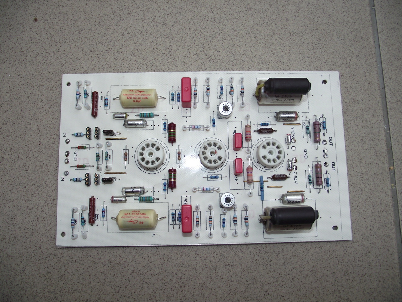

(#) szili83 hozzászólása Jún 15, 2014 /
CEM1-es NYÁK-ból készült munkát tudnátok mutatni?
Gondolkodom, hogy kell-e nekem olyan.
(#) ktamas66 válasza szili83 hozzászólására (») Jún 15, 2014 / 1
Nekem tetszik!
(#) CHZ válasza szili83 hozzászólására (») Jún 15, 2014 / 1
Nekem tetszik, jobb mint az üvegszálas. Fúrása, vágása könnyebb, esztétikailag is előnyösebb számomra, stabil.., bátran merem ajánlani..

(#) mate_x válasza szili83 hozzászólására (») Jún 15, 2014 / 1
Itt van egy kis leírás, amit találtam, a különböző típusokról: Bővebben: Link

(#) szili83 válasza Beles hozzászólására (») Jún 15, 2014 /
ITT
(#) every válasza szili83 hozzászólására (») Jún 15, 2014 /
Csak 2 oldalasa nincsen sajna.
(#) szili83 válasza every hozzászólására (») Jún 15, 2014 /
Nekem az nem gond.
(#) Beles válasza szili83 hozzászólására (») Jún 15, 2014 /
Néztem ebayon, rendeltem is egy próbát. Sajnos a posta drágább, mint a nyák.
(#) CHZ válasza every hozzászólására (») Jún 15, 2014 /
Létezik két oldalas is, nekem is van még kis darab...
