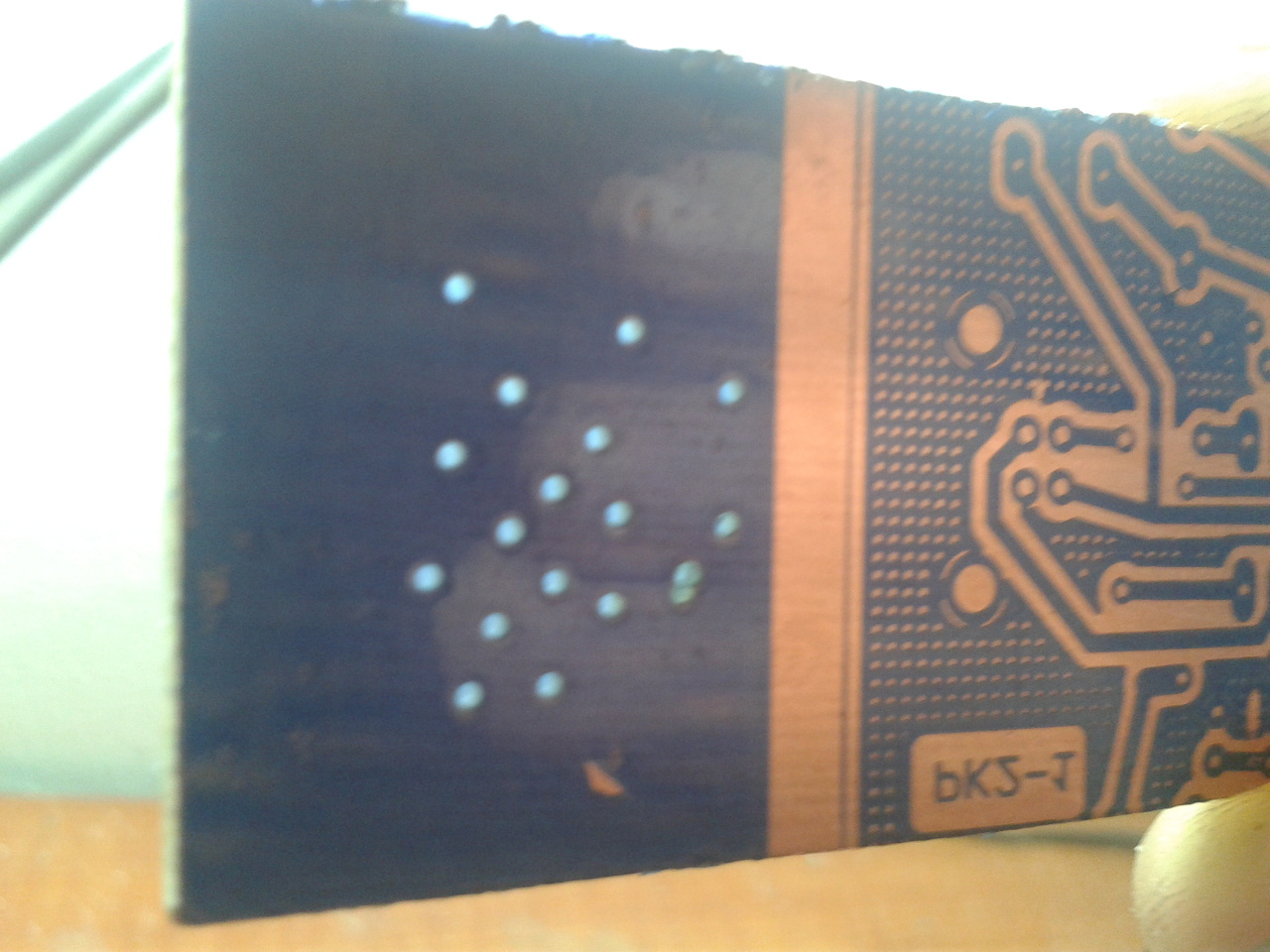

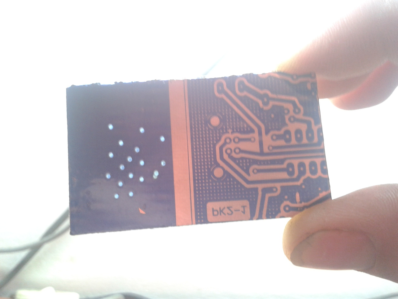

(#) kaqkk válasza gulasoft hozzászólására (») Aug 31, 2014 /
Ma próbáltam a fúrt nyákra laminálni a fóliát , tényleg "megtöri" a lukaknál a lamináló . De ! kipróbáltam azt hogy papír közé tettem a nyákot és úgy lamináltam,a gumihenger sokkal kevésbé nyomta bele a lukakba . Lehet hogy valami erősebb papír vagy lézernyomtatóhoz való fólia segít a gondon....

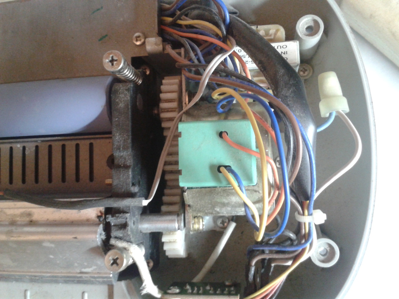

Most arra gondoltam mi történne ha a lamináló rugóerejét csökkenteném ? Mindkét henger csapágyát spirálrugó és csavar szorítja le , ha a csavaron lazítok ,a gumihenger nyomása csökken és nem "préseli bele a likbajafólját ....
(#) papus51 válasza kaqkk hozzászólására (») Aug 31, 2014 /
Ezt mepróbálhatnád, ha nem nagy vesződség.
(#) kaqkk válasza papus51 hozzászólására (») Szept 1, 2014 /
Úgy látszik teljes a siker !Az összes 1mm lukon fent maradt a fólia .A fűtött (fémhenger ) csavarján 1 menetet a hátsó gumihengernél 3 fordulatot lazítottam
