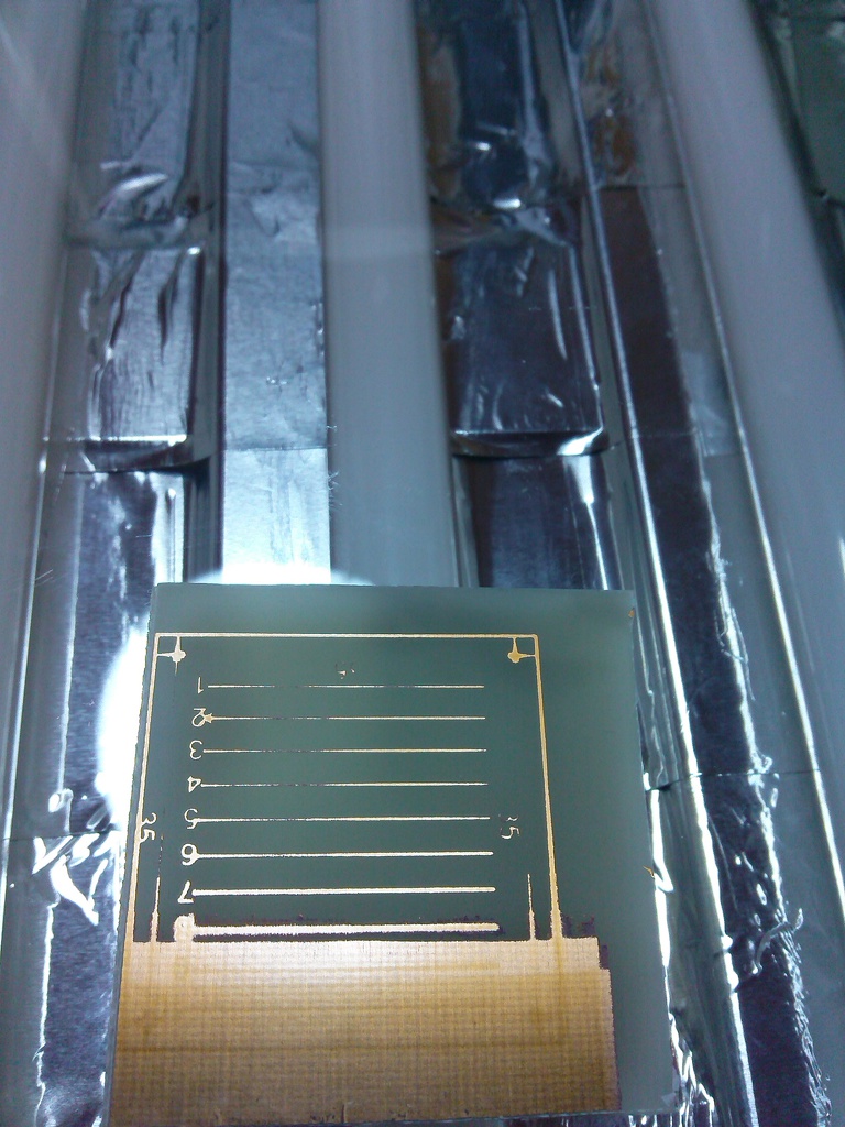

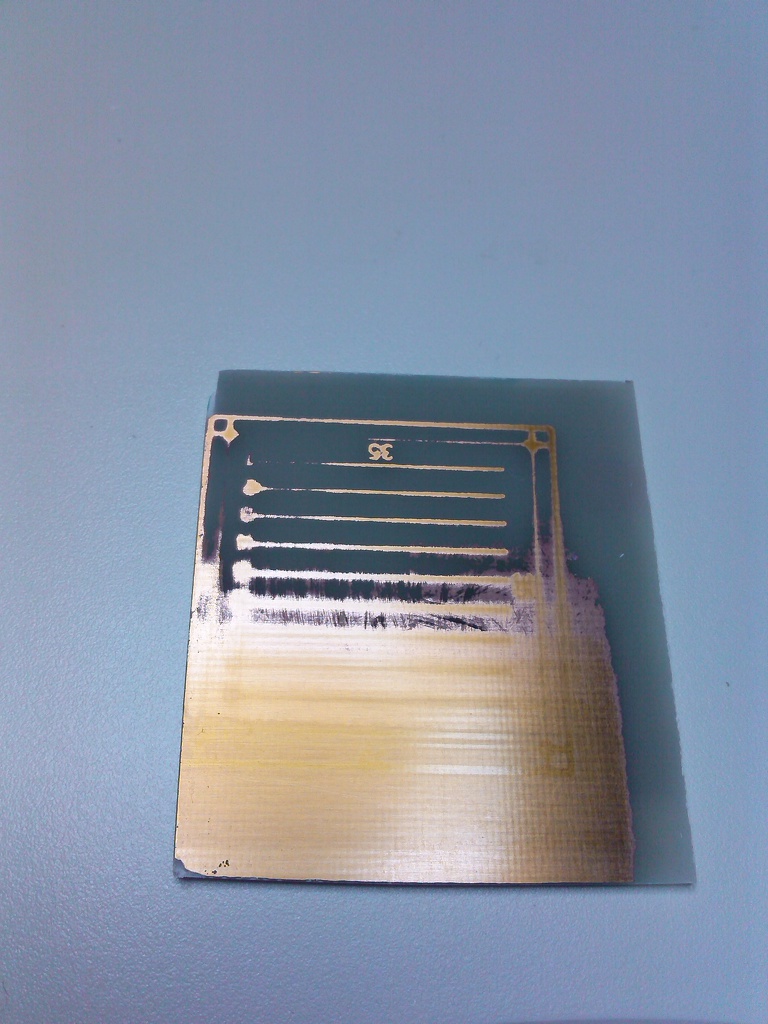

Nos elékszült az újabb próbám.
30mp egységekkel világítottam a legfelső (1) vonal (35 alatt) 5 percig lett világítva 4x15W UV csővel 10cm távolságról pausz papírt használva.
Szerintetek a 3. vagy 4. vonal ideje lesz a jó?

(#) 1984white válasza papus51 hozzászólására (») Feb 18, 2015 /
Csináltam egy újabb levilágítást és az volna a kérdésem, hogy szerinted melyik vonalhoz tartozó időt kellene használnom?
Az alámarás miatt kérdem.
A maratóm vas klorid 25Cfok környékén. A maszk 1 réteg pausz tintás nyomtatóval nyomtatva.
A vonalak 30sec egységenként vannak.

(#) pjg válasza 1984white hozzászólására (») Feb 18, 2015 /
Egyértelműen a 7-es.

(#) papus51 válasza 1984white hozzászólására (») Feb 18, 2015 /
Hali! A feltett kép alapján a 7-es számhoz tartozó idő látszik nyerőnek, de kaqkk kollega tanácsát kipróbálnám és két rétegen keresztül világítanék. Ekkor viszont számolni kell azzal, hogy a levilágítási idő megnő.

Hogyan csináltad? Fontos, hogy a pauszon a nyomat tükörfordított legyen, hogy a festékes fele érintkezzen a nyáklemezzel, különben alávilágít az UV és elfogy a vezeték vastagsága.
(#) 1984white válasza kaqkk hozzászólására (») Feb 18, 2015 /
Azt vettem észre, hogy 7-1 vonalak teljesen rendben voltak 15 perc marás után, de ekkor még a közökben volt rézfelület, így hagytam 20percig. Ezután lett alámarás.
A két réteg pausnál nem ecseteltem, csak lötyböltem az na-oh.
Másfajta maratószert használva kiküszöbölhető az alámarás?
Lehet hogy az ecsetelés hiánya miatt nem volt jó a két rétegű próba?
Naa ez lesz a gond. A festékes rész a cső felé nézett nem a panelra.(szkenner)
A két réteg pausnál is így volt. Ecsetelni mindenképpen szükséges?
Koleusnak kissé feljebb küldtem agy próba filmet, hasonló okokból. Próbáld ki Te is. A festék réteg mindig az emulzió felé nézzen, ez alapvetően fontos, hogy ne lehessen alávilágítás.
