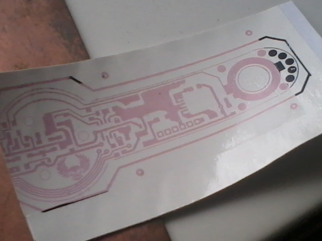

Öntapadós tapétát felhasználva is lehet nyákot készíteni vasalással, ha minden igaz. A kérdésem az, hogy merre találok esetleg erről valami leírást? Azt is le kell áztatni, vagy az miután kihűlt lehúzható?

Ha megtalálod a megfelelő tapétahordozót (én averigafics tipust használtam vagy két évig ) Hp2100 nyomtatóval . Amikor kihűlt szinte magától leesett.
Nem arra a felére kell nyomtatni amelyik ragad, hanem arra amit lehúztam? Mert nekem fényes az az oldal is amit fel lehet ragasztani, de arra nem sikerült szépen kinyomtatni a rajzolatot.
Akkor keress más tipusú tapétát és igen a hordozópapír kell nem a tapéta, és arra a felére kell nyomtatni amelyikre a tapéta volt felragasztva

Úgy néz ki szerencsém van, mert ennél a tapétánál magára a ragadós tapéta felső részére is lehet nyomtatni, igaz 50-50% hogy jól nyomtassa-e ki, de a festék tökéletesen lejön rolla. Így használható a tapéta mind 2 része.
