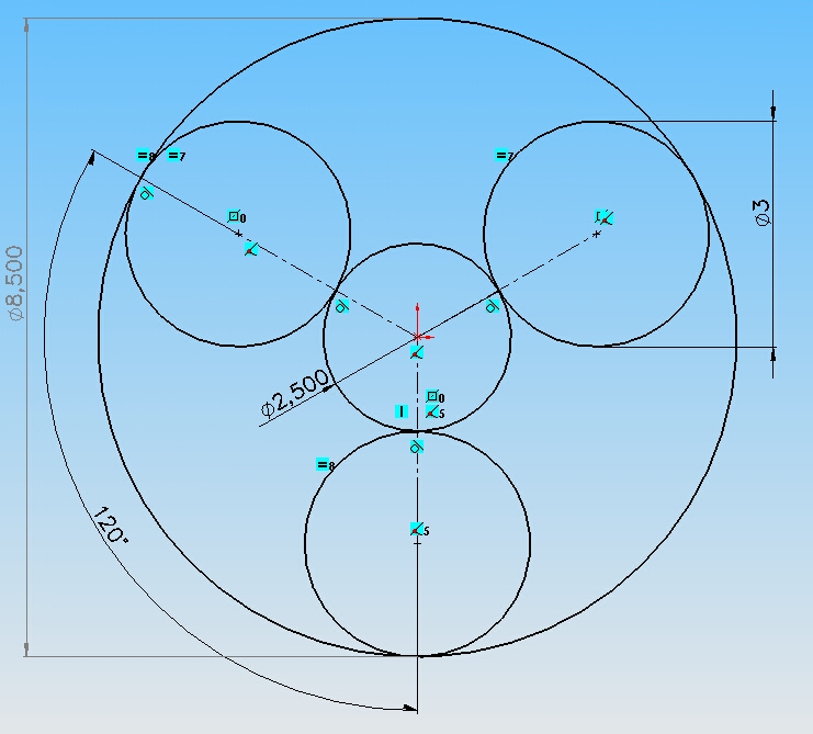

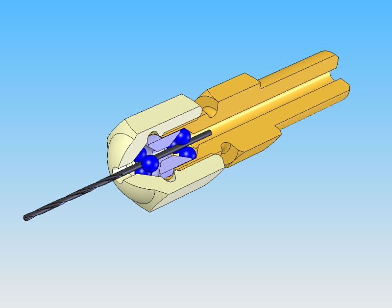

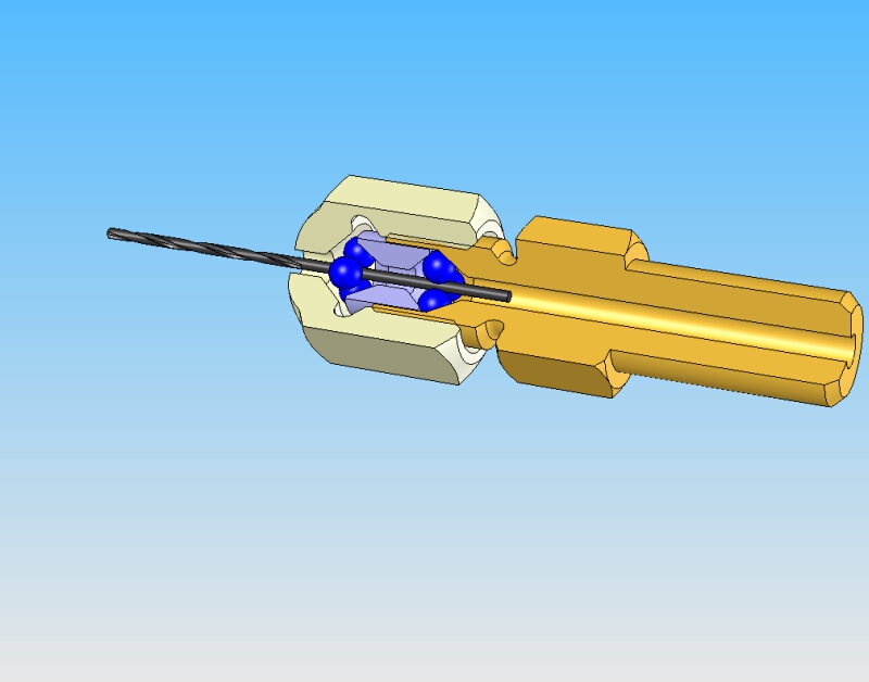

Terveztem egy fúróbefogót .Nézzétek meg ha valakinek méretezett rajz kell íjon de ma nincs kedvem.
Nem olyan bonyolult mint amilyennek látszik.
Működés:
az anya meghúzásakor a kúpokon lefelé mozgó golyók egyrészt egy síkban maradnak másrészt a 2x3 pontos felfekvés igen jó központosítást ad a szerkezetnek. mivel a fúró szára meg fog szorulni a golyók között és egyrészt az anya másrészt a szárrész kúpjában ezért megtörténik a szorítás is. Az összes erőt a közdarab tolja hátra egyenletesen elosztva minden golyóra .
Ha valaki esztergályos vagy van ismerőse akkor nem okoz gondot az elkészítése. Azt is meg fogom nézni milyen csapágyat kell széttörni, hogy golyóhoz jussunk. Ebben a konstukcióban 3mm átmérőjű golyók vannak.Az elvi rajzon rajta van, hogy ez 0,5mm es fúrót még képes megszorítani a maximum 2,5 dehát azt már nagyobb tokmányban is meg lehet fogni. Gyanítom elég lesz majd kézzel meghúzni. ű
jelenleg 1-es fúró van a modellben
Üdv mrex

Az ötlet nagyon jó! A kivitelezésnél tekintettel kell lenni a felhasznált anyagokra:szerintem réz és egyéb puha fém nem jöhet szóba, a golyók szoritáskor "kigödrösitenék" a fészket,igy elveszne a lényeg:a központos szoritás. Ami a közdarabot illeti,valóban nem egyszerű ilyen méreteknél pontosat gyártani. A kétoldali kúp miatt az alkatrészt meg kell forditani,ezt központosan megfogni.... Az ilyen daraboknak speciális befogópatron kell,amit szintén le kell gyártani....

(#) mrex válasza mex hozzászólására (») Jan 13, 2008 /
dehogy kell speciális eszköz hozzá. Minden nem tsz-ben lévő esztergagép pel meg lehet csinálni hiszen akkor hogyan gyártanánk alkatrészeket a gépeinkhez .Az anyagnál igazad van bronz réz nem jóde valami jobb minőségű szerkezeti acél már megteszi mondjuk c45 c60 minden vasas cégnél van ilyen

A közdarab hosszára milyen méretek adódnak? Csak mert rövid darabokat jól megfogni egy három,vagy négypofás tokmányban nagyon nem egyszerű. A pontos munkához elengedhetetlen a patron,különben gyártottál egy befogót ami épp arra nem jó amire készült. Pár befogót már én is készitettem azért merem az észt osztani.
Nem gond mondom úgy hívják lágypofa abban visszafogod és kész egyébként én az anyától ódzkodnék inkább de megcsináltam a rajzot gondolkozzatok rajta de igazad van hasított peselyben sem gond megfogni kaggk nak igen én ezt egy szűkítőnek gondoltam mert 3mm es illesztett furatot azt télleg nehéz csinálni deha ennek a másik fele is ilyen csak egy picit nagyobb golyókkal mogjuk 3,5 akkor meg tudja fogni a 3-as motortengelyt. meg lehet oldani.

Egyébként mi van ha nincs közdarab? Ha a 6 golyó mármint a 2 sor úgy hogy elfordítva a másik két sorba érintőleg.
Ekkor csak annyi történik, hogy rövidebb szakaszon szorít . Vagy ha a közdarab nem is kúpos hanem sík végű az anya kúpos tehát szorít a szár vége is kúpos az is szirít a közdarab csak a síkba tartásért felel és egyszerű leszúrással egybefogásban elkészíthető.
Hmm... ha van észrevételetek írjatok .
aztán ha kialakult csinálunk ok?
