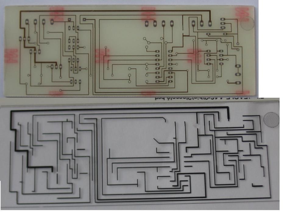

Ha minden jól megy és sikerül lefényképeztetnem rakok föl képeket az új technológiámról ,szerintem közelít a gyárihoz, de majd megmondjátok kinek hogy tetszik.

(#) sándor hozzászólása Jan 23, 2008 /
az egyik áruházlánc boltjában kapható E27 ("normál")foglalatú "UV-izzót" szerintetek fel lehet használni NYÁK készítésnél?Vagy csak dekorációs célra használható
(#) kaqkk válasza sándor hozzászólására (») Jan 23, 2008 /
Sajnos ezek az UV izzók nem jók nekünk.
Nézz körül itt a topic-ban biztos találsz olyat ami jó.
A multkorában ígértem a képet és a leírást az én technológiámról.
-1.Levilágítás-előhívás-maratás(eddig semmi extra)
-2.újjab levilágítás a forrszem nélküli filmmel-előhívás
-3.kémiai ónozás
-4.és itt a végeredmény a forrszemek jól forraszthatók,a vezetősávok lakkal védettek az okszidációtól és a véletlen forrasztástól ,is nem tudom , a képen mennyire látszik a végeredmény.De szerintem közelít a gyári minőséghez.
