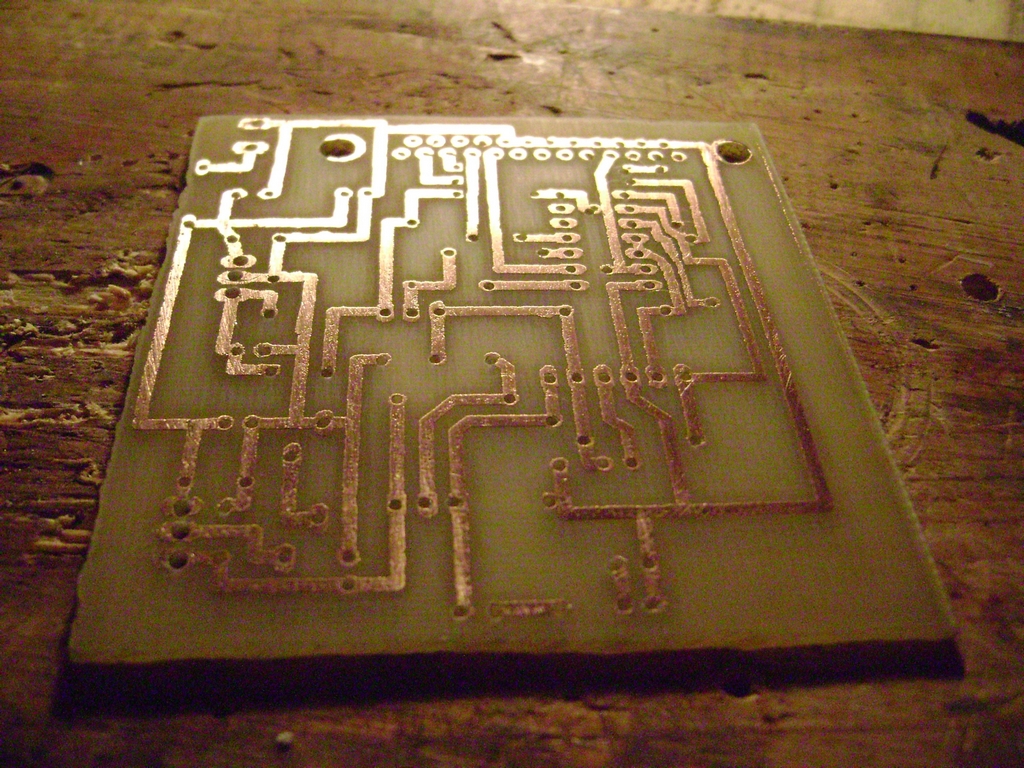

Szia! Nagyon szép, precíz munka!!!
Ha jól értem, a második réteg fotólakkot előhívás után nem távolítod el?
(#) kaqkk válasza Hektor13 hozzászólására (») Jan 23, 2008 /
Igen az marad védő lakk-ként funkcionál (nem kell külön lakkozni beültetés után (kulönben éppen ezért találtam ki mert még spré-vel is utálok festeni!!És a véletlen forrasztási zárlattól is véd (a lakk nem forrasztható)
És még valami! Ha 180-200 fokon (sütőben) 5 -8percig melengeti az ember a lakk sötét barna üvegkemény réteget alkot !Ezt feliratok készítésére is lehet használni!

Miért drágább és macerásabb?Ha jól olvasom a másik eljárás sem sikeres nálad! különben a retnél a sima 10*16 cm -es panel 500 a lakkozott 700 a levilágítás 10 perc , hol itt a macera?Ne érts félre nem akarlak rábeszélni ! Én is próbáltam a vasdalást nekem sem sikerült !De nagyon sokan dícsérik!

A nyák nagyon igényes,gratula! Mindössze egy apró észrevétel:már sok egyébként kifogástalan nyákon szemet szúrt a forrszemek nagy furata,egyik-másik helyen épphogy marad fólia,a furat meg szükségtelenül nagy. Szándékosan igy tervezted, vagy nem ismered-nem használod a "drill aid" ulp-t ?
(#) kobold válasza gabo2 hozzászólására (») Jan 23, 2008 /
Nekem is volt eleinte ilyen gondom, hogy a szélén nem maradt meg a festék. Két oka volt: nem sík a vasaló talpa, és nem toltam ki eléggé a szélén. Most már úgy vasalok, hogy sima, de kicsit rugalmas alapra teszem a nyákot (A4 papír félbehajtva az asztalon), és a vasaló meg a nyák közé is teszek egy félbehajtott lapot (vasalót feljebb kellett venni). A papírok kiveszik a felület görbeségének nagy részét, és igyekszem a nyák minden részét a vasaló közepével bejárni, nem a szélével vagy a hegyével. Így a 16mil-es huzalok is szépen megmaradnak akárhol, meg a kitöltött részek is.
(#) kaqkk válasza mex hozzászólására (») Jan 23, 2008 /
Igazad van a nagy furatok ovális forrszemek potiknak és csokinak készültek (ilyet adott az eagle) De tényleg nem ismerem ezt az ulp -t leírnád hol taláom és hogy kell használni?kb 3-4 honapja tervezek a sólyommal !
(#) mex válasza kaqkk hozzászólására (») Jan 23, 2008 / 4
Én is a fórumon kaptam az útbaigazitást. Tehát: board nézetben File->Run->az ulp könyvtárból kiválasztod a drill aid-et és katt. A furatméret választható.

(#) kaqkk válasza Hektor13 hozzászólására (») Jan 24, 2008 /
Újra elolvastam a kérdésed és feltűnt egy szó a(második réteg) Nem jól érted .Én gyárilag lakkozott panelt használok és az a réteg marad a vezető sávokon!
Ez a lényeg nem lakkozok mégis védett a felület!!
(#) még1MbR hozzászólása Jan 24, 2008 /
Magyarul:
A forrszemeknél megmaradt fotolakk egy második megvilágítással (új maszkkal, ahol nincs forrszem) és előhívással eltüntethető. Ezáltal a vezetősávokat védi a fotolakk, a panel mégis forrasztható
(#) kaqkk válasza még1MbR hozzászólására (») Jan 24, 2008 /
Igen!!
(#) kaqkk válasza kaqkk hozzászólására (») Jan 24, 2008 /
Sőt azt is elárulom hogy a második előhívás után megmaradt felesleges lakkot is le lehet venni egy fogpiszkálóra tekert vatta pamaccsal amit hideg zsíroldóba mártasz (retusálás) Vastagabb vonalaknál az eagle hajlamos az egész forrszemet áthúzni!

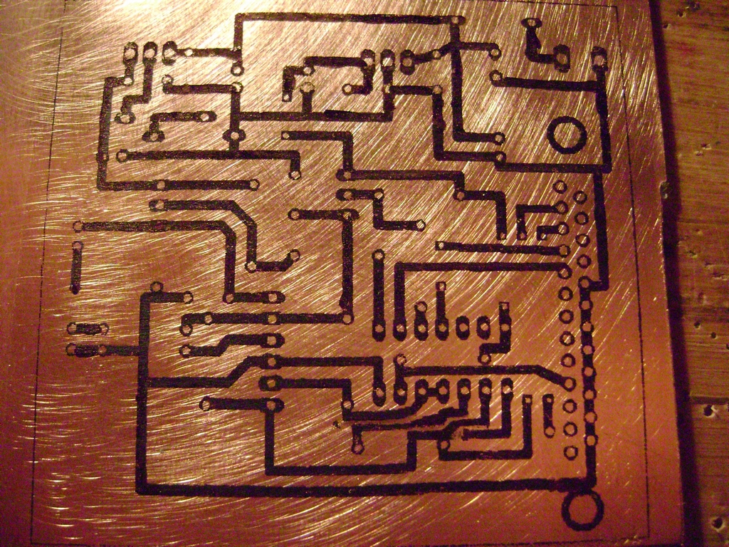

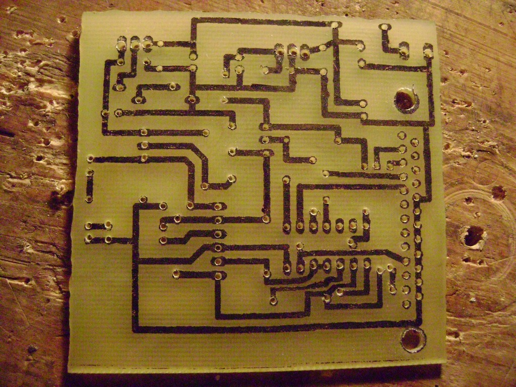

(#) jdani hozzászólása Jan 26, 2008 /
Az eddig legszebb nyákom na milyen? A módszer: pauszpapir, lézernyomda, vasaló, és nem áztatom, csam megvárom mig lehül a nyák, és leszedem róla a papirt
(#) idavid válasza jdani hozzászólására (») Jan 26, 2008 /
alakul ez, de van még hova fejlődni. szerintem hagyd, míg lehűl, és utána áztasd le, akkor lsz tökéletes.
(#) Frankye válasza jdani hozzászólására (») Jan 26, 2008 /
Nem rossz, nem rossz! Lesz ez még jobb is, ne félj! Jó úton haladsz, de az áztatás - hidd el - tényleg sokat lendít a dolgokon!

úgy sose sikerült. rávasaltam, lehült, bele avizbe, felázott a festékekl együtt.
Hát most ugy csinálom, hogy vasalom, kihül, és leszedem a papirt.

(#) kobold válasza jdani hozzászólására (») Jan 26, 2008 /
Ha még új a nyákod, vagy csak egy kicsit van összefogdosva, elszíneződve, akkor nem is kell azt polírozni. A konyhából szerzel egy kis súrolóport meg egy szivacsot, kicsit benedvesítve alaposan átdörgölöd, utána meleg vízzel lemosod, és kész. A kezed legyen tiszta közben, és a lemosás után már ne nyúlj a lemezhez.
Ha meg áztatás közben leázik a rajzolat, akkor vagy zsíros maradt a panel, vagy nem volt elég a hő. Nekem legalábbis ez volt a tapasztalat, pár kísérlet kellett a vasaló (meg a vasalási idő) belövéséhez.
