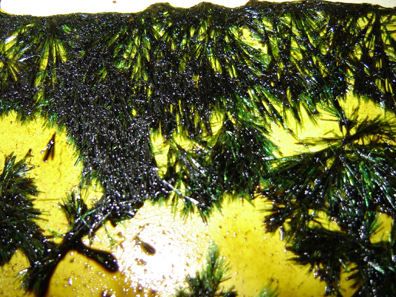

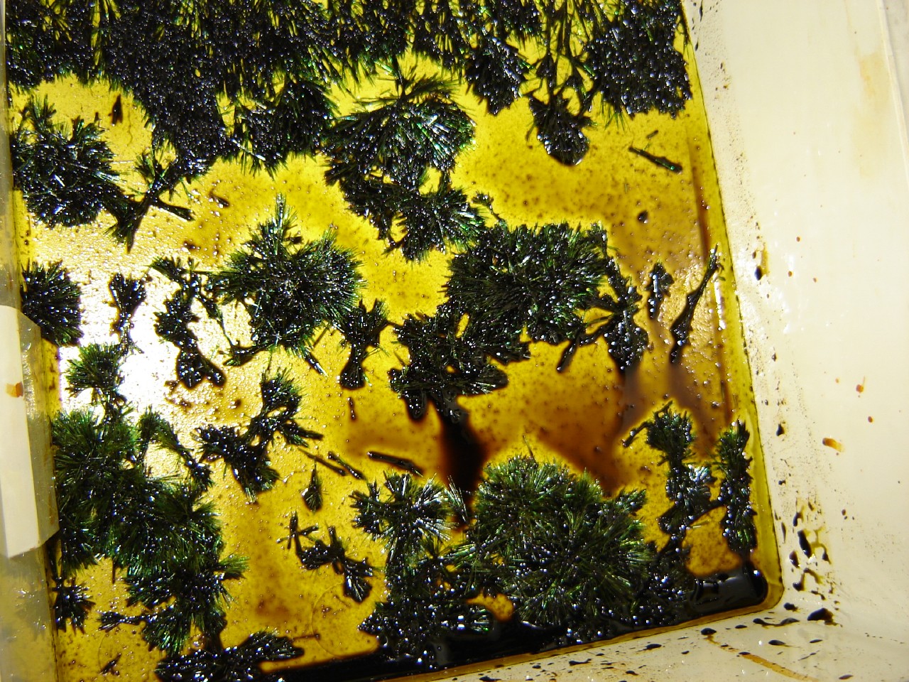

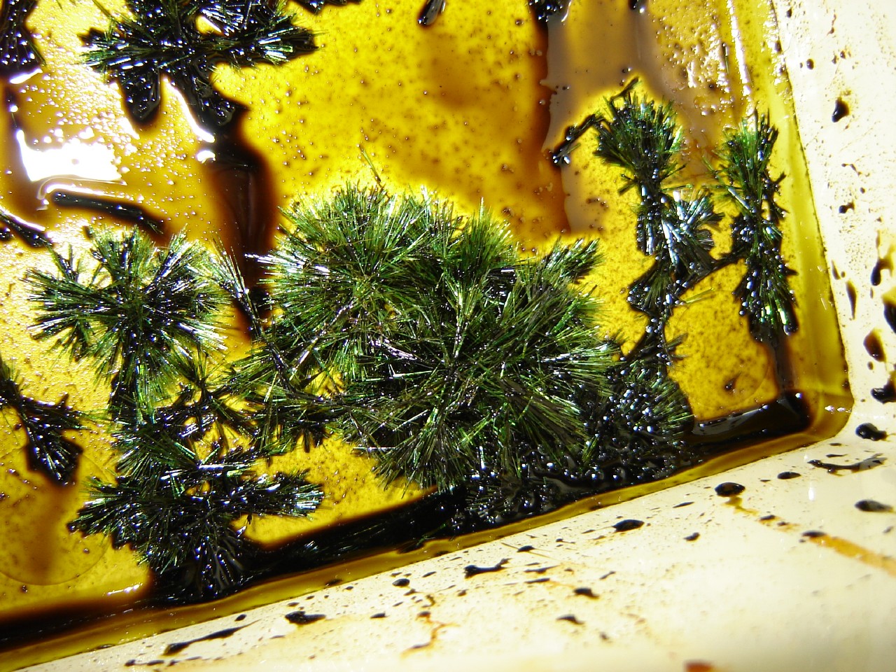

(#) jdani hozzászólása Feb 1, 2008 /
gyerekeeeekkkkk.. Meg tudná nekem valaki mondani, hogy mi ez? a maratótál alján volt.
