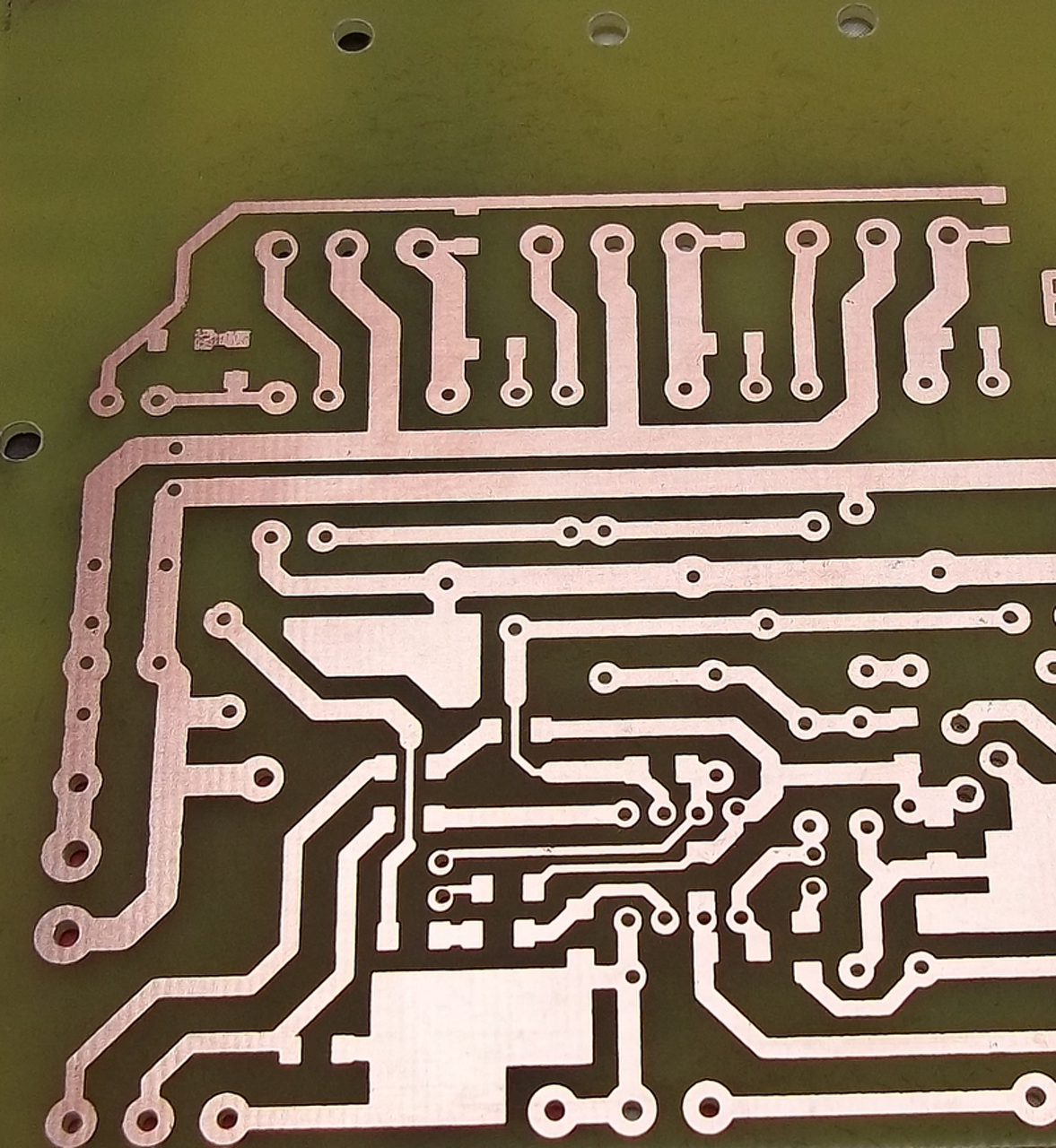

(#) adapter válasza niedziela hozzászólására (») Nov 1, 2017 /
Azért találtam érdekesnek, mert ha nem "annyira töményet" készítek, akkor rendszerint elmarad az alámarás... Nem hiszem, hogy nagyon extramódon csinálnám de a fő lépések:
-rajzolat elkészítése, (régebben lézernyomtatóval csináltam, tűrhető -használható- minőségben, mivel kifeküdt a régi nyomtatóm, áttértem a foto eljárásra, tintasugaras fólia két rétegben egymáson)
-lemez feltisztítása régebben -vasaláshoz-, mostanában ilyet használok, (évente 10-15 nyákot csinálok csak)
-műnyomópapír/fólia lemezre rögzítés
-vasalás, újabban levilágítás, majd előhívás
-maratás (ha vaskloridom van akkor azzal, ha nincs akkor peroxidos változat, igazából a vaskloridos maratást csak megszokás miatt preferálom)
Nagym6 -nek is írom, ha nem nagyon tömény az oldat akkor én is volt, benne hagytam 5-10 perccel tovább, akkor nem mart alá...
(Mondjuk amennyi nyákot csinálok évente ki lehet bírni a maratási időtis, csakhát a türelmetlenség nálam is fel-fel üti a fejét...)

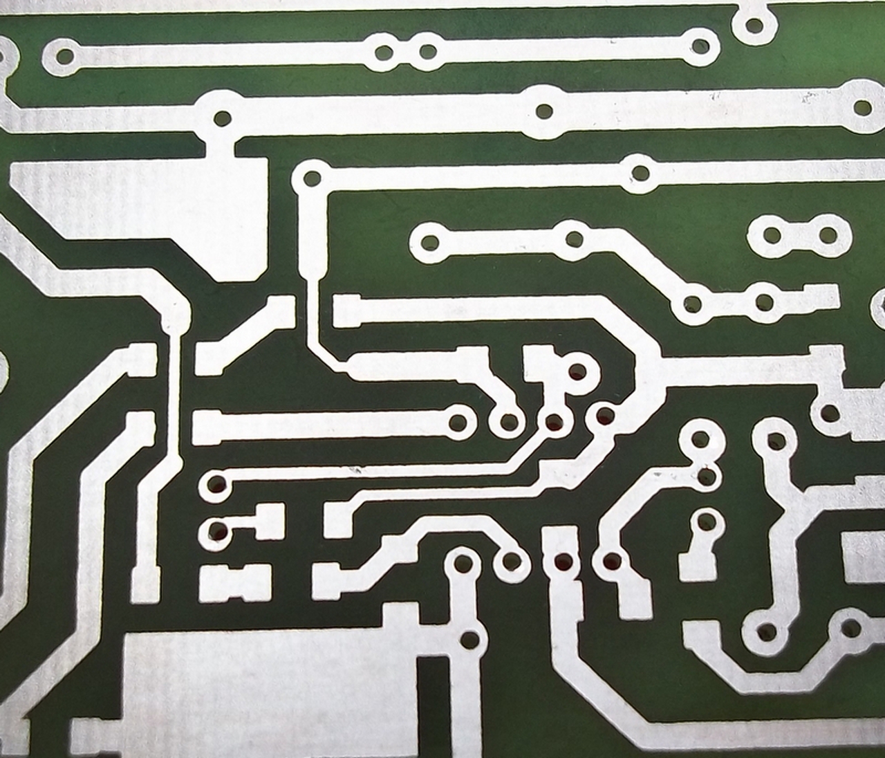

(#) Ge Lee válasza adapter hozzászólására (») Nov 3, 2017 /
Ha a vasalást lemosás után még visszateszed a vasalóra akkor lágyul annyit a por hogy nem lesz porózus a nyomat, nem marja meg a rézfelületet. Szép fényes mindenhol a réz, a bal felső sarokban lévő pad sincs megmarva csak karcos.
