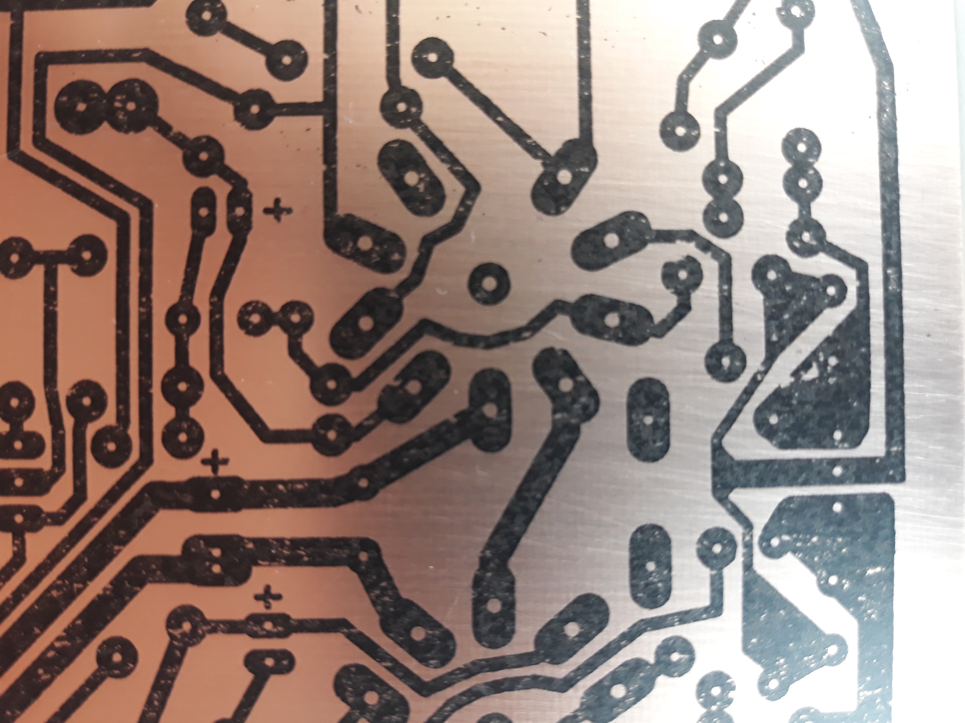

A képeken a második vasalós technikával készült nyák-lapom látható. Miért fehéredik így ki a festék száradás után? Fogkefév nedvesen súroltam, de nem lett jobb. Magas hőfokon vasaltam? Jártatok már így?
(#) janigel válasza vidoferenc1029 hozzászólására (») Ápr 25, 2019 /
Ha papírral csinálod, akkor ez természetes.
De ez úgyis lejön, mert ezt le kell még mosni (Aromás hígító).
Ez a papír filmszerű maradványa, ami beleolvadt a festékbe.

Sikerült közben. Durvább papírzsebkendővel szárazon könnyen le tudtam törölni. Érdekes, hogy a fogkefe nem bírt ezzel a vékony papírréteggel.
Köszönöm a választ.

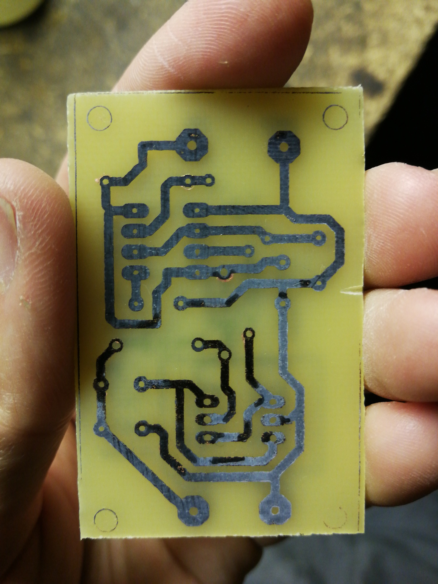

Sziasztok, én próbálkoztam többször a sárga papírral,tényleg jobb lenne,de nekem mindig olyan mintha hajszál repedéses lenne. Mit rontok el? Próbáltam alacsonyabb hőmérsékleten,magasabb hőmérsékleten,kevesebb-hosszabb ideig vasalni,de mindig ugyan az a helyzet. Amikor leszedem a papírt nem jó a mintázat. Köszönöm.
(#) janigel válasza pcsaba hozzászólására (») Ápr 30, 2019 /
Próbáld meg a következőt :
Vasalás (180-185 fok) után rögtön tedd a nyákot két egyenes kemény lap közé kissé lenyomva, hogy a sárga kínai papír ne tudjon a hűlés során felpúposodni.
1 percre langyos vízbe teszed, és utána átlós irányba lassan húzd le róla.
Megírhatnád az eredményt. Ez lehet toner függő, nálam is így van.
Kíváncsi vagyok mire jutsz, szerintem eltűnik a problémád.

Szia,köszönöm a segítséged,sajnos így sem sikerült.A papíron jó a nyomat, de a nyákra nem akar felragadni rendesen. Samsung M2675F a nyomtató típusa,eredeti tónerrel,viszont a papír kiválasztásánál nincs fényes papír,csak finom papír,te mire állítod?
(#) Ge Lee válasza pcsaba hozzászólására (») Máj 1, 2019 / 1
Ha a papíron tökéletes a nyomat de a rézen nem, akkor az azért van mert nem tud rendesen rátapadni. Az pedig 2 okból lehet, nem tiszta a réz, és/vagy nem elég meleg a vasalód. Mechanikusan (csiszolással meg hasonlókkal) ne bolygasd meg a sima rézréteget, hanem márts egy darab wc papírt sósavba, és azzal töröld át, látni fogod ahogy eltűnik róla minden kosz és oxid, és a réz színt vált, rózsaszínűbb lesz. Utána ugyanígy letörlöd róla a sósav maradékait izopropil alkohollal, leellenőrzöd hogy nem maradt-e a papírból ott szösz, és lehet vasalni.
(#) janigel válasza pcsaba hozzászólására (») Máj 1, 2019 /
A fényes oldalra kell nyomtatni.
Szerintem sem elég tiszta a nyákod.
Fogsz egy kisebb darab bútorlapra feszített rongyot, bevizezed és beszórod finom VÍM súrolóporral.
Ezzel súrold a rézfelületet, 2-3 szor mindig friss porral, majd fogdosás nélkül leöblíted.
Ha a rálocsolt víz filmszerű, és nem pereg le sehol, akkor jó.
Tiszta papírtörlővel le kell törölni.
Én erre esküszöm, soha sem hibázik.
Mehet a vasalás. (inkább 190 fok).
A többi az előző leírásom alapján.

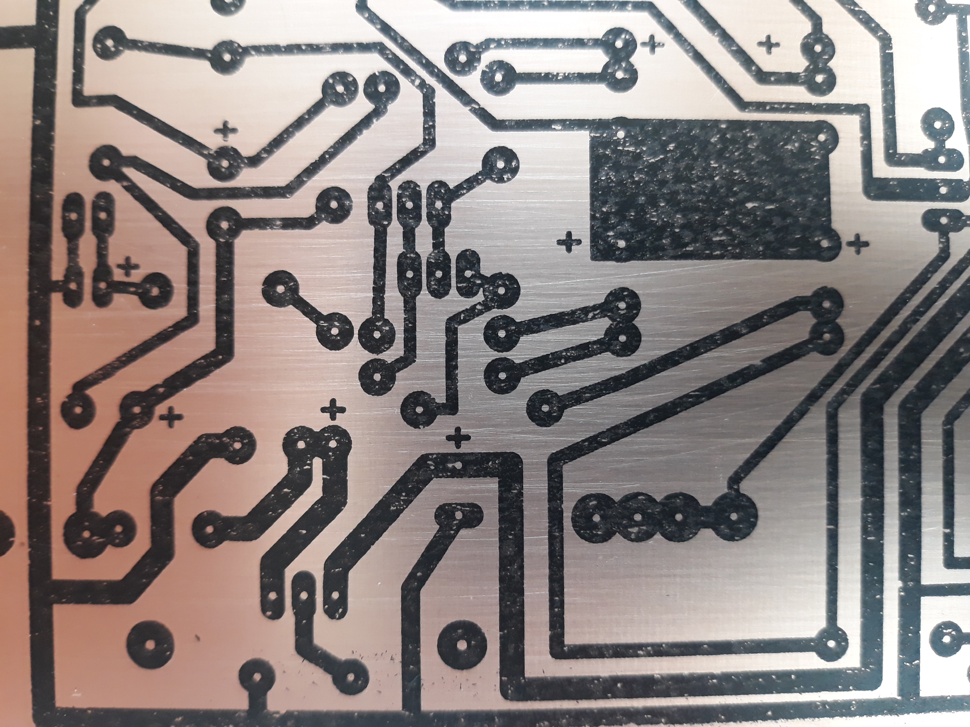

(#) Bartos77 hozzászólása Máj 5, 2019 / 4
Nekem a sárga papír nagyon nem jött be. Meg a vasalás sem. Nagyon számít, hogy milyen a tonerpor, a vasaló, stb.
Én a dobozos sörrel hengerlésre esküszöm.
1/3 rész nitrohigító és 2/3 rész denaturált szesz. (toner függő az arány, de a legtöbb tonerhez ez jó szokott lenni)
Lelocsoljuk kicsit a panelt, ecsettel elkenjük rajta egyenletesen. Rátesszük a papírt, majd energiaitallal, sörrel ráhengereljük.
Még a vasalásra használhatatlan tonerporral is tökéletes eredményt ad. Extrém jól tapad, sokkal jobban, mint vasalva. Nem torzulnak a vonalak, stb. Sokkal jobb, mint a vasalásos módszer. (Sima műnyomóval megy ez is, a sárga papír itt szóba se jöhet.)
Az eredmény itt látható. Ilyet soha nem tudtam vasalással semmilyen papírral, vagy tonerral összehozni. Középen azok a fóliák 0,2mm szélesek...
