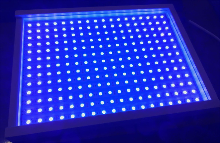

(#) Pumuckli válasza Bakman hozzászólására (») Ápr 11, 2019 /
A levilágítóm a képen látható, 2 mm-es üveglappal. Arra jöttem rá, hogy túl közel van az UV az üveghez, talán 30-40 cm távolságba kéne tennem (megemelni az üveglapot). A fólián nem is gondolkoztam idáig, hogy lényeges, hogy melyik oldalára van nyomtatva, de jogos! Mondjuk akkor mehetek a nyomdába, mert ott csináltattam a fóliát (ott kétszer jobbat nyomtattak, mint amit én itthon tudok), elég jó áron nyomtatják. Nálam túl lassan dolgozik az előhívó is, itt rendre olvasom, hogy pár másodperc alatt már látszódni a kell a rajznak, na nekem van, hogy 4-5 perc után kezd előbújni a kép halványan.
A maszkolószalag is jó ötlet, köszönöm.
(#) Bakman válasza Pumuckli hozzászólására (») Ápr 11, 2019 /
Túl híg és/vagy hideg az előhívó. A LED-ek tényleg túl közel vannak. Ha a nyomdai film nem áttetszó kicsit sem, mint az otthoni nyomat, akkor abból elég lehet egy réteg is de ezt ellenőrizni kell. Fontos, hogy a nyomtatott oldal nézzen a panel felé.
A képről nem látszik, van-e fedele a levilágítónak. Ha nincs, a panelt levilágításkor súlyozd le valamivel, a fólia a lehető legközelebb legyen a lakkhoz.
