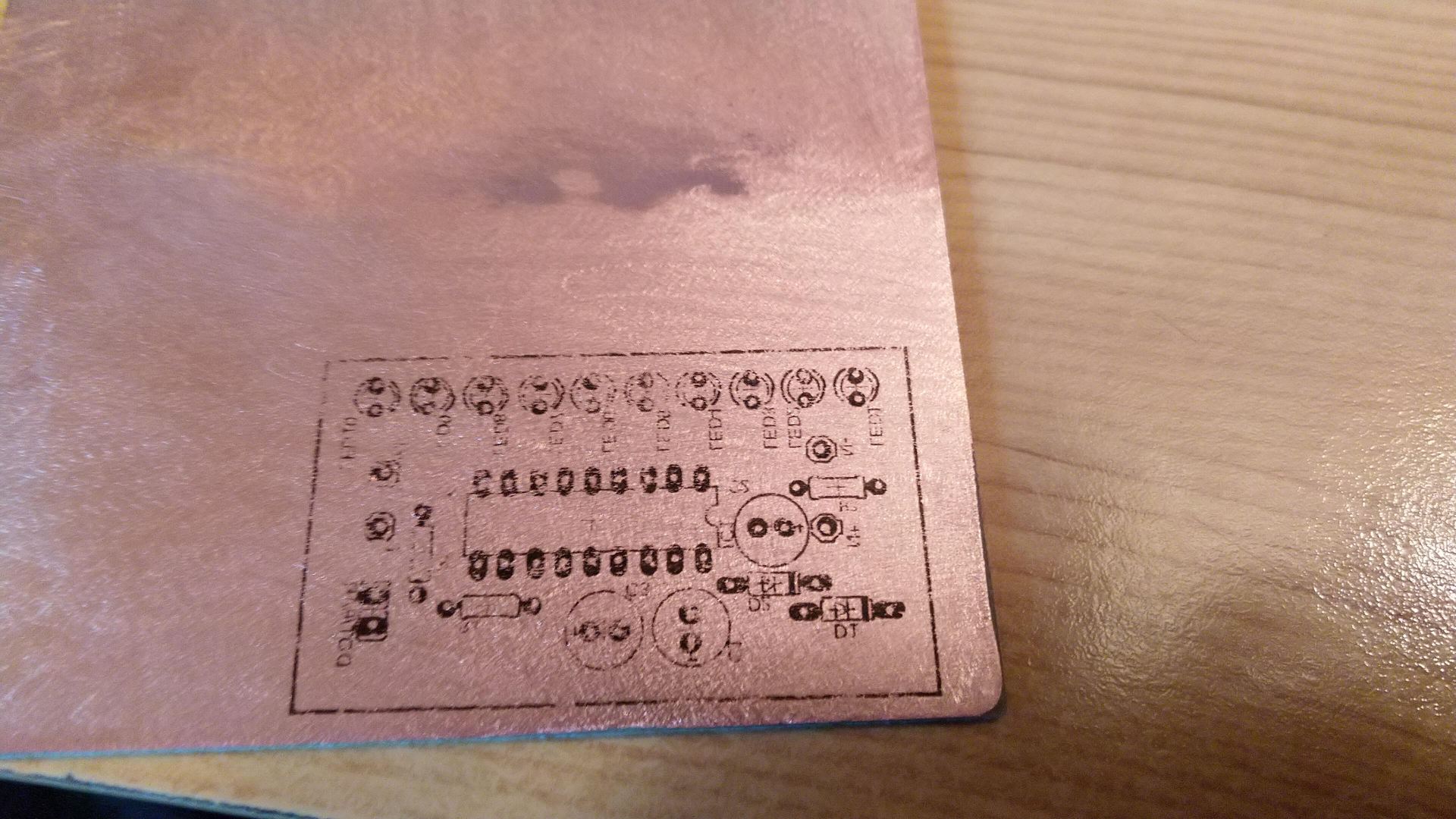

Most megpróbáltam, a tonerfestéket szétoldja az anyag. Illetve csak a nitro old, a denaturált szesz semmit nem csinál külön is próbálva. Tehát szétkenődik a festék, nagy paca lesz az egész. Nyilván tonerfüggő. De akinek ez jó, egyszerű kitünő eljárás.
(#) janigel válasza nagym6 hozzászólására (») Máj 5, 2019 / 1
Ha a két vegyszer arányát eltalálod, valószínű hogy működik a Te festékeddel is.
Ezek szerint sok a nitró.
A denaturált szesz csak azért kell, hogy gyengítse a nitrót, de gyorsan párologjon.
(#) nagym6 válasza janigel hozzászólására (») Máj 5, 2019 /
Köszi, majd tovább próbálom ahogy írtad.

(#) nedudgi válasza nagym6 hozzászólására (») Máj 5, 2019 / 1
(#) Bartos77 válasza nagym6 hozzászólására (») Máj 6, 2019 / 1
Ne tisztán nitróval csináld. Az úgy nem fog működni. Teljesen feloldja a tonerfestéket.
1/3 az arány ami a legtöbb esetben jó. Van olyan tonerem, amihez 1/4 1/5 kell inkább, mert már túllágyul a festék és a 0,5-ös lyukak a forrszemeken eltünnek az 1/3-as lötyitől. Meg van olyan, amihez fele-fele kell és akkor lesz jó, mert ez meg akkor nem tapad elég jól.
De a lényeg, hogy mindegyik toneremmel (megfelelő keverési aránnyal) nagyon jól működik. Olyanokkal, amikkel nem is lehetett vasalni, mert a fele festék levált és undorítóan nézett ki az a maradék is, ami egyáltalán megtapadt vasalással a nyákon. Na itt sokkal jobb a tapadás.
Ezzel a módszerrel gyönyörű nyákokat sikerült csinálni a vasaláshoz vacak tonerporral is. Sokféle tonerport, meg papírt kipróbáltam vasaláshoz, mire találtam egy jó port, meg papírt. De a sörrel hengerlős dolog még jobb eredményt ad ennél is, mindenféle tonerral jó és a papír minőségére is sokkal igénytelenebb, mint a vasalás.

(#) Bartos77 válasza diginewl hozzászólására (») Máj 7, 2019 /
Nem jó ötlet a lamináló. Rugalmas henger kell. Energiaital, dobozos sör, gumihenger. Meghengerled keresztbe-hosszában enyhén rányomva. 5 másodperc a művelet. Nem kell túl erősen...
Ha biztosra akarsz menni akkor még löttintesz rá egy adagot és papírzsepivel finoman egyenletesen átdörgölöd, így mindenhol letapad. Majd 20 percig hagyod száradni. Télen a radiátoron csak 5 perc. Miután megszáradt teljesen/nincs szaga, nem párolog már ki semmi belőle, ugyanúgy leáztatod a papírt, mint vasalásnál...
A hozzászólás módosítva: Máj 7, 2019
(#) Bartos77 hozzászólása Máj 7, 2019 /
Ja még annyi, hogyha eltűnnek, csökkennek az apróbb furatok, torzul a fólia, kiszélesednek a vezetősávok, akkor túllágyúlt a festék, több szesz kell bele.->öntesz még hozzá szeszt.
Ha leválik, nem tapad jól, akkor túl kevés a nitró.-> öntesz még hozzá egy kevés nitrót.
Nem túl nehéz eltalálni a jó arányt. Ha megvan, akkor 1-2deci lötty rentgeteg nyákra elég. Egy (100*100-as nyákra fél köbcenti bőven sok, akkor már tocsog a löttyben...)
Kiindulásnak az 1/3-ad rész nitró 2/3 szesz a legjobb szerintem. A legtöbb tonerhez ez jó arány.
