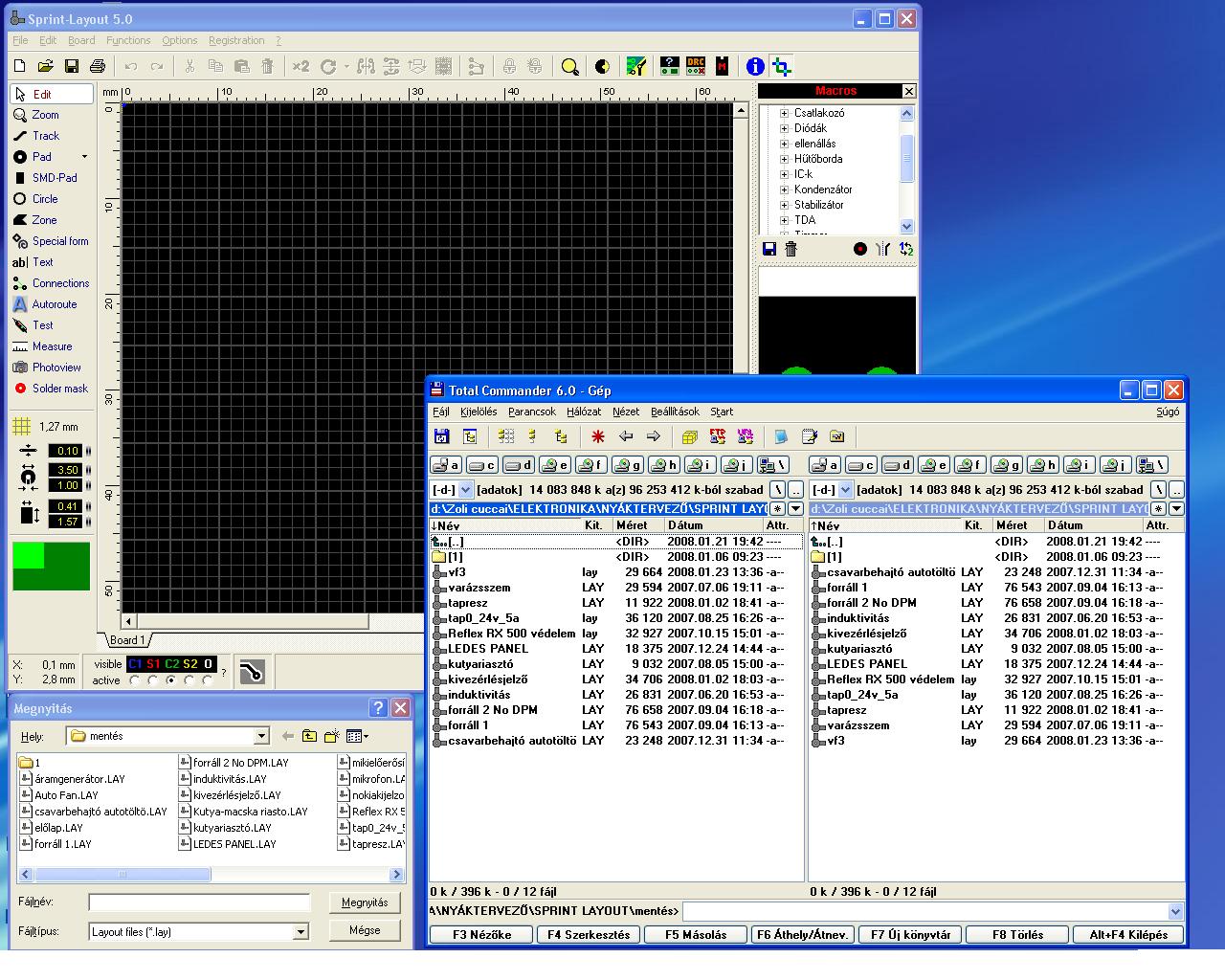

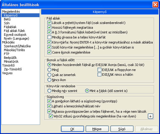

A téma nem teljesen idevág de részben igen Az lenne a problémám hogy nekem a Sprint Layout 5-ben a megtervezett nyáktervek egy részét nem látja a sajátgép és a Total Commander semm Mi okozhatja ezt? üdv!

beállítottam így de semmi még de azért köszi

Semmilyen különleges atributuma nincs a *.lay fájloknak. commanderben nyomj egy keresést, (*.lay) mert amiket nem látsz, azok a fájlokat valszeg nem oda mentetted ahova a többit amit látsz, és csak arról van szó, hogy nem találod meg őket. Üdv!

de ugyan oda van mentve és jó helyen nézem

a 20nyáktervemből csak 12-t lát a Total Commander |
