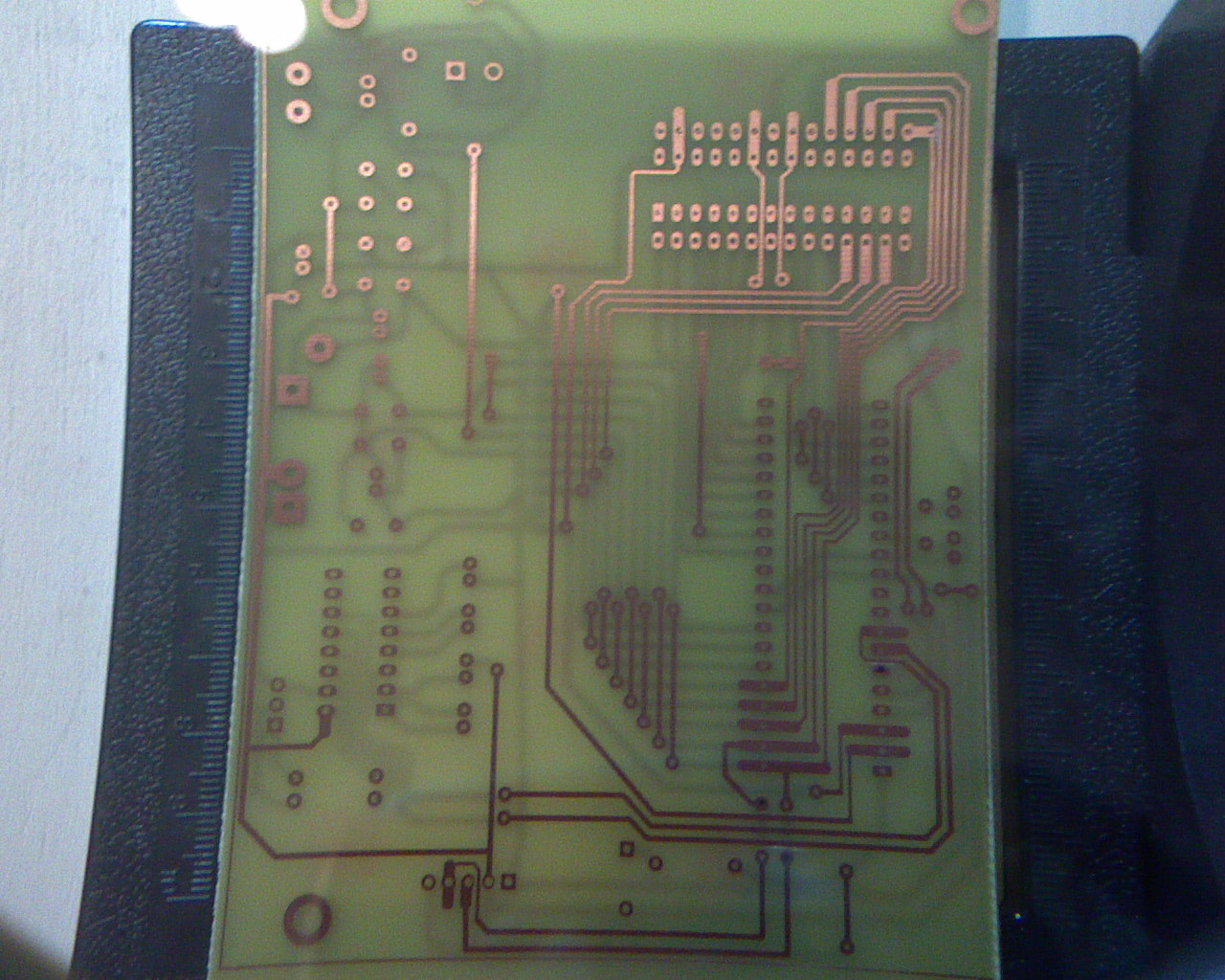

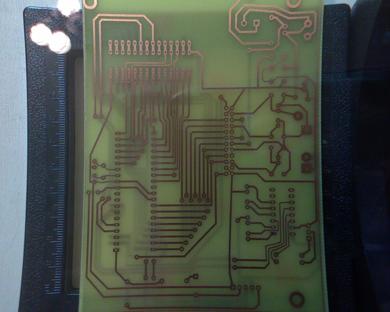

(#) kaqkk hozzászólása Júl 21, 2008 /
Elkészült életem első 2oldalas nyákja (fotó technológiával)
a panel oldalai azért görbék mert nagyító alatt fényképeztem
(#) vicsys válasza kaqkk hozzászólására (») Júl 21, 2008 /
Ügyes!
(#) kaqkk válasza vicsys hozzászólására (») Júl 21, 2008 /
Az 1 oldalast már elég jól tudom most jött el az ídeje a kétoldalasnak (és rögtön az első megrendelésre készült)
Nem én terveztem én csak elkészítettem.
(#) levii válasza kaqkk hozzászólására (») Júl 21, 2008 /
Szép munka
Érdkes dolgokra képes a nagyító
(#) mex válasza kaqkk hozzászólására (») Júl 21, 2008 /
Szép lett. Egy megjegyzés:a forrszemek furatát kissebbre kellene venned,úgy sokkal könnyebb középen kifúrni, ha csak0.3-0.4mm átmérő van kimaratva mert megvezeti a fúrót.
Most olvasom,hogy nem te tervezted. Ebben az esetben tolmácsold a tervező felé...
(#) kaqkk válasza mex hozzászólására (») Júl 21, 2008 /
Csak úgy látszik hogy nagyok a furat helyek . A felvétel
nagyító alatt készült . A terv viszont a netröl jött , nem ismerem a tervezőt.
