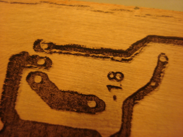

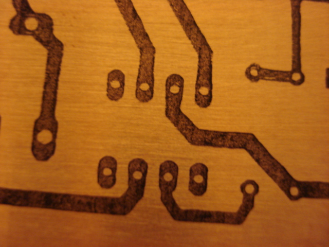

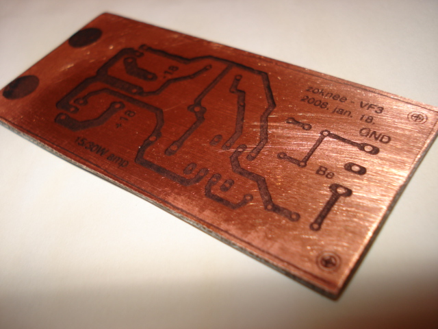

Sziasztok. Ma kiprobaltam a vasalasos nyakgyartast.Hat szerintem elsore nagyon "profi" munkat vegeztem .Meg nincs lemaratva mert nincs otthon vas kloridom .De remelem ha lemaratom akkor is ilyen szep lessz.Varom a hozzaszolasokat.

(#) Attila86 válasza WaRL0 hozzászólására (») Okt 28, 2008 /
Bocs, hogy ezt mondom de ez a nyák nagyon nem jó.
Ilyen kontúrosnak kellene lennie a rajzolatnak:
Bővebben: Kép
(#) WaRL0 válasza Attila86 hozzászólására (») Okt 28, 2008 /
Szia.Koszi hogy segittesz!Van otthon munyomo meg pauszpapirom is. De nem tudom h melyik melyik mert csak ugy kaptam.Lezeres nyomtatom nincs ezert nem tudok akarmennyit nyomtatni.Kiprobaltam mind a 2 papirral az 1-ik kel olyan volt mind neked csak elegge el volt mosodva 1 reszen.A masikkal pedig ilyen mind a kepeken!Majd ha sikerul megint nyomtani par nyakot akkor probalkozok tovabb.Koszi meg egyszer hogy segittesz.
