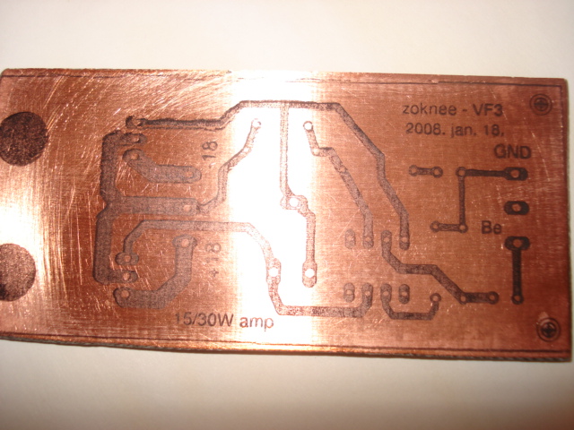

Sziasztok. Ma kiprobaltam a vasalasos nyakgyartast.Hat szerintem elsore nagyon "profi" munkat vegeztem
.Meg nincs lemaratva mert nincs otthon vas kloridom .De remelem ha lemaratom akkor is ilyen szep lessz.Varom a hozzaszolasokat.Koszi Sziasztok

Bocs, hogy ezt mondom de ez a nyák nagyon nem jó.
Ilyen kontúrosnak kellene lennie a rajzolatnak: Bővebben: Kép
Szia.Koszi hogy segittesz!Van otthon munyomo meg pauszpapirom is. De nem tudom h melyik melyik mert csak ugy kaptam
.Lezeres nyomtatom nincs ezert nem tudok akarmennyit nyomtatni.Kiprobaltam mind a 2 papirral az 1-ik kel olyan volt mind neked csak elegge el volt mosodva 1 reszen.A masikkal pedig ilyen mind a kepeken!Majd ha sikerul megint nyomtani par nyakot akkor probalkozok tovabb.Koszi meg egyszer hogy segittesz.Szia
A főoldalon van egy UV fotózós scanner elkészítéséhez leírás. A 4. oldalon van a led egység, ajánlom minden újonnan ledezős emberke figyelmébe! Két alkatrész a 2500ft-s meghajtó helyett
A pauszt papír csak ideig óráig jó egy idő után elöregedik és az istennek nem "engedi rá" a nyákra a festéket (saját tapasztalat) A műnyomó az szerintem akár meddig jó (ma vasaltam egy előlapot 1.5 éves műnyomóval és majdnem tökéletes lett, Ha valaki kíváncsi lenne rá szívesen megmutatom...) Szerintem ha a nyákgyártásról akartok tárgyalni nem hiszem hogy valamelyik modi díjazná ebben a topicban üdv!
