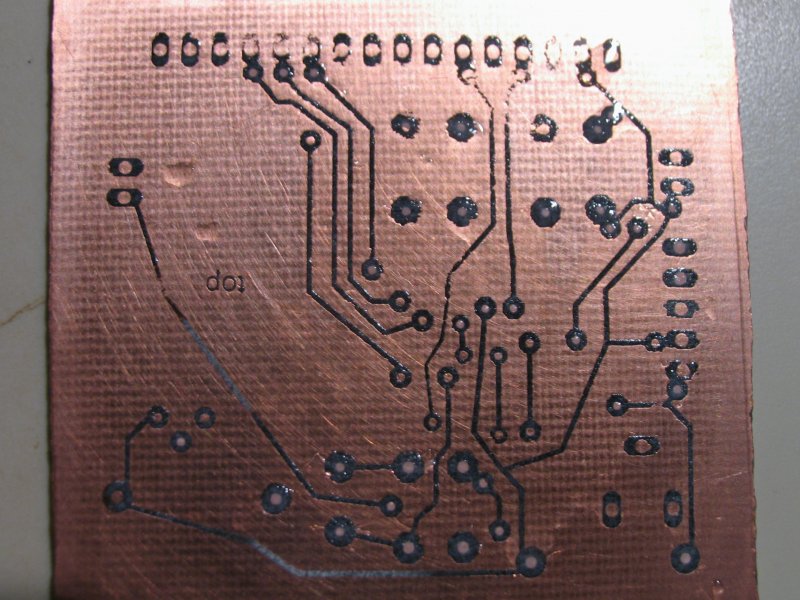

(#) gulasoft hozzászólása Nov 10, 2008 /
Hát megpróbáltam a műnyomós vasalásos technikát, csúfos kudarccal. Mellékelem a képeket. Egy esélyt még adok neki, mert a vasaló hőfokot nem tudtam megmérni, holnap kipróbálom a pont 200 fokos vasalótalppal is.
Látszik, hogy mindenhol vannak benne szakadások.
Ez egy hp laserjet 5l, vadi új toner, 600dpi-s nem gazdaságos nyomtatás.
A 3. képen van egy teleföldes nyomtatás csak hogy lássátok nem csinál rossz nyomatot a nyomtató.
Egyszerűen nem értem mi a baja, hacsak nem a hőfok. (Maxra toltam mérés hiányában)
(#) feki00 válasza gulasoft hozzászólására (») Nov 10, 2008 /
Üdv éjjeli-bagolybarátom
Ha kéznél van egy pesti-est vagy akármi-est annak a borítójával próbáld meg.
Csinálj belőle szendvicset:
-nyák
-toneres papír (est magazin)
-papírzsebkendő/ puha wc-papir
-normális papír
Ezután támadd meg a vasalóval. A zsepi kiegyenlíti a nyomást erre arra, az utolsó papír meg megakadályozza, hogy a toneres papír elmásszon.
(#) gulasoft válasza feki00 hozzászólására (») Nov 10, 2008 /
Sajnos meghalt a multiméteremen a hőmérő, nem tudom mérni a vasalótalp hőmérsékletét, egyenlőre marad a fotózás. Levakarom a festéket ezekről a nyákokról és megpróbálom a papírzsepis megoldásodat, de igazából azt spórolom meg, hogy a vasalás az kb. 2 perc a levilágítás meg 10-15, ráadásul több különbözőt is tudok egyszerre levilágítani vasalni meg egyesével lehet gondolom rendesen és egyenletesen.
Az áztatás az az előhívás a fotózásnál, + ha gyári nyákot használok, akkor a sikálás is kihagyható, ráadásul ez a vasalás könnyen elrontható a fotózást meg gyári nyákkal nem lehet elrontani.
Azért ötletet adhattok miért maradt rajata a papíron a festék. Nem nyomtam rá eléggé a vasalót?? Túl magas volt a hőfok? Valami támpont kéne azért, hátha egyszer egyszer nem lesz kedvem fotózni, és rám tör a nyáksikálási inger.
A hőmérséklettel nem lehet gond mert akkor nagyobb foltokban nem ment volna át a toner.
Próbálj meg teljesen rátehénkedni a vasalóra, meg lehet hogy csak a képen látszik úgy hogy nem teljesen volt alapos a csiszolás. Csiszolópapírral nehezebb jól lecsiszolni a nyákot, ha tudsz szerezni acélgyapotot azzal próbáld meg. Azzal nem jön le a réz a nyák sarkáról, meg kényelmesebben lehet vele csiszolni.
2000-es csiszolópapír volt, eddig fotózáshoz bevált, acetonnal át lett mosva, de akkor mosom még egy kicsit.
Ha már lecsiszoltad nem szükséges mosdatni, letörlöd a port valami nem zsíros ruhával/papírral és kész is.

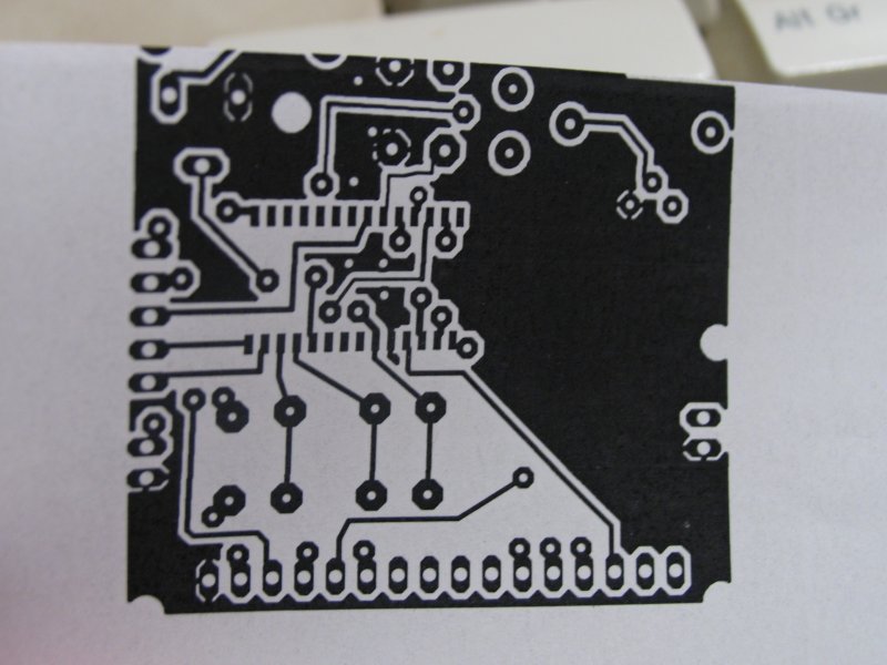

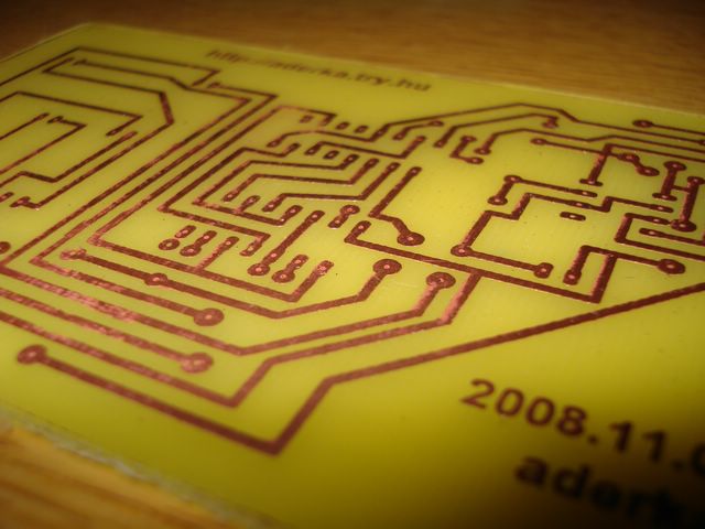

Végre sikerült vasalással, egy szép NYÁK-ot készítenem!
Eddig azért nem sikerült, mert rossz papírral próbálkoztam. 200g-os matt műnyomóval. Nagyon sokat kellett azt javítanom. De ezt amit mellékelek, 135g-os fényes műnyomóval csináltam, sikerült beszereznem!
De majd ti eldöntitek h szép-e vagy sem. Nekem ez lett eddig a legszebb vasalva!
(#) Medve válasza aderka hozzászólására (») Nov 10, 2008 /
Van ott egy pad, track nélkül. Nem felejtetted ki? Szép amúgy!!
(#) totti91 válasza Medve hozzászólására (») Nov 10, 2008 /
annak bizony +ra kellene kerülnie..jól gondolom hogy knight rider futófény?
(#) aderka válasza totti91 hozzászólására (») Nov 10, 2008 /
Az bizony +-ra is kerül, csak a képen nm látni jol. Ott egy átkötés van. Egyébként nem Knight Rider villogo . Ez egy Elektronikus dobókocka lesz OR kapukkal megvalósítva!
Itt mondjuk a szépség volt a fő mérce, de természetesen, válaszolok rá mi is ez!
Köszi az építő kritikát!
üdv: aderka
