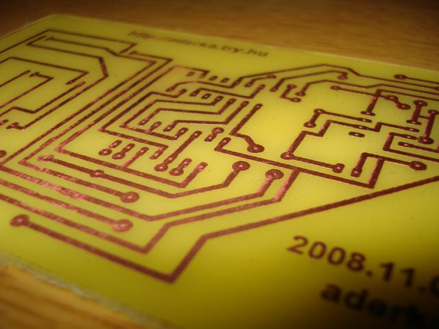

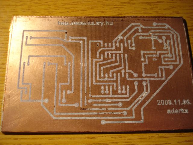

(#) aderka válasza totti91 hozzászólására (») Nov 10, 2008 /
Az bizony +-ra is kerül, csak a képen nm látni jol. Ott egy átkötés van. Egyébként nem Knight Rider villogo . Ez egy Elektronikus dobókocka lesz OR kapukkal megvalósítva!
Itt mondjuk a szépség volt a fő mérce, de természetesen, válaszolok rá mi is ez!
Köszi az építő kritikát!
üdv: aderka

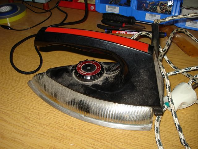

(#) Attila86 válasza gulasoft hozzászólására (») Nov 10, 2008 /
Gulasoft, én a fejemet tenném rá hogy a vasalód talpa nem sima.
(#) gulasoft válasza Attila86 hozzászólására (») Nov 10, 2008 /
Hát sima nem sima, ezért inkább még húzogatom is, és itt egy kolléga tanácsára tettem a műnyomóra papírszalvétát kiegyenlíteni meg elosztani a nyomást, de mindig marad a papíron vonal.
Mellékelem a képet. A nyákot fémszivaccsal pucoltam fényesre, adtam a testének, a karcokon látszik, de az tuti hogy zsírmentes! (mondjuk az 2000-es csiszolópapír ennél finomabbat csinál)
Szerintem a hőfok nem elég, mert egy ekkora darababon azért egyenes a vasaló talpa.

(#) Attila86 válasza gulasoft hozzászólására (») Nov 11, 2008 /
„Szerintem a hőfok nem elég...”
Igen, ez a kép erre utal. Hajlítsd el a bimetálját a vasalónak!
A videón látszik hogy a vasaló talpának egyik helyén 200 fokos, a másikon kb 210, a harmadikon kb 220.
A DS1810 szerintem 200 fokot nem bír ki.

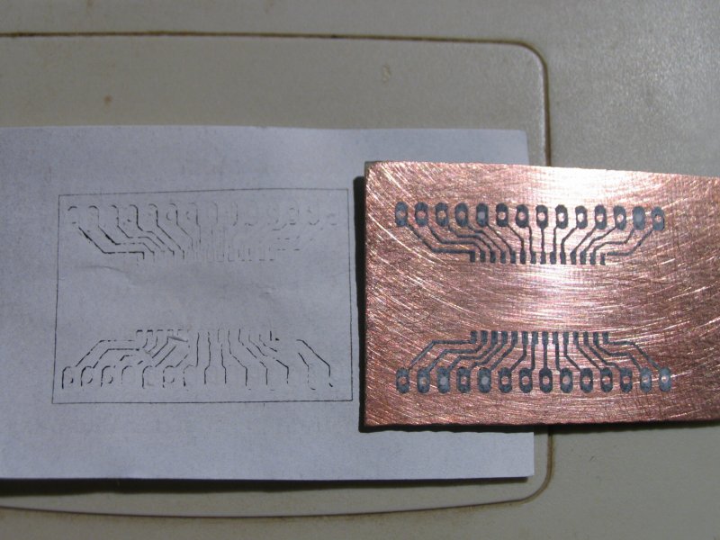

(#) aderka hozzászólása Nov 11, 2008 /
Mikor lehúztam a papírt a NYÁK-rol nekem olyan volt mint ahogy a 2. kép mutatja. Ezen nagyon keveset kellett csak javítgatnom, és a végeredmény pedig az 1 kép kép.

(#) gulasoft válasza Attila86 hozzászólására (») Nov 11, 2008 /
Ez mind egyenes talpú? volt ott egy philips (utolsó előtti) hát ha annak egyenes a talpa, megeszem a kalapom.
