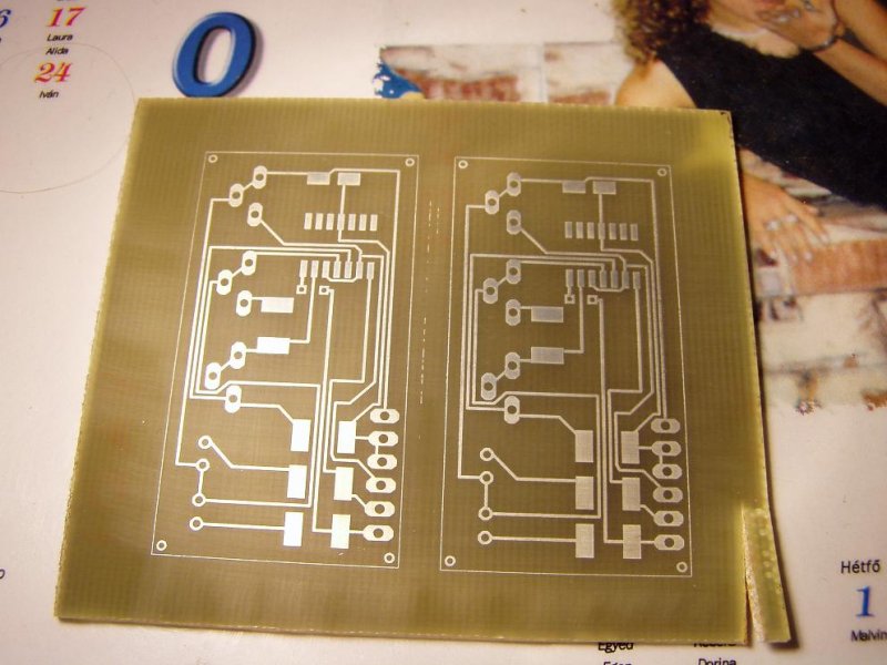

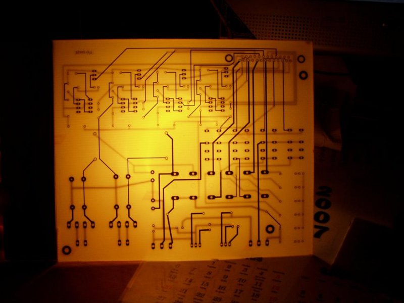

Szerintem is! De én inkább még mindig fotózok. A hátulról megvilágított nyáklap filmről fotózva készült. Az smd-s meg pauszról lett fotózva! Érdekes, ha pauszlól fotózok akkor megmarad a nyáklap kerete, pedig az Eagle-ben az a 0-ás vastagság!!!
