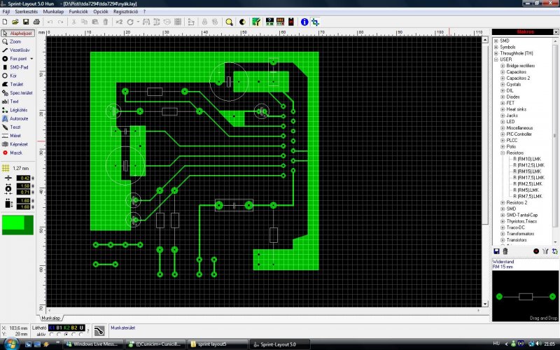

Nekem van egy két ötletem, vedd a fáradtságot és olvass vissza egy picit, kb 100 ezerszer le lett írva itt és már mindenhol ,hogy milyen lapokra mivel lehet nyomtatni, és mi a menete az egésznek! Ha visszaolvasnál, rájönnél hogy sima lapról az életbe nem fog a rajzolat a nyákra kerülni pláne nem tintasugarassal!
Nem bántásképpen írom! Marad a filctoll, vagy műnyomót szerzel és a rajzolatot valahol rá fénymásoltatod, amit ügyesen kinyomtattál a papírra. Esetleg szánsz egy kis pénzt és beruházol lézer nyomtatóra, vagy egy fotós szettre, jobb ötletem nincs, de nulla forintból nem tudod megoldani.

(#) Cunici válasza fulop lajos hozzászólására (») Jan 15, 2009 /
Köszönöm a köszöntőt, remélem, hogy hamarosan műszaki embernek mondhatom magam. Visszatérve a témához, megnéztem a cikkek között, hogy van egy olyan megoldás , hogy levilágítás során a sima papírt olajjal lekenem és az úgy is jó , szerintem minden lépést tudok kivitelezni, csak honnan tudok uv égőt szerzni és ahoz kell valami speciális kapcsolás vagy alég ha simán bedugom a konektorba és ennyi ?A nyákot sprint Layout 5.0 val készítettem , feltettem a képet, úgy képzeltem el, hogy majd a furatokból vezetékkel kötöm rá az IC lábaira, láttam egy ilyen megoldást képen ezen az oldalon. Feltettem a kapcsolási rajzot is ha érdekelne. Válaszokat előre köszsönöm.

(#) magery válasza Cunici hozzászólására (») Jan 15, 2009 /
Az IC-nél használj nagyobb forrszemeket, meg az IC tápvezetékeit és a hangszórókimenetet is cseréld vastagabbra mert nagyobb terhelésnél úgy elfüstöl mint a fene. A fene helyett mást akartam írni, de nem mertem.
Azt az olajos dolgot nem értem.

(#) Cunici válasza magery hozzászólására (») Jan 16, 2009 /
Üdv magery!
A nyákrajzot még átfogom tervezni, majd ha meglesznek az alkatrészek méret szerint újra tervezem. Az "olajos dolgot " pedig a fototechnikás nyákkészítésről szóló cikk 2. részében olvastam a 4. oldalon.

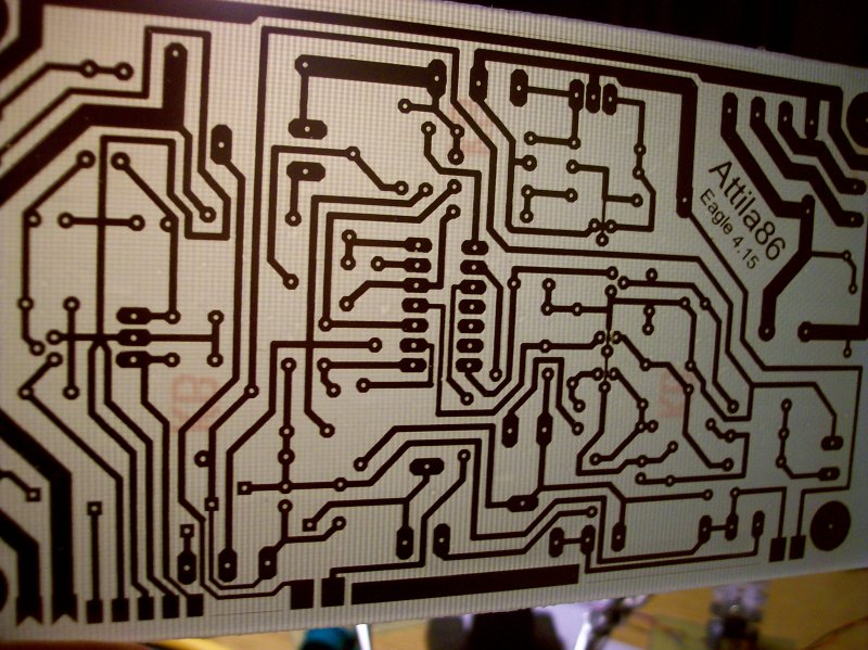

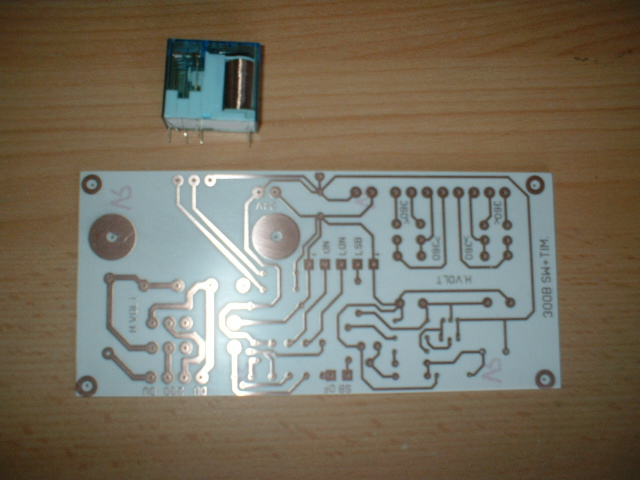

(#) CHZ válasza Frankye hozzászólására (») Jan 16, 2009 /
Az olaj helyett jobb megoldás a színtelen lakk .
Én nem szoktam átlátszóvá tenni a sima géppapírt , működik úgy is , csak tovább világítom .
Ez is pappírról átvilágítva készült .
(#) Ricsi89 válasza CHZ hozzászólására (») Jan 16, 2009 /
És is olajos papírral csinálom, de ki fogom próbálni simán is. meglátjuk mi lesz belőle.
(#) CHZ válasza Ricsi89 hozzászólására (») Jan 16, 2009 /
Hidd el működik , ha jó a kinyomtatott ábra takarása , akkor nem kell az átvilágítás idelyét méregetni .
Én sokáig világítom 10-15 perc is lehet (még több sem okoz károkat) nem számít , mert a takart felület nem kap semmit .
Lényeg a minőségi nyomtatás , pauszra nem lehet megfelelően takart felületet nyomtatni , ezért jobb a sima papír .
Az olaj azért nem jó , mert összeken mindent és kiszárad idővel , a lakk az megmarad a pórusok között és később is használható a kinyomtatott rajz .

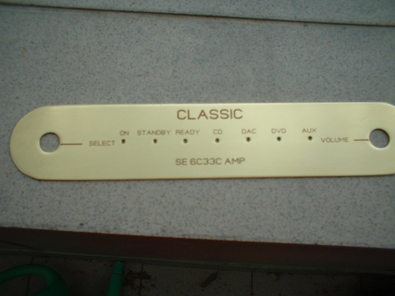

Előlapot is papírról átvilágítva készítek .
(#) Frankye válasza CHZ hozzászólására (») Jan 16, 2009 /
Szép lett ez az előlap, gratulálok!
Azért írtam a benzint, mert az hamar párolog, így nem hagy nyomot a dolgokon, viszont ugyan úgy áttetszővé teszi a papírt. (A piacokon kapható, gagyi, kínai gyártmányú öngyújtó-benzin e célra tökéletes, öngyújtóba úgyse jó... Meg oldószernek is kiváló...)
