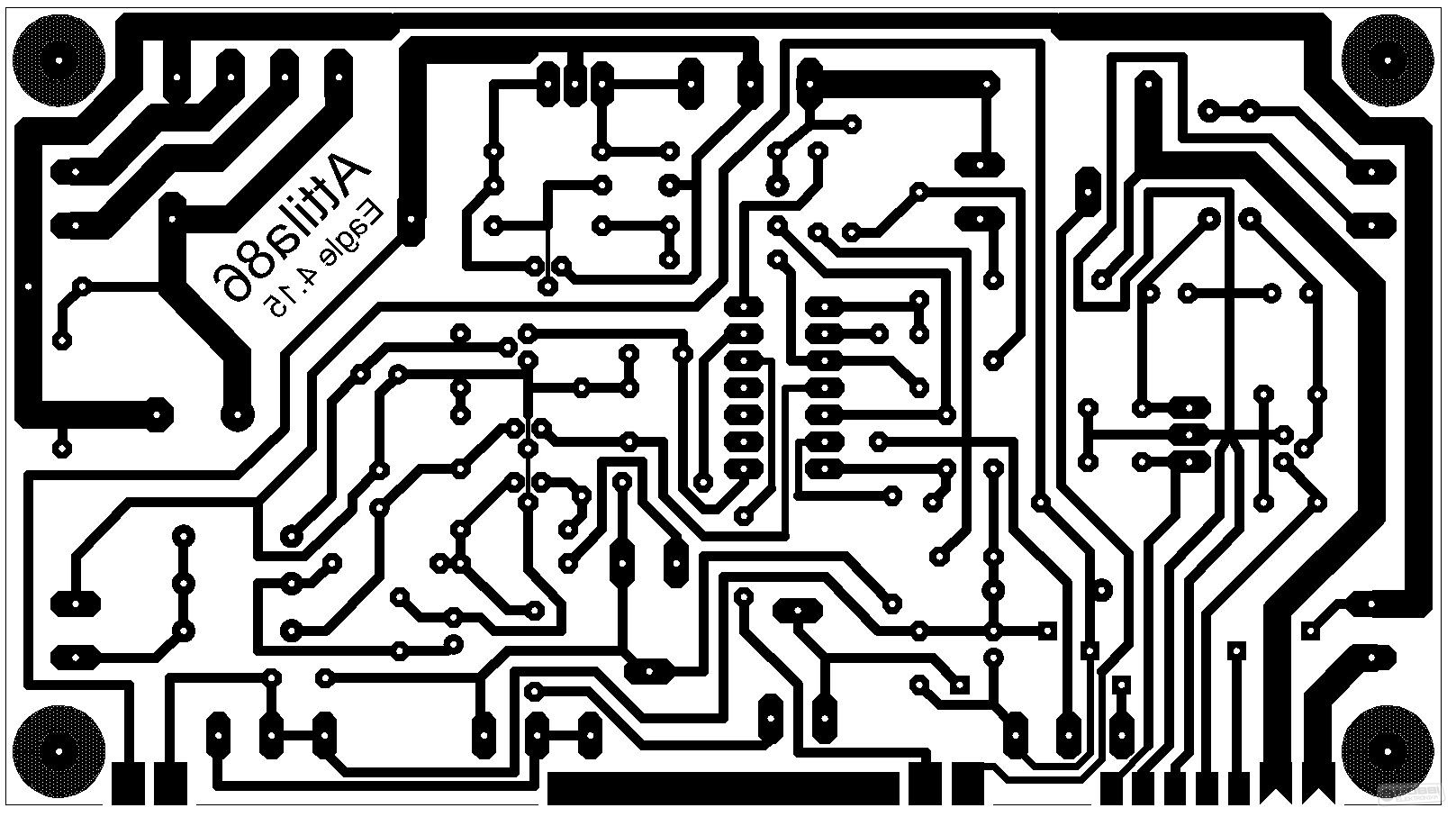

Hát szerintem annak ott kell lennie, bár még nem néztem át teljesen, köszönöm az észrevételed.
Itt az eredeti maszk: Bővebben: Link
Amit én észrevettem az enyémen hiba, az a nyák közepén a 3db tranzisztor közül az egyik zárlatos.

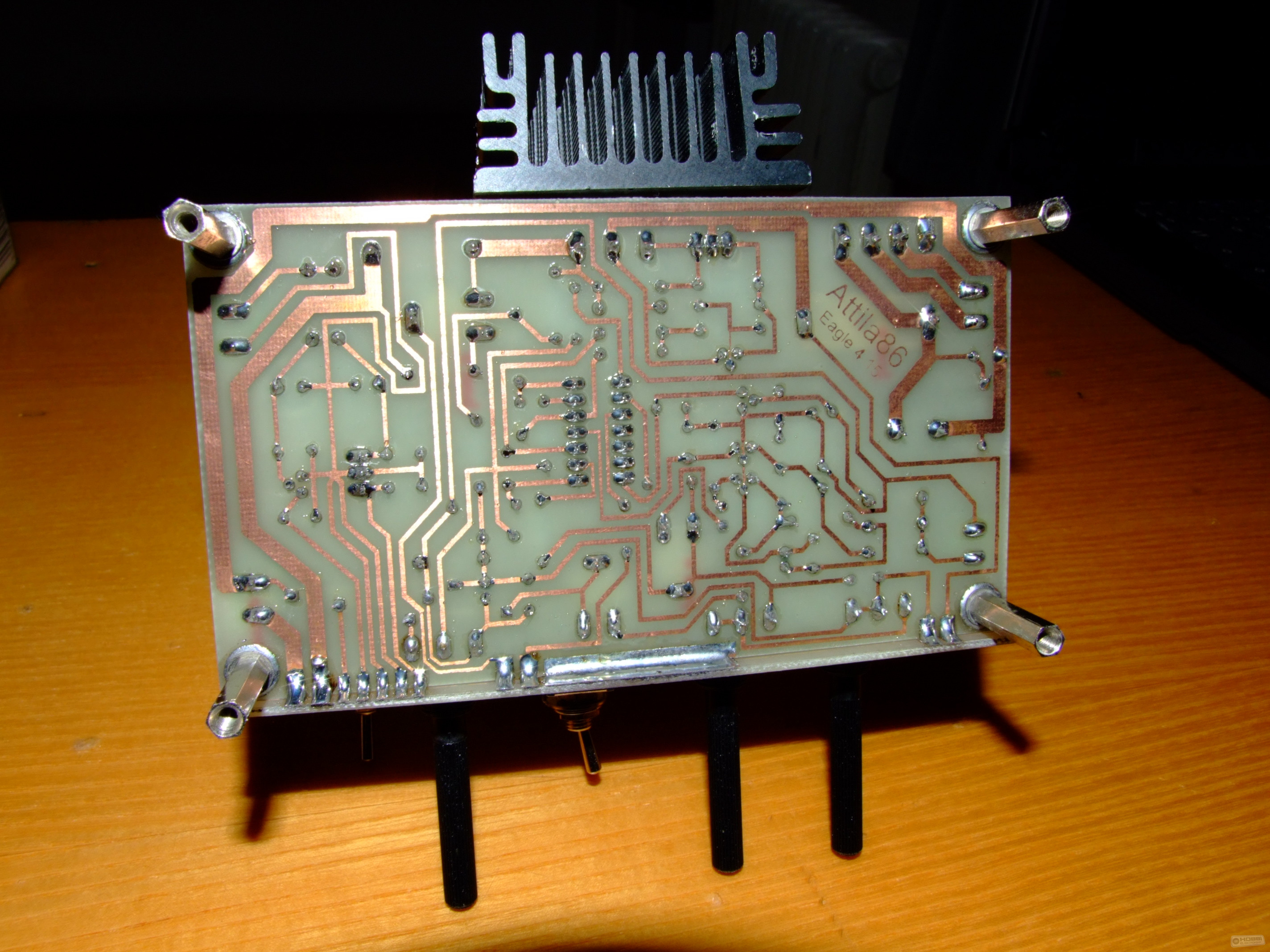

(#) gulasoft válasza gydanee hozzászólására (») Jan 16, 2009 /
Szép lett. Egyenletes vonalak, ahogy egy fotós nyáknak ki kell nézni. Előhívót meg nyugodtan rakd töményre, ez a gyári lakk nagyon bírja.

(#) gydanee válasza gulasoft hozzászólására (») Jan 17, 2009 /
Köszi a gratulációt!
Ez a gyári lakkos nyák tényleg nagyon jó, főleg ha még a lödstopp-ot is helyettesíthetem!
Majd még a kémiai ónozót akarom kipróbálni, arról is hallottam jókat itt.
(#) maTaKee válasza gydanee hozzászólására (») Jan 17, 2009 /
Szerintem annak nem kellene ott lennie, ugyanis azaz AC pont, illetve a "-" pont. De ha jobban megnézed a beültetési rajzot, akkor látod, hogy annak nem kellene ott lennie! De felőlem aztán maradhat ugyanúgy a panel, nekem nem lesz belőle bajom...
(#) gydanee válasza maTaKee hozzászólására (») Jan 17, 2009 /
Lehet hogy igazad van!
Ebben kérném Attila86 segítségét!
Mert a maszk egyértelműen odavan húzva.
(#) Attila86 válasza gydanee hozzászólására (») Jan 17, 2009 /
A nyákterv innen a hobbielektronikáról van, igaz?
A weboldalamon lévő nyákterv ki van javítva, azon nincs összekötve az a rész:
Bővebben: Nyákterv
Ha hibát találok valamelyik írásomban, akkor azt a weboldalamon azonnal frissítem, itt a hobbielektronikán viszont nem mindig szoktam, úgy néz ki hogy ezt el is felejtettem.
De ki ne dobd ezért a nyákot, egyszerűen csak át kell vágni azt a részt.
(#) gydanee válasza Attila86 hozzászólására (») Jan 17, 2009 /
Most már értem, közben az egyik megépített képeden meg is találtam. (ezen)
Majd minidrill+gravírozó fejjel megoldom.
Köszönöm maTaKee hogy észrevetted a hibát!

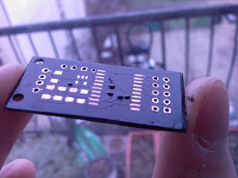

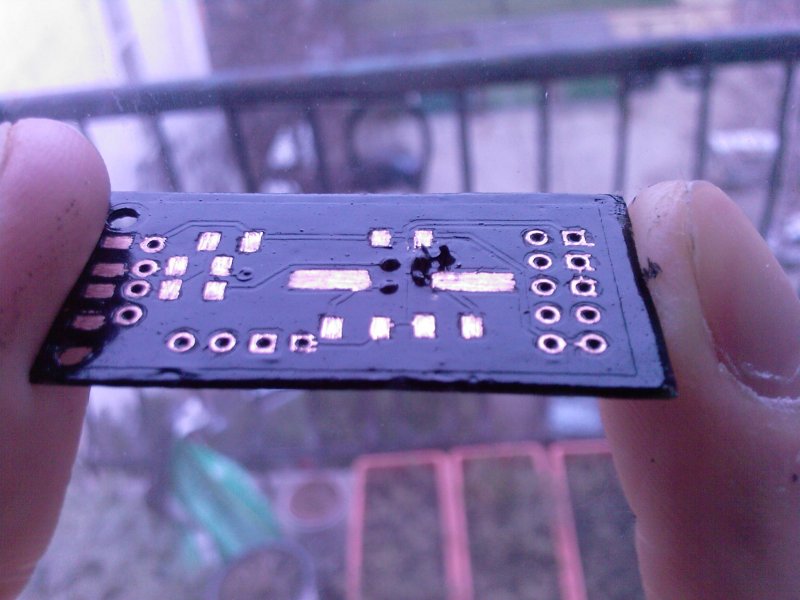

(#) lmao hozzászólása Jan 18, 2009 /
Fél napi munkám eredménye. Soha többé nem csinálok nyákot, inkább fizetek érte.
(#) maTaKee válasza lmao hozzászólására (») Jan 18, 2009 /
Ne vedd sértésnek, de ez mi? Hogyan sikerült ezt összehoznod?
(#) niedziela válasza lmao hozzászólására (») Jan 18, 2009 /
Erről írhatnál bővebben mert nem tudom mit látok.
Hogy csináltad, mitől fekete a panel.....stb ?
(#) Cunici válasza niedziela hozzászólására (») Jan 18, 2009 /
Ha megnézitek a kezét látszik rajta a festék, szerintem lefestette, de jobb lett volna ha nem kenős festékkel csinálja , én meg fogom próbálni majd lefújni .
(#) lmao válasza niedziela hozzászólására (») Jan 18, 2009 /
USB-s programozó AVR-hez. A fekete cucc rajta lakk. A nyákot vasaltam.

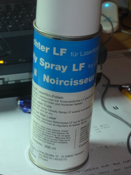

Még egy ötlet.
A pauszra, lézerrel nyomtatott rajzot,közvetlenül fotózhatóvá tehetjük ezzel a spray-vel. Tökéletes fedése lessz a nyomatnak.
