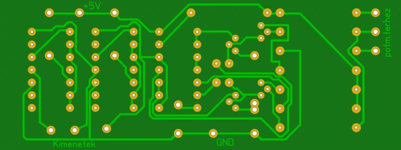

(#) bgsf válasza zotya169 hozzászólására (») Márc 7, 2009 /
azt tényleg meg kell tervezni!

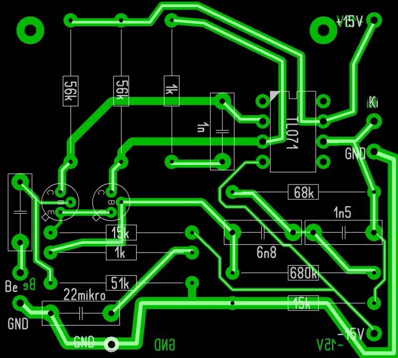

ha az EAGLE-t használod az elméletileg tud kapcsolási rajzról nyákot készíteni. nekem még ez nem jött össze!
a LAYOUT-tal már jobb a helyzet mert csak berakod az alkatrészeket és légkötéssel összekötöd a lábakat, aztán jöhet a nyákrajz. bár ez a program sokszor hosszú összekötéseket tervez, de gyors és lehet módosítani. nyomtatás elég egyszerű és ha nincs lézernyomtatód akkor a programot pendrive-on is viheted bárhová, mert nem kell telepíteni, aztán lehet nyomtatni!
néhány LAYOUT-tal tervezett egyoldalas panel.

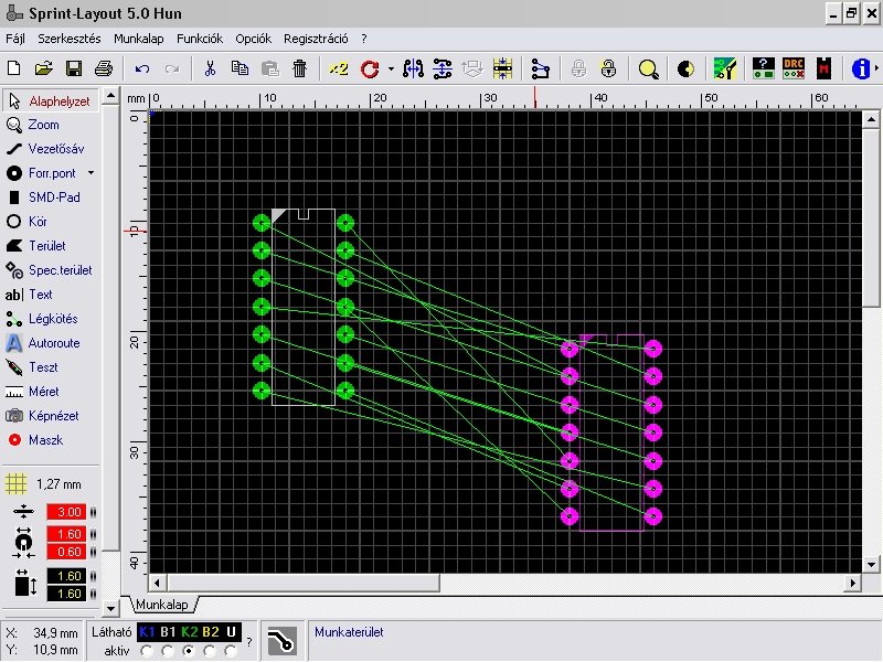

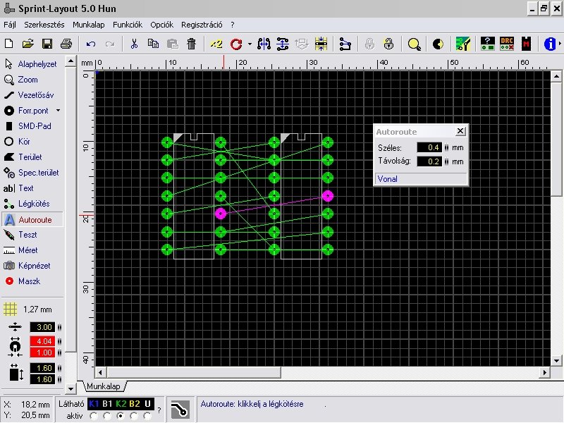

Azt hogy kell megcsinálni, hogy magától összehozza a nyákot Sprint Layout-ban? Berakon az alkatrészeket, utána a "Connections"-el összekötöm a lábakat, és utána mit kell nyomni? Ha az "Autoroute"-ra nyomok akkor csak egy ablak jön be. (Sprint Layout 4.0 angol)
(#) bgsf válasza Frodo94 hozzászólására (») Márc 8, 2009 /

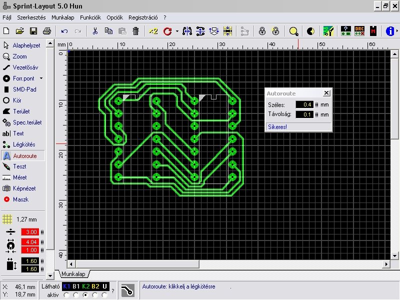

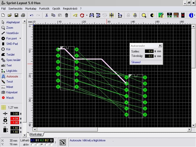

először berakod az alkatrészeket, aztán légkötéssel összekötöd a lábakat (vágólap01). azután kijelölöd az AUTORUTE funkciót és azt a vezetéket amit terveztetni akarsz a géppel (vágólap02). ha ráviszed a kurzort és átvált magentára akkor ki van jelölve, és katt rá! a gép megtervezi a huzalozást. a kis ablakban a vezetősáv szélességét és egymástól való távolságát lehet megadni.
miután minden légkötéssel ezt végigcsinálod akkor készen van a nyákrajz (vágólap03). hamarabb megcsináltam míg ezt legépeltem.....
ha van kérdésed még akkor írj nyugodtan!
Üdv: bgsf
(#) Frodo94 hozzászólása Márc 8, 2009 /

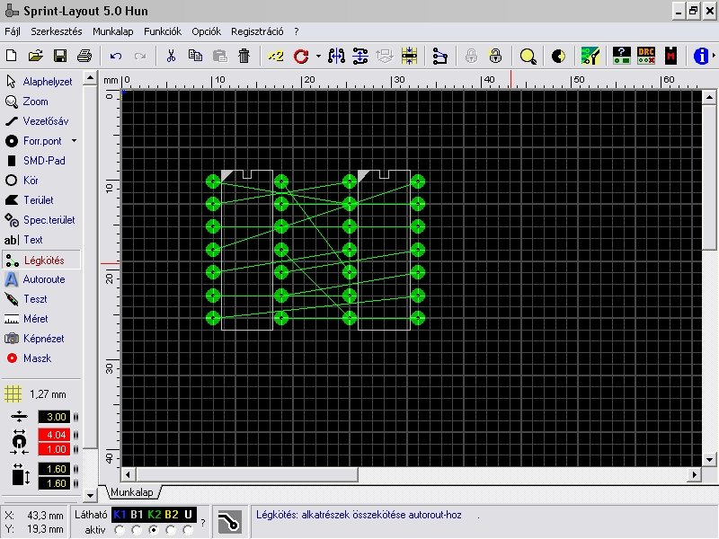

Ja értem és köszönöm. Ez akkor lenne jó, ha az alkatrészeket is közelebb rakná egymáshoz, ha lehet.
az alkatrészeket TE! rakod közelebb addig amíg légkötéssel van összekötve minden, mert a légkötés együtt mozog az alkatrészekkel! (vágólap04)
a nyákrajz viszont már nem mozog az alkatrésszel! ha a vezetősáv az AUTORUTE-ban nem tetszik, vagy nem jó, akkor még egyszer rákattintasz és akkor visszaalakul légkötéssé (vágólap05).

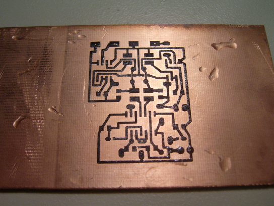

Sziasztok! Szerintetek le kell zsírtalanítani a nyáklapot a vasalás előtt? Én úgy látom nem. Tettem egy kisérletet, a réz régi volt, de nem oxidos. Jól összetapiztam és csaknem 100%-os nyomatot készítettem. A rajzolat alján, középen jött fel egy 1mm-es darab

(#) Attila86 válasza Medve hozzászólására (») Márc 9, 2009 /
Üdv.!
Én többször említettem már itt, hogy nem kell túlzásba vinni a nyák tisztítását vasalás előtt. Egyszer próbaképp elővettem egy teljesen oxidos, összetapogatott nyákot és úgy ahogy volt rávasaltam. Ugyan olyan lett mintha lecsiszoltam volna.
(#) gulasoft válasza Attila86 hozzászólására (») Márc 9, 2009 /
És le is marattad? Én úgy látom, hogy sokkal rosszabban marja az oxidos zsíros részt mint a tisztát.
(#) niedziela válasza gulasoft hozzászólására (») Márc 9, 2009 /
„sokkal rosszabban marja az oxidos zsíros részt mint a tisztát.”
Sokkal, pont ezért érdemes tisztítani.
(#) Attila86 válasza gulasoft hozzászólására (») Márc 9, 2009 /
Azt nem.
De a marás miatt elég csak kicsit megsikálni, a sav utána már megeszi a rezet szépen. Azt próbáltam ecsetelni, hogy a vasalás miatt nem szükséges tükörsimára csiszolni a nyákot. Sőt, úgy vettem észre hogy az csak rossz hogyha túlzottan le van csiszolva. Ugyanis akkor nem tud annyira jól megtapadni a tinta a rezen. Ha nem tükörsima a nyák, akkor a kis mikrorepedésekbe jobban beletapad a tinta.
Igen de alapjában véve a nyákot azért vasalja az ember, mert utána lemaratja, tehát azért meg kell azt pucolni és zsírmentessé tenni szépen, nincs mese.
(#) Medve válasza gulasoft hozzászólására (») Márc 9, 2009 /
...én maratás után kromofággal mosom le a festéket, az leviszi a zsírt is...csak az oxidot nem. VIszont, ha a festék lemosása után egy másodpercre visszatesszük a maratólébe, (inkább HCl-ba) az leviszi az oxidot is. De ez csak elmélet.
