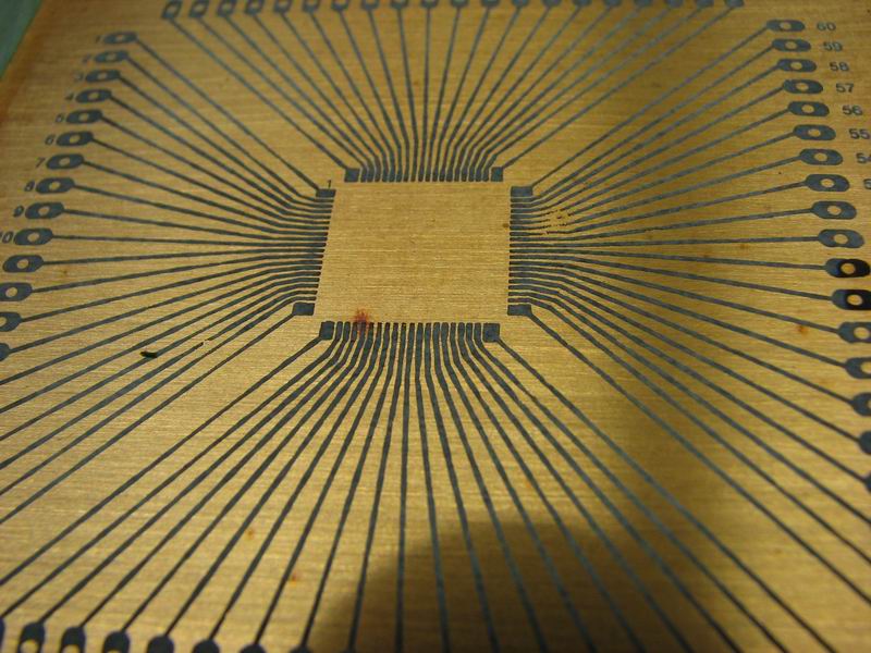

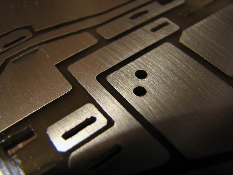

(#) gulasoft hozzászólása Márc 9, 2009 /
Itt egy új nyákom, a lábtörés óta az első.
A kép hátterében a laptop tft-jének mátrixa látszik, a nyák 55mm*55mm.
A betűk azért olyanok amilyenek, mert a képkezelő ilyen raszteres betűket gyártott, a képen azért látszik mekkora a legkisebb pont amit még fotózással lehet kezelni. A maszk pauszra készült, és le lett fújva azzal a toner fedettségnövelővel. 15 perces levilágítás 3 leddel, nátriumszulfidos maratószer.
Ez utóbbi nem gyors, de nem büdös, nem fog, és 1100Ft egy kiló por, amiből a nyákot éppen elfedő vízbe max 2 evőkanálnyi kell. Átlátszó folyadék, tökéletesen látni mi történik a nyákkal. Maratás során szép kék színe lesz, és mint mondtam szaga szinte semmi, nyugodtan lehet használni panelben is.

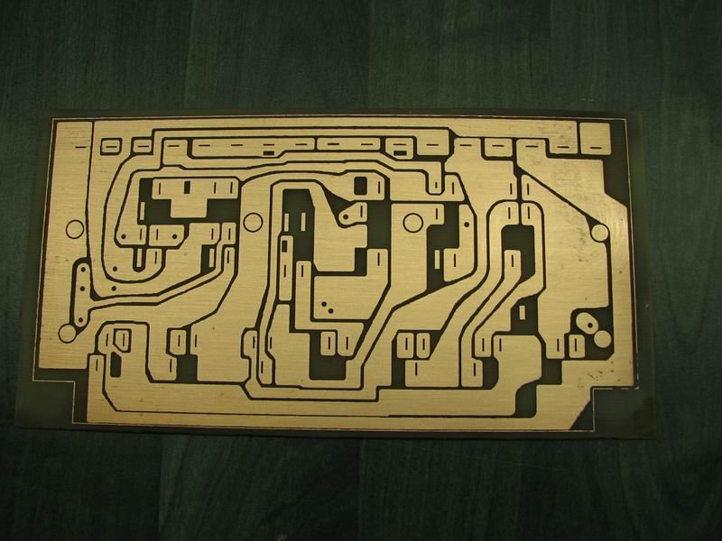

Már régóta nem foglalkoztam elektronikával, de most rákényszerített az élet hogy nyákot készítsek, fotózáshoz nem voltak kellékeim, és 2 panel miatt nem is állt szándékomban beszerezni, aztán rátaláltam erre a fórumra, és a vasalásos technikára, hála Attila86 leírásának.
Sajnos az elő másfél héten csak a kínlódás ment, a melóhelyen csak HP nyomtatók vannak, egyedül egy 2550-es színessel sikerült valamennyire használható nyomatot készíteni lézeres írásvetítő fóliára, de az sem volt tökéletes, legalább 20 A4-es ívet elvasaltam mire a 2 oldalas nyák egyik oldala jó lett, de 2 oldal egyszerre sosem.
Már majdnem feladtam a dolgot és amikor végre találtam Miskolcon beszerzési forrást 135g-os fényes műnyomóra (Macso Kft Miskolc Hunyadi út 30, az EMO-tol visszább a városház tér felé egy dekoros cég)
először csak 3 ívet vásároltam, akkor csak B1-es volt amiből 11db közel A4-es ívet lehet kivágni, és sikerült itthonra egy lézernyomtatót beszerezni egy Samsung 2571N személyében. Már az első próbálkozás sikeres volt gyönyörű szép lett a rajzolat bár voltak kisebb hibák amiket javítani kellett. Sajnos a 2 oldalasból az egyik oldal nem sikerült a túl meleg vasaló miatt felhólyagosodott a papír, de főpróbának jó volt.
Attila86 leírásától annyival tértem el, hogy a hulladék bútorlapra fektetett papírra már egy hőlégfúvóval felmelegített nyákot tettem amit előzőleg jól megsúroltam, és a nyák hátoldaláról kezdtem el vasalni a panelt több réteg újságpapíron keresztül. miután már ráragadt kicsit a tonerpor anyákra fordítottam meg és tettem a másik oldal alá is a vasalni valót.
Az első képen a vasalás utáni állapot, néhol ugyan bele kellett javítani filctollal, de már ez az állapot is nagyságrendekkel jobb volt mit az előző próbálkozásaim, amiket lézeres írásvetítő fóliával és pausz papírral csináltam ( ráadásul a pausz vasalás közben összement rövidült legalább 2mm-t így hagytam ), a második képen a kimaratott panel, néhol kicsit megmarta a vezetősávot is mert már elég döglött volt a sok próbálkozástól a vasklorid így ecsettel simogattam, nem kellett volna, jobb lett volna bekeverni másikat . A harmadik képen egy közeli makrós részlet a nyákból, a furat 2mm-es.
A panel egy lada biztosítéktáblájának nagyobbik panelja, sajnos hiába akartam volna venni újat eddig egyik autóalkatrész boltban sem találtam és a bontóknál sem volt. Így maradt az újraépítés. A panel 23.5×12cm-es.
Kb 2 hét alatt sikerült végigolvasnom a témát, köszönöm mindenkinek a segítséget amit tudtotokon kívül adtatok nekem :worship:
A fórumot olvasgatva újból kedvet kaptam a hobbielektronikához, remélem a 10 év kihagyás után ismét lesznek sikerélményeim. Bocsi a hosszú írásért.

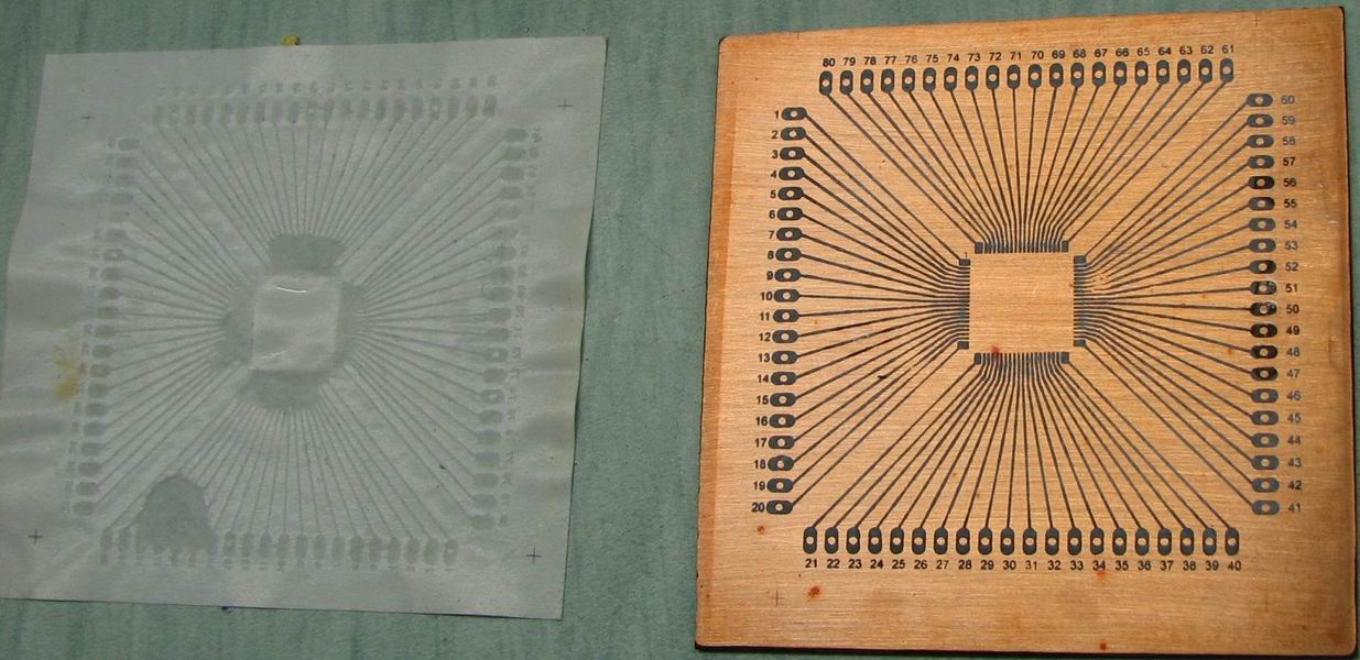

Nátrium szulfid, és kb. 15 perc, mivel lehet látni mit csinál és nem büdi, ezért műanyag tálba forró víz csak max 1 centinyi, abba mehet a por, és az edényt tedd forróvízbe. Olyan marótulajdonsága van mint a tn150-nek, csak nem büdös, nem fog, és 1 kiló 1100 forint a Pesti vegyszerboltban a körúton. 10dkg-ént lehet kapni.
Ja itt a maszk, csak hogy össze lehessen hasonlítani, a szürke az csak árnyék, nem tudom most jobban lefotózni, a feketét kell nézni.
Maszk

(#) Norberto válasza Bari- hozzászólására (») Márc 10, 2009 /
Szerintem jó lett a végeredmény!
(#) kiskacsa2009 válasza Bari- hozzászólására (») Márc 10, 2009 /
Te azokat a hosszú lyukakat hogy szedted ki?
(#) Bari- válasza kiskacsa2009 hozzászólására (») Márc 10, 2009 /
A husszú lukakat lombfűrésszel vágtam ki, a 2 végét kifurtam 0.8-as fúróval és befűztem a szálat, jó macerás volt, elment a 2 panelra 3 teljes estém, öszesen a 2 panelon több mint 200db ilyen lyukat kelett vágni, a végére minden elátkoztam már hogy belefogtam, főleg a tervezőjét
Norbertó: köszi, amiről fel mertem már tenni a képet ez a sokadik próbálkozásra sikerült, jó másfélhetes kínlódás és rengeteg idegeskedés előzte meg

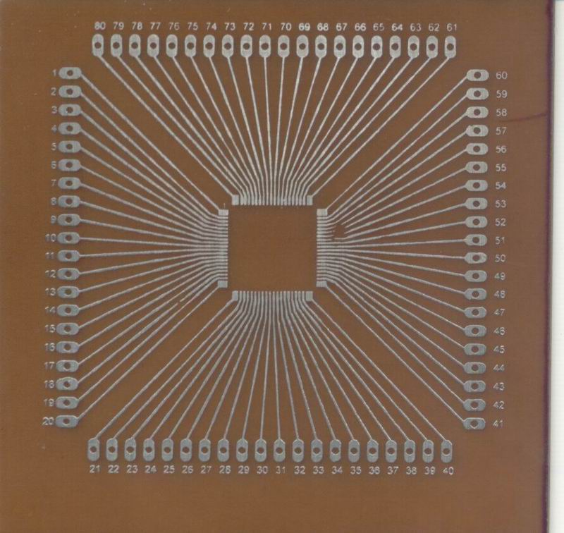

(#) Bari- válasza gulasoft hozzászólására (») Márc 11, 2009 /
Kipróbáltam meg tudom e csinálni a Gulasoft által feltett 80lábu smd-s panelt, elsőre nem lett rossz, egy régről maradt bakelites egyoldalas panelra vasaltam, sajnos 2 helyen maradt a papír alatt szösz mi miatt ott nem igazán akart a nyákra tapadni a toner por, ezért ott hiányos lett, de ez látszott már vasalás utáni papíráztatásnál is, de lusta voltam újra vasalni, ezt nézzétek el nekem
(#) niedziela válasza Bari- hozzászólására (») Márc 11, 2009 /
Apa kezdődik [
(#) gulasoft válasza Bari- hozzászólására (») Márc 12, 2009 /
Hát igen, azok a fránya vékony vonalak nem tapadnak olyan jól fel a mint milisek, azért nem lett annyira rossz, laminálóval biztos egyenletesebb lett volna.

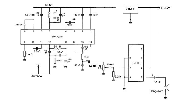

(#) zotya169 hozzászólása Márc 12, 2009 /
de akkor hogy kell megszerkeszteni a NYÁK-ot beilleszted a programba és az megcsinálja vagy hogy?
töltöttem fel egy kapcsolást lehet hogy ez így kezdésnek nehéz lenne ha az akkor írjatok valami jó kis oldalt ahol ilyen kapcsolások vannak mindegy hogy mik csak megtudjam csinálni
különben ez egy rádió volna
