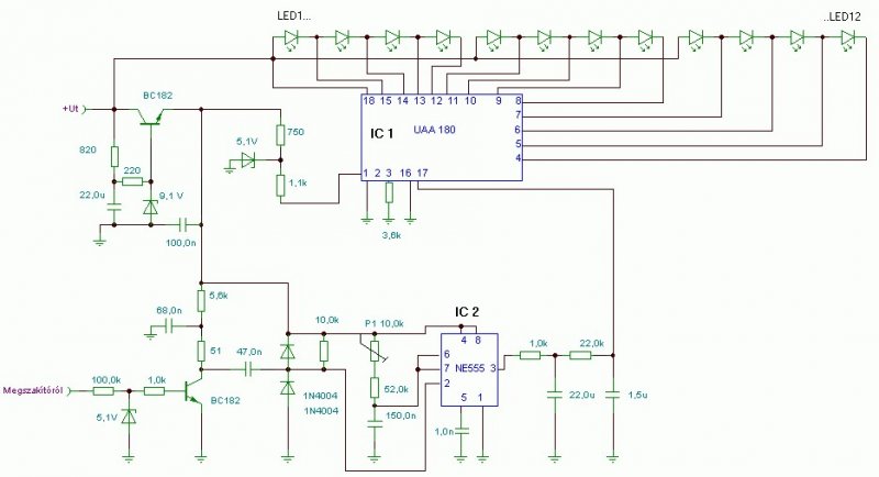

Nemtudom hogy jó helyre írok, de kérnék egy szivességet. Van egy kapcsolási rajzom és kéne egy nyák rajzot csinálni. Én próbálkoztam vele de valahogy mindig túlbonyolítottam. Szóval a legkisebb nyákra kéne ez a kapcsolási rajz.(Sprint-Layout programot használok) Elöre is köszönöm.
És ez milyen kapcsolás?
Amúgy ha akarod vasárnap összedobhatom neked
