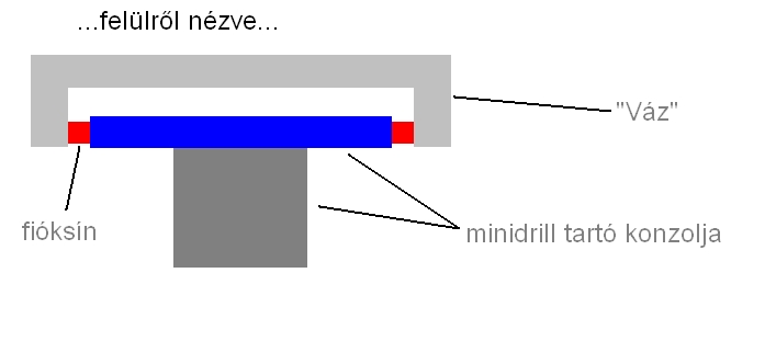

(#) Attila86 hozzászólása Máj 24, 2009 /
Gondolkodom rajta hogy a nagy 500W-os oszlopos fúró mellé be kellene szerezni egy kis minidrillt, amivel tényleg csak nyákokat fúrok. Mivel az oszlopos fúróval mindent ki tudok furkálni, így erre a célra már akármilyen kis zizegő csoda megteszi mert a 0,7-es keményfém fúró átnyomásához a panelon nem kell túl nagy erő.
Na de kellene hozzá egy állvány is. Keresgélek a neten már jó ideje, de nem találok. Nincs esetleg ötletetek hogy hol lehetne kapni olyat ami normális és lehetőleg olcsó is?
(A HEStore-ban kaphatót ne is említsétek, az nem kell.)
Olyan kellene ami normálisan megfogja a kis gépet és nem kotyog benne. Féltem nagyon a kis keményfém fúróimat...
Szerk.:
Vagy inkább építeni kellene? Ki kellene találni valami jó mechanikai konstrukciót ami nem kotyog. :yes:

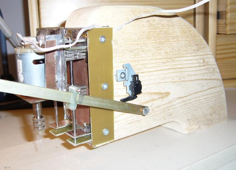

(#) feki00 válasza Attila86 hozzászólására (») Máj 24, 2009 /
Még a vizsgaidőszak kezdete előtt csináltam magamnak egy saját minidrill izét, illetve elkezdtem csinálni de 90%nál abbahagytam mert nem volt mit fúrnom (motiváció hiányában nem vagyok hajlandó dolgozni )
Az egész összehozható nagyjából abból ami otthon van az embernek. A lap amin az egész van egy régi fiók eleje, a nagy görbe tartó egy fából lett kifaragva véres verejték segítségével. Az egész álló/mozgórész nyákból lett összeforrasztva, a tengelyek pedig 2 cd-olvasóból lett félretéve még jó régen. A "siklócsapágyak" 2oldalas nyákból vannak összerakva, a réz le van szedve a tengely közelébe hogy ne karcoljon, plusz egy kis kenőanyagot is kapott. A fúró pedig egy 12voltos minidrillből lett kiszedve.
A kezelőkar még nincs kész, kell még egy rugó ami felnyomja az egészet, egy csiszolás meg egy festés.
Amúgy nagyon finoman siklik, merőleges meg minden, kotyogása meg számomra nem mérhető mértékű (olvasd: nincs neki)
A képek...
(#) szabi83 válasza Attila86 hozzászólására (») Máj 24, 2009 /
Fából és golyós fióksínből, szerintem meg lehet csinálni.
„Lehetőleg kemény fából.”
Szabi
(#) gulasoft válasza szabi83 hozzászólására (») Máj 25, 2009 /
Hát szerintem az a fióksín úgy lötyög, ahogy kell. Abból nem lehet rendes vezetősínt csinálni. Ha van a közeledben egy fiók, akkor fogd meg, és mozgasdmeg oldalirányban. Ennél még a tescós fúró is jobb.

(#) bladika válasza gulasoft hozzászólására (») Máj 25, 2009 /
Minden barkács áruházban lehet venni olyan fióksínt ami a képen van és nem lötyög! Vannak akik CNC-t építenek belőle, én is neki álltam, de kinőttem és félre raktam azokat a síneket! Tanúsíthatom, hogy amire használni szeretnétek arra tökéletes!

A következő probléma az, hogy rögzíteni kellene valahogy a gépet a nyákkal merőlegesen. A gyári fúróállványok rendszerint egy helyen fogják meg a gépet, a tokmánya felett kicsivel. Ez szerintem nem jó, mert a teteje egy idő után elmozdul bármennyire is erősen fogja az alján az állvány. Főleg a nagyobb teljesítményű és méretű gépek. Emiatt legalább két helyen kellene megfogatni, na de hogyan? A kis minidrilleken nem szokott lenni semmiféle kialakítás amivel rögzíthetőek lennének. Ráadásul itt nem csak a stabilitás fontos, hanem a nyákkal merőleges pozíció is.
Ezt szerintem úgy lehetne könnyebben megoldani, hogyha ezt a fúrót használnám:
Bővebben: KÉP
Mert ez (legalábbis a képen így látszik) jó hosszú és az átmérője közel egyenletes. Ezt szerintem könnyebb rögzíteni. De mivel? Lehet kinevettek, de én műanyag kötegelő pántokra gondoltam. Jobb ötletem nincs, és ezek elég erős pántok ám...
Kellene egy fa hasáb, amelynek az egyik oldalát hosszanti irányban hengeresen ki kellene reszelni, és ebbe feküdne bele a gép. A hengeres vájat mögött pedig 3-4 helyen keresztbe át kellene fúrni, ezeken bújna át a 3-4db kötegelő pánt. Mindjárt megrajzolom 3D-ben...

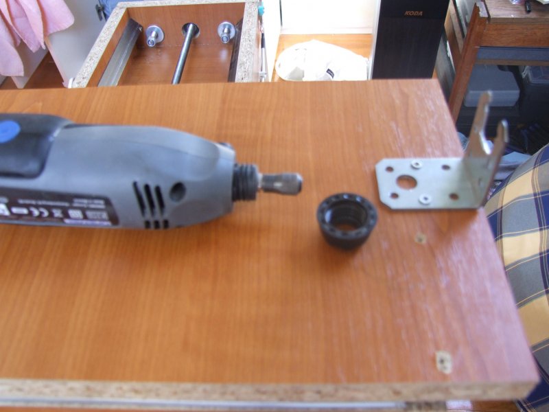

(#) szabi83 válasza Attila86 hozzászólására (») Máj 25, 2009 /
Hasonlít a minidrillemre, a tokmány felöl, van az a fekete gyűrűféleség, azt le lehet csavarni, és oda megfelelő lyukkal ellátott lemezt lehet rögzíteni, vagy a meglévő menetnek, egy ellen anyát esztergáltatni, és azzal lehet rögzíteni.
Szabi
