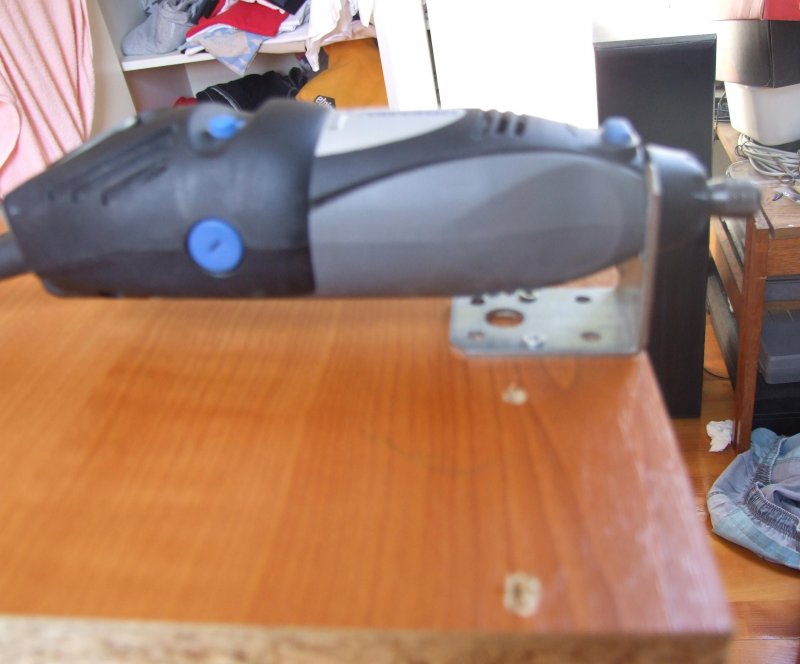

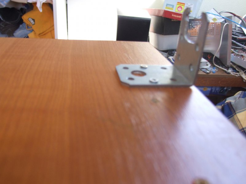

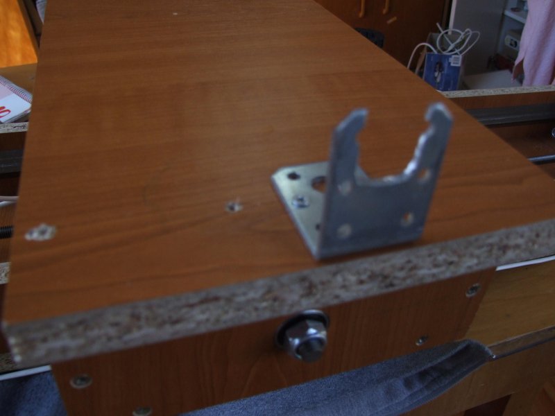

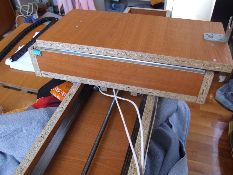

Mellékeltem képeket, hogy én, hogy oldottam meg a rögzítést, szerintem a tied is lehetne így! Egyébként az is látszik a képeken, hogy tényleg használják egyesek CNChez a fiók sínt! (pl: én) :yes:
Maga az a fém OBIból van és nem volt több 100Ft-nál!
(#) bladika válasza bladika hozzászólására (») Máj 25, 2009 /
Még egy kép!

(#) Norberto válasza bladika hozzászólására (») Máj 25, 2009 /
„Egyedüli megoldásként azt találtam, hogy alá rakok valami keményebb fát vagy alut, ahhoz jól odaszorítóm!”
Ezt alapból így kellene (fából készült alátámasztással), szóval ez nem szabadna, hogy szükségmegoldást jelentsen.

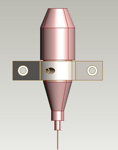

Na itt van 3D-ben amit gondoltam:
Elég amatőr, de pár perc alatt össze tudtam hozni és a lényeg szerintem látszik.
(POV-Rayben kell megnyitni és renderelni a fájlt.)

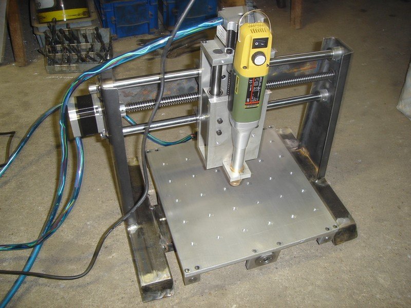

A nyák fúráshoz is szeretnék hozzászólni. Volt egy kicsi gépem, ami azóta már tovább lett fejlesztve. Itt találtok róla képeket: miniCNC
Az oldal alján található kialakítás, már tudja mozgatni rendesen a Z tengelyt is, így alkalmas nyák fúrásához.
Egy ilyen gépet nagyon olcsón össze lehet hozni és mégis csak masszívabb konstrukció a fánál.
Én már közel egy éve megálmodtam egy komolyabb gépet, amivel nyákot akartam maratni és fúrni és egyéb gravírozásokat csinálni. Nem régen készült el teljesen a Kicsike. Nagyon frankó lett. Készítettek hozzá egy kicsi felületkövető mechanikát is (Motoros-féle), amivel szabályozni tudom, hogy mindig ugyanolyan mértékben menjen a gravírtű a nyákba, így szép egyenletesek lesznek a sávok.
A dolognak csak annyi a szépséghibája, hogy az összes felesleges réz eltávolítása nagyon hosszú ideig tart, így mindent csak körbe marrok vele és inkább figyelek forrasztáskor kicsit jobban...

Az alsó cnc gép utánépítése nem olyan egyszerű és költséges feladat. Ezekkel az ügyekkel a HobbyCNC fórum foglalkozik.
A felső kis egyszerű fióksínes megoldás, nem az én kivitelezésem, azt én is úgy vettem még annó, de MasterGy minden információt elárul róla nagyon szívesen szerintem. Honlapja
A gép vezérléséhez szükséges Step/Dir rendszerű elektronikát egyébként én is árulok, ami ilyen kis hobbi gépekhez tökéletes lehet...
Kicsi léptető motorokat már nagyon olcsón lehet szerezni. Kell még hozzá menetes szár orsó gyanánt, néhány fióksín és össze kell építeni. Ilyen gépeknél kuplung gyanánt pl. gumitömlőt is szoktak használni.
Kritikus rész még a marómotor felfogatása lehet, mivel ezek az olcsón beszerezhető kínai valamik nagyon zizegnek jobbra-balra, így ha túl könnyű a mechanika vagy nincs jól illesztve, akkor pontatlan lesz a gép.
Az én gépemen látható Proxxon motort ha az ember kézben tartva bekapcsolja, szinte nem is észrevehető, hogy megy.

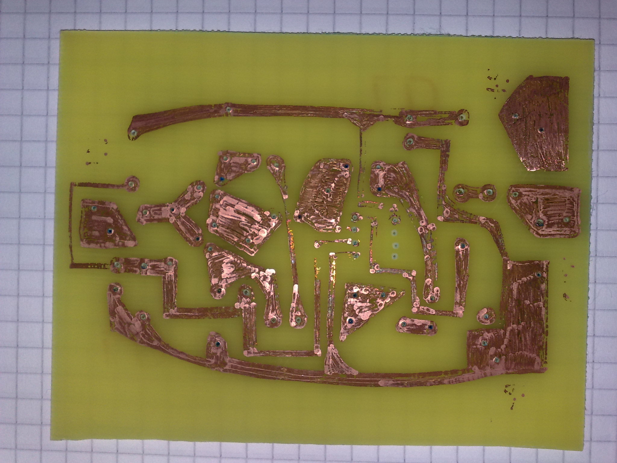

sziasztok!
Segítséget szeretnék kérni mert béna vagyok
Megcsináltam az első nyák lapomat és tiszta szar lett:S
Vettem gyorsmarót meg alkoholos filcet és hozzáfogtam alkoholos filcel kihúztam aztán bele a gyorsmaróba és ilyen lett.
segítsetek mit csinálok rosszul, több helyen kimarta teljesena vonalat is pl az ic lábkivezetéseinél is .
előre is köszönöm!
