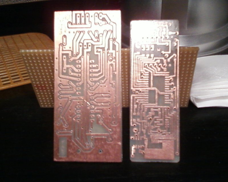

(#) bankimajki hozzászólása Máj 29, 2009 /
Na elkészült, hát a hibákból tanul az ember, de megtanultam hogy még a 0,1mm-es vezetősávot ha ügyes vagy akkor le lehet "vasalásos technikával" maratni. Itt az eredmény, nagyon gyenge maratószerbe tettem a panelt, és ez lett a veszte, mert amikor már szélen rég szépen lemarta, középen még alig, de mire lemarta középen, addigra szélen (ahol a 0,1mm-es sávok voltak annyit alámart hogy szinte majdnem eltűnt a sáv. Itt vannak a képek. A felirat:0,25mm, az hibátlan a vezetősávok azonkívűl szélen a 4 pad között 1mm-es az IC környékén a szélesebb 0,2mm-es és az IC kiv. között áthaladóak 0,1mm-es. Ha nincs az a probléma, amit a hozzászólás elején írtam, akkor a 4 vezető átvitele sikerült volna, de az 5 az már akkor is egybefolyt. De talán nemsokára ismét megpróbálom. A következőt majd úgy csinálom, hogy a panel közepét bekarcolom, és akkor kb. egyszerre marja le kívűl,-belül.
(#) gulasoft válasza bankimajki hozzászólására (») Máj 30, 2009 /
eagle fájlokat rakd fel.

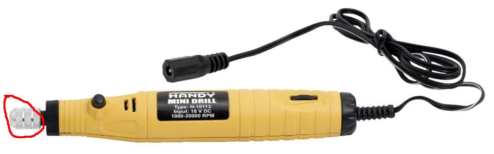

Van valakinek ilyen minidrillje?
Vagy pedig ilyen?
(#) radocziandras válasza Attila86 hozzászólására (») Máj 30, 2009 /
Handysem van, de az üt a leszorító anya miatt.Esztergálni kell neki egy másikat.Egyébként panelfúrásra tökéletes lenne.Én esztergáltattam másik anyát, úgyhogy most nem üt.

(#) Attila86 válasza radocziandras hozzászólására (») Máj 30, 2009 /
A leszorító anya miatt üt? Hol van az a leszorító anya amire gondolsz?
Erre gondolsz leszorító anya alatt?
Bővebben: KÉP
Ez az alkatrész ENNEK a fúrónak a végén van. Erre gondoltál?
Ide gondoltam hogy rakok egy normális fém anyát, amit mondjuk már oda tudok hegeszteni akármihez. Találtam is ugyan akkora méretű csavaranyát, de annak mintha meredekebb lenne a menetemelkedése. Nem is nagyon próbáltam rácsavarni a gép végére, nehogy szétnyírja a sárga műanyagot. Az azért jóval gyengébb mint a fém csavaranya.
Szóval ide kellene egy ugyan ilyen menetemelkedésű csavar mint ami a fotón látszik amit belinkeltem. Lehet ilyet kapni? Vagy ezt tényleg esztergáltatni kell?
Én arra az anyára gondoltam, amivel befogatod a fúróhegytartó patront.Amiatt üt az enyém.
Ja értem. És miért üt, lötyög rajta ez az anya? Nekem egyébként van egy ilyenem, ezt szándékozom rárakni:
