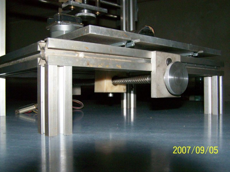

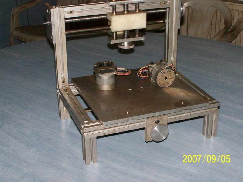

Lehet hogy megvárom az ismerősöm gépét. Ő marni akart nyákot, de mikor láttam mit fotózok, akkor kitalálta, hogy inkább cnc fúró lesz belőle. A mostani az kb fél tized mm pontos, de akar még egy pontosabbat bordás szíjjal.
(#) slogan válasza gulasoft hozzászólására (») Máj 31, 2009 /
Bordás szíj nem lesz jó !
Menetes szár 200(400) lépéses motor.
Sokkal pontosabb.
(#) gulasoft válasza slogan hozzászólására (») Máj 31, 2009 /
Nem.
Most menetes szár van, de az egy idő után kikopik. Az ismerősöm elég profi, azt mondta, hogy bordásszíjjal meg tudja sokkal pontosabbra csinálni.

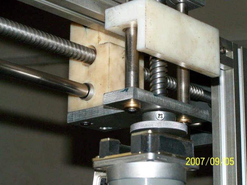

Ez volt az én kis gépem
Mondjuk ezen 2 bekezdéses spec. menet volt ....
Nem kopik el ,ha csinálsz hozzá bronz anyát.

Csináltam ez előtt egy egyszerűbbet ( hobbycnc.hu 4-es mechanika) ,azzal is lehetett ilyet ,elég pontos volt !
És sokkal olcsóbban kijött.
20-as menetes szárral

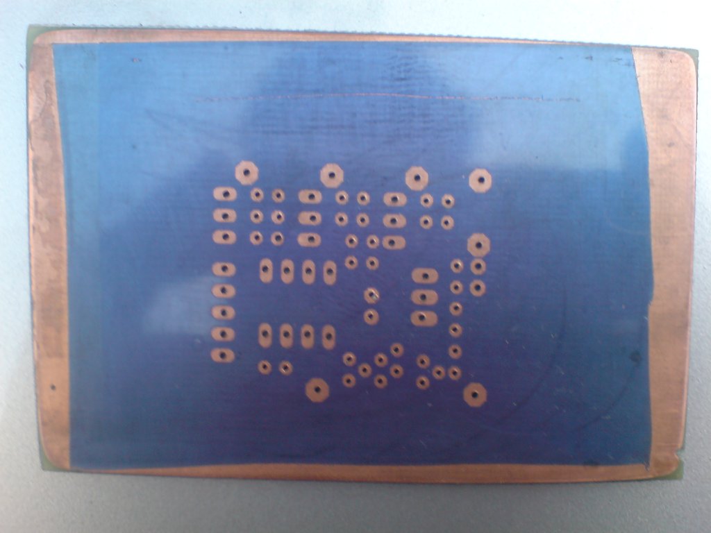

(#) gulasoft hozzászólása Jún 1, 2009 /
Na itt van a nyák a lukakra kerül az ezüstnitrát, ha megvolt a második lötyis áztatás akkor csak a lukakra rakódik a plusz réz a galvánnál, így nem kell olyan sokat galvanizálni. Remélem sikerül.

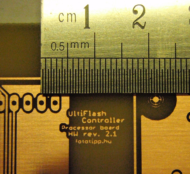

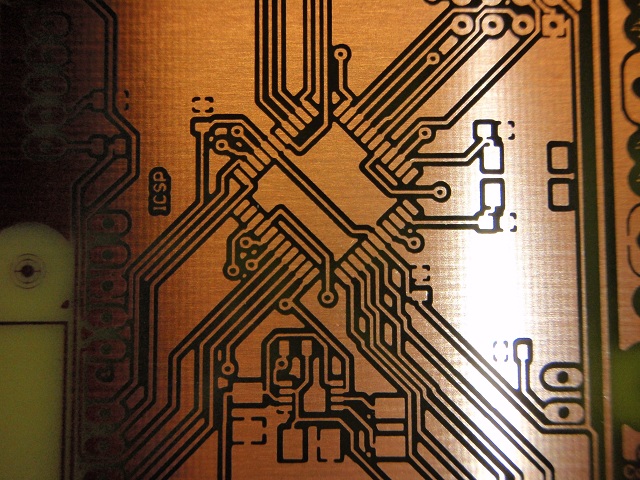

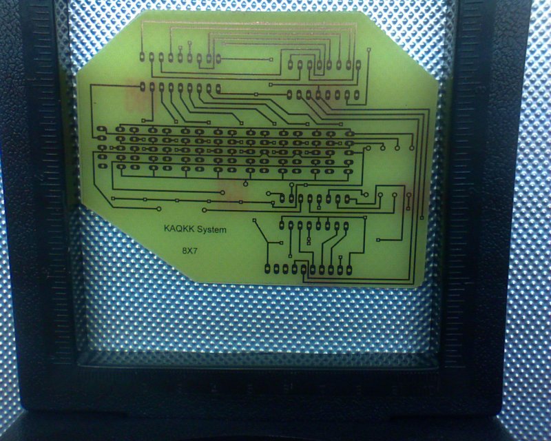

(#) sefi hozzászólása Jún 2, 2009 / 1
A múltkor hálálkodtam, hogy az itt összeszedett infók alapján milyen egyszerűen és gyorsan sikerült fotózott nyákot csinálni. Akkor hiányoltátok, a képeket. Most készítettem egy párat a legutóbbi nyákról.
Készítési körülmények:
Gyári (HQVideo) lakkozott nyák
Samsung lézerrel nyomtatott fólia, oldalanként kettő.
Scanner dobozba épített 3db BL fénycső
Oldalanként 10 perc levilágítás (a gyári nyák bírja)
NaHO előhívó (100g/500mL)
Sósav+peroxid maratás
Az ónozást mostanában ki szoktam hagyni, mert úgy tapasztaltam, hogy sokkal egyszerűbb forrasztani, ha alkoholban oldott fenyőgyantával kenem le. Aztán a végén ha kész akkor lelakkozom.
(#) Ricsi89 válasza sefi hozzászólására (») Jún 2, 2009 / 1
Na ez szép lett. Gratulálok.
(#) gulasoft válasza sefi hozzászólására (») Jún 2, 2009 /
Igen, erről írtam egy csomószor. Sokkal egyszerűbb mint a vasalással kísérletezni. Nincsenek változó paraméterek.
Előérzékenyített nyák, adott levilágítás (itt lehet az idővel kísérletezni egyedül), jó tömény előhívó, gyári nyák bírja, és kész. Egyedül a levilágítást kell kikísérletezni, de az 20 perc alatt megvan, és csak egyszer kell megcsinálni.

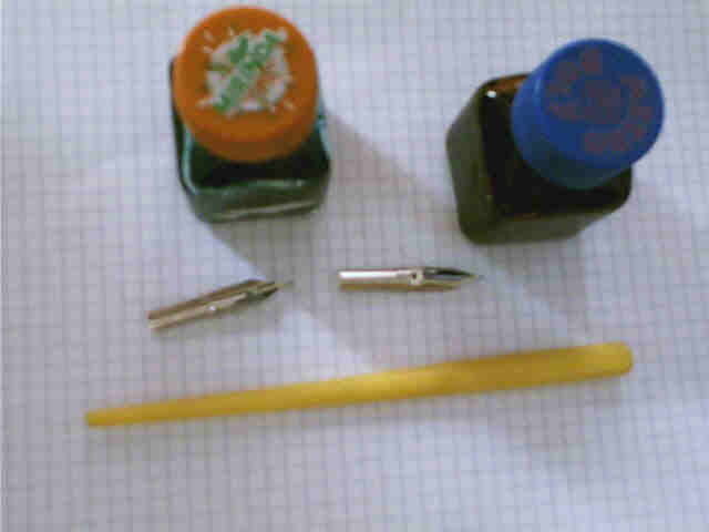

(#) DuMatyi hozzászólása Jún 5, 2009 / 1
Sziasztok! Valaki régebben kérdezett a redisztollas technikáról. Körülbelül 12 éve azzal (is) dolgozom. Az egyszerűbb nyákok hipp-hopp megvannak. Csatolom a képet, mi kell hozzá. Azt hiszem magáért beszél. Ami lemaradt: P 1000-es csiszolópapír. (Azért tettem négyzetrácsos lapra, hogy látsszon az eszközök mérete.)
Munkafolyamat: négyzerácsos lapon a nyák megtervezése. Ha rögtön alulnézetben tervezünk, nem kell megfordítani. Ha mégsem: akkor átlyuggatjuk tűvel a szükséges pontokat. A lapot megfordítjuk 180 fokkal. Az 1000-es polírpapírral felpolírozunk folyó víz és a vége fele mosogatószer segedelmével (zsíroldás). Akkor jó, ha egybefüggő vízfilm van a nyák felületén. Szárítunk pormentes helyen. Átpontozunk. a redisztollal felvisszük a tust. Olvasólámpa alatt maximum 60 fokos hőmérsékleten rászárítjuk, majd szobahőmérsékletre hagyjuk hűlni. Ekkor maratjuk. Nitrohigítóval leoldjuk a tintát, majd a szokásos gyantaoldattal lekenés. Ennél egyszerűbb nincs!
