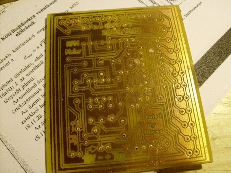

(#) Kicsa válasza Kicsa hozzászólására (») Okt 9, 2009 /
Sziasztok,ismét én!
Szóval az eredmény : először is hatalmas hibát követtem el,pont akkorára vágtam a papírt mint a nyákot,így eszeveszetten nehéz volt rendesen pozicionálni,rögzíteni. De tanultam a hibámból...szóval első világítás 8 perc,eredmény nem túl jó.
kb 80 %-on tökéletes éles kép,10 % homályos és a maradék 10 pedig nem teljesen akart előjönni előhíváskor. Kimartam,kb 80 %-os a végeredmény sok javítanivalóval. Nyák fordít és ott is világítottam,immáron 10 perccel : szerintem sokkal jobb lett előhívás után. Most ázik a maratóban,remélem jó lesz. Egyébként nekem a sokak által TN150es ről írt maratási idő olyan "személyautó gyári átlagfogyasztási érték" : sosem sikerül elérnem. Most is, kb 50*70 mm-es a nyák de lesz vagy 40-45 perc mire készen leszek vele. Érdekesség hogy a tiszta maratófolyadék is hosszú ideig 'szenved' mire elkészül.
írok még illetve majd mutatok képet is ha sikerül,köszi szépen mindenkinek!
Üdv Kicsa

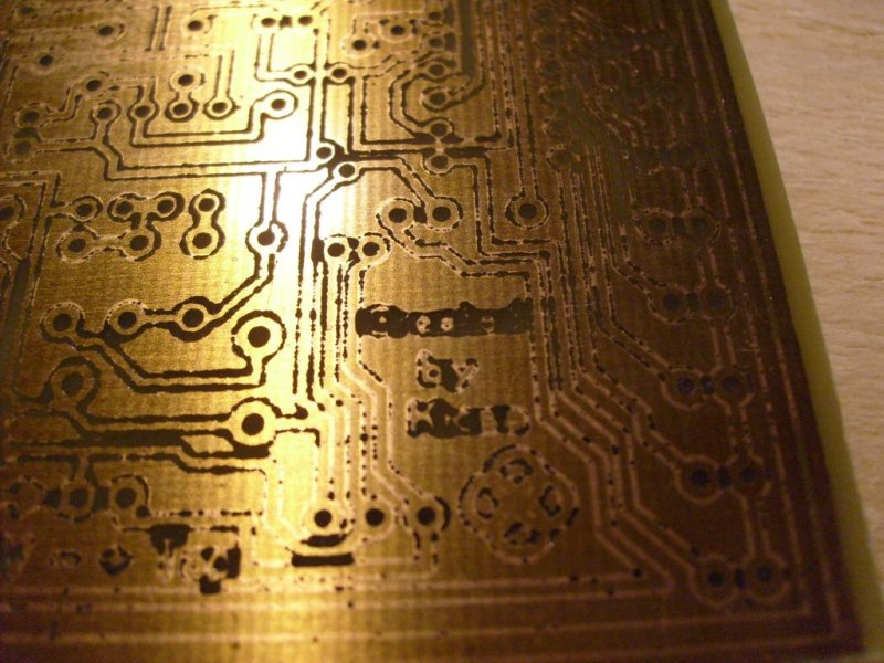

Nah itt a kép,a maratás megint maratoni idő - ha egyáltalán jó lesz. Szerintetek ez az előhívás jó? Gondolkoztam hogy azért nem mar jobban mert nincs rendesen előhívva a nyák..szerintetek?
Kész,végeztem! Feladom!
Ez lett belőle,megy a kukába a másik panellal együtt. Látszik hogy valahol meg sem kezdte a fölösleget,valahol meg már azt is levitte amit nem kellett volna. Nem tudom miért ilyen deizélta az egész napomat ráadásul még egy másik projekt sem jött létre úgyhogy elegem van...
szóval mitől lehet hogy ilyen lett a nyák?
Üdv Kicsa
(#) gydanee válasza Kicsa hozzászólására (») Okt 9, 2009 /
Nekem amikor a gyárilag lakkozottat nem hívtam elő eléggé, akkor lett hasonló a maratásom, de csak visszadobtam az előhívóba megint, és utána már tökéletes lett a maratás.
(#) gulasoft válasza Kicsa hozzászólására (») Okt 9, 2009 /
Ez azért van, mert nem hívtad elő rendesen.
Ott van a youtube-on a videóm nézd már meg mielőttfeladod, ráadásul 1000* el lett mondva ne egy 900000 m2-es panelon próbálgasd hanem csak egy kis darabon.
Tömény előhívóba mártsd be (egy mp-re) utána gyorsan át a vizes tálba és ott lelögybölni. Ezt a folyamatsort addig ismételni, míg már nem jön le több lakk a nyákról.
Esetleg nagyon finom ecsettel a vízben lesöprögetheted, de a videó többet mond. Inkább jobban hívd elő mint kevésbé, mert az a legsz***abb mikor majdnem jó, csak egy részen nem jött le a lakk és dobhatod a kukába. A maratási időd is ezért horribilis, 50 foknál meg ne legyen melegebb a maratód.

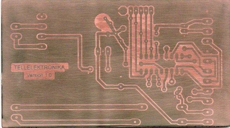

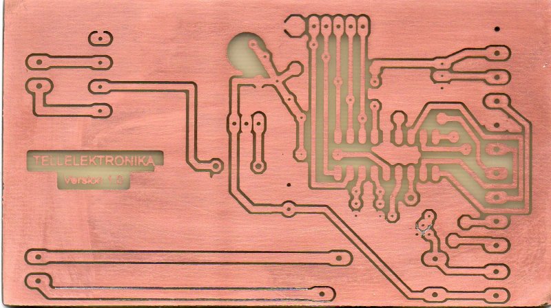

Egy panel amit csináltam.
A szkenelt képek
(#) Kicsa válasza guliver83 hozzászólására (») Okt 9, 2009 /
Gratulálok,ez igen szép lett tényleg!
Én úgy megörültem az előhívás utáni nyáknak de ezekszerint kár volt mert az itt látottakhoz képest korátsem látszik annyira a vezetősáv. Lehet hogy tovább kell világítanom és tovább előhívni? Mert akkor ha gondolom hosszabb előhívásnál leoldja a lakkot mindenhonnan,az azt jelenti hogy nem károsodott a fedetlen részeken eléggé a lakk... Még teszek egy próbát hosszabb levilágítási és előhívási idővel...igaz hogy már elpakoltam mindent de bosszant...
köszi szépen
Üdv Kicsa
Újra nekiálltam,volt még egy oldala a nyáknak. Eredmény a melékletben. Szerintem majdnem tökéletes lett,a tapasztalatok alapján a marató is használt már eléggé...illetve tényleg az előhívás is kevéske volt. A megvilágítás 15 perc volt változatlan távolságból.Az előhívóba pedig kb 3x1 másodperccel többet töltött. Meg is ilyedtem mikor elég sok lila folt lejött de úgy látom hogy azoknak le is kell. Szerintem a maszk elég jól takar,2 db A4es papír olajjal itatva.Köszönöm szépen a segítséget és az ötleteket mindenkinek,talán sikerül rájönnöm e technika apróbb fortélyaira is a Ti segítségetekkel!!! Köszönöm!!!
Üdv Kicsa
